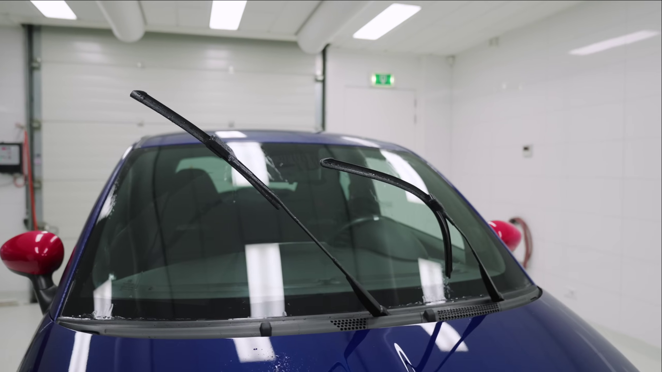

Stuiterende ruitenwissers zijn ontzettend irritant! Niet alleen word je afgeleid, ook verslechtert je zicht, zeker tijdens regenachtige omstandigheden. Maar hoe komt het nou dat ze stuiteren? En belangrijker: hoe kom je er vanaf? In dit blog vertellen we je over de meest voorkomende oorzaken van stuiterende ruitenwissers en geven we je tips om het stuiteren tegen te gaan. We hebben er ook een video over gemaakt op ons YouTube-kanaal!

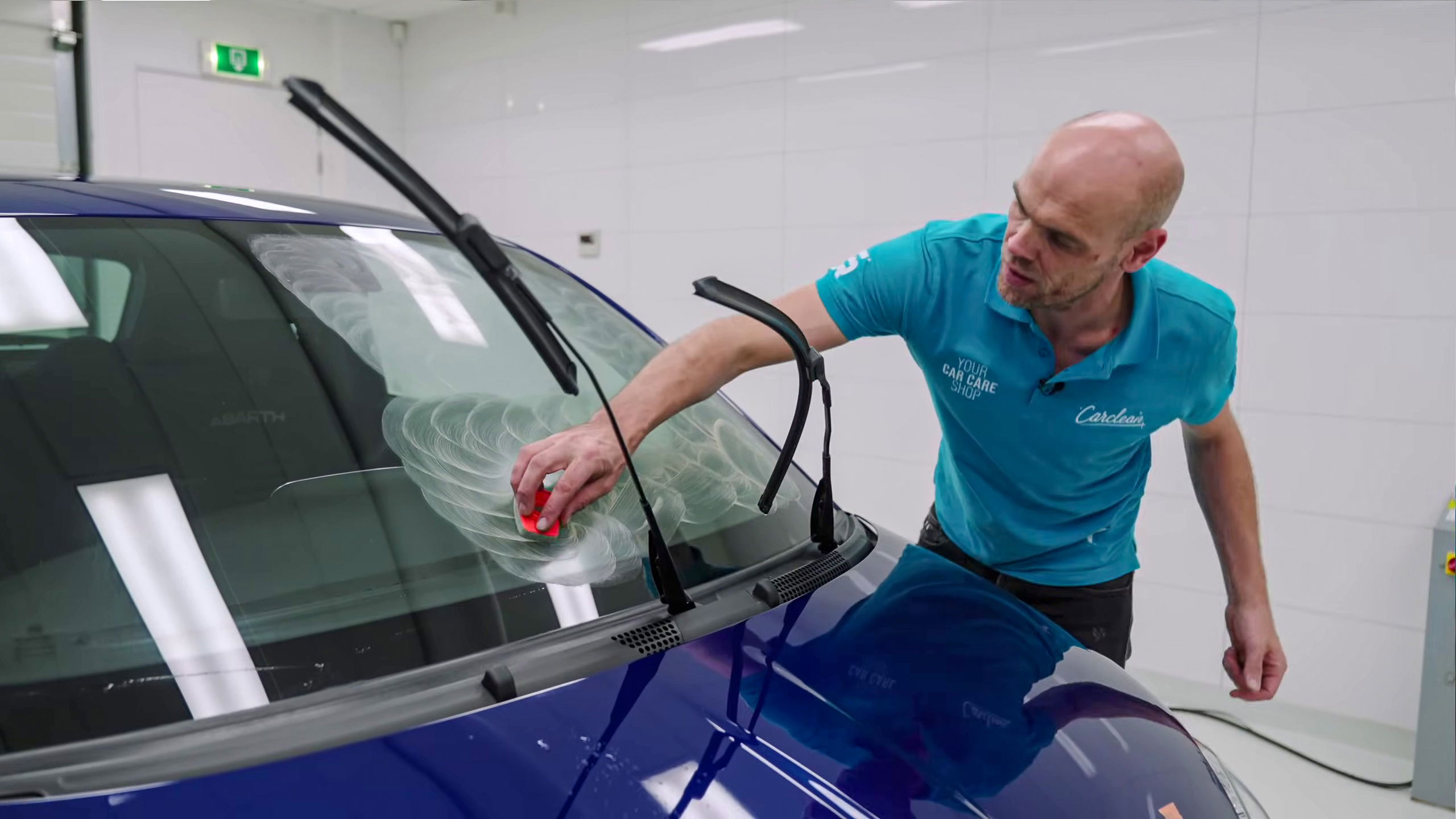

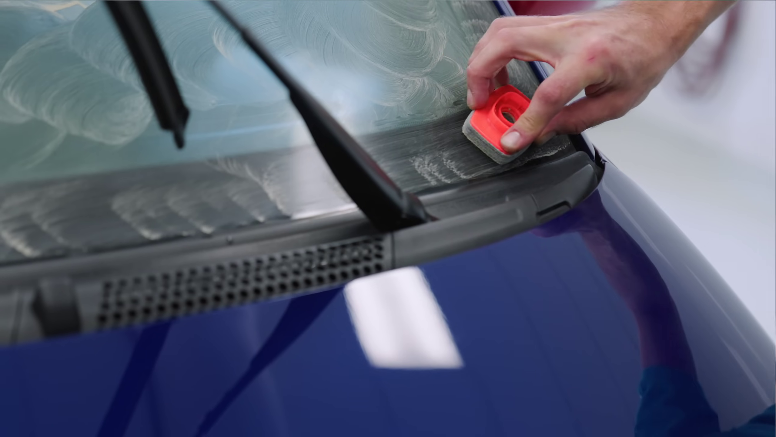

Hoe gebruik je Glaco Glass Compound?
Hoe gebruik je het? Heel simpel! Je brengt wat product aan en maakt ronddraaiende bewegingen, waarbij je niet hoeft te aaien; het mag best met wat stevigheid ingewerkt worden. Als je goed luistert, hoor je dat er een schuurkorreltje inzit, waardoor het glas heel goed gereinigd wordt, zonder te krassen. Neem het daarna met een schone, natte doek af en wrijf met een droge doek, zoals Monello's Piccolo Nero, na.

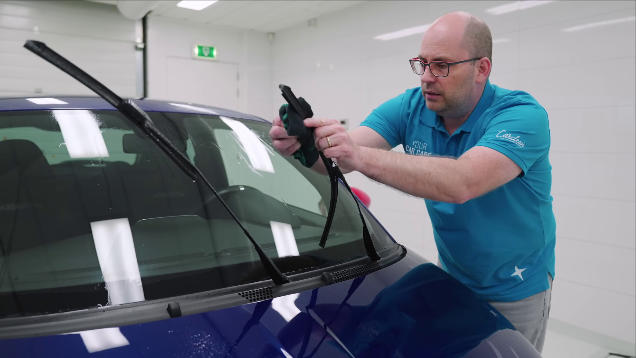

Wat als dat niet afdoende helpt?
Wat als het toch niet afdoende gewerkt blijkt te hebben? Dan hebben we nog een optie: de ruitenwissers zelf schoonmaken.
Bijvoorbeeld met Spray & Wipe van Poorboys World.
Het vermindert de oppervlaktespanning van het oppervlak en dat kan ervoor zorgen dat de ruitenwissers minder gaan stuiteren.
Simpelweg even op je doek sprayen en goed langs de rubbers van je wissers halen.
Uiteraard kun je dit sowieso periodiek doen om je wissers gewoon netjes schoon te houden.

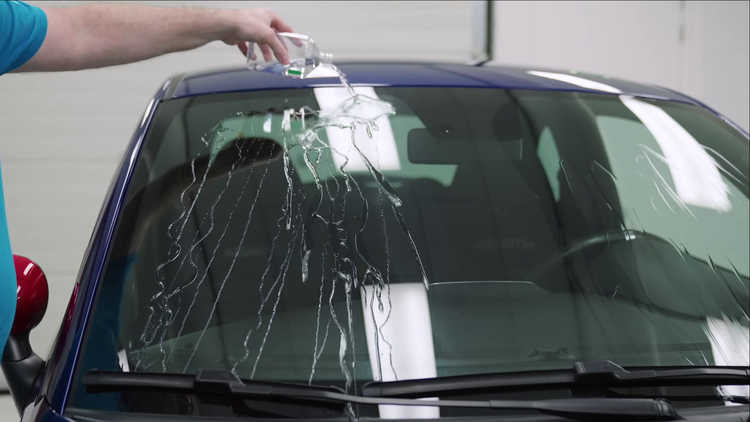

Na het reinigen van zowel de ruiten als de wissers, is het tijd om het resultaat te testen. In de meeste gevallen zal het stuiteren aanzienlijk afnemen of zelfs volledig verdwijnen. Blijft het probleem toch bestaan? Dan zijn je ruitenwissers waarschijnlijk versleten en aan vervanging toe.
Kortom: Stuiterende ruitenwissers kunnen veroorzaakt worden door versleten wissers, vervuilde ruiten of resten van wax of coatings. Met een goede dieptereiniging van de ruit en het schoonmaken van de ruitenwissers kun je dit probleem vaak eenvoudig oplossen. Gebruik hiervoor producten zoals Glaco Glass Compound en Poorboys World Spray and Wipe om je ruiten en wissers in topconditie te houden.
