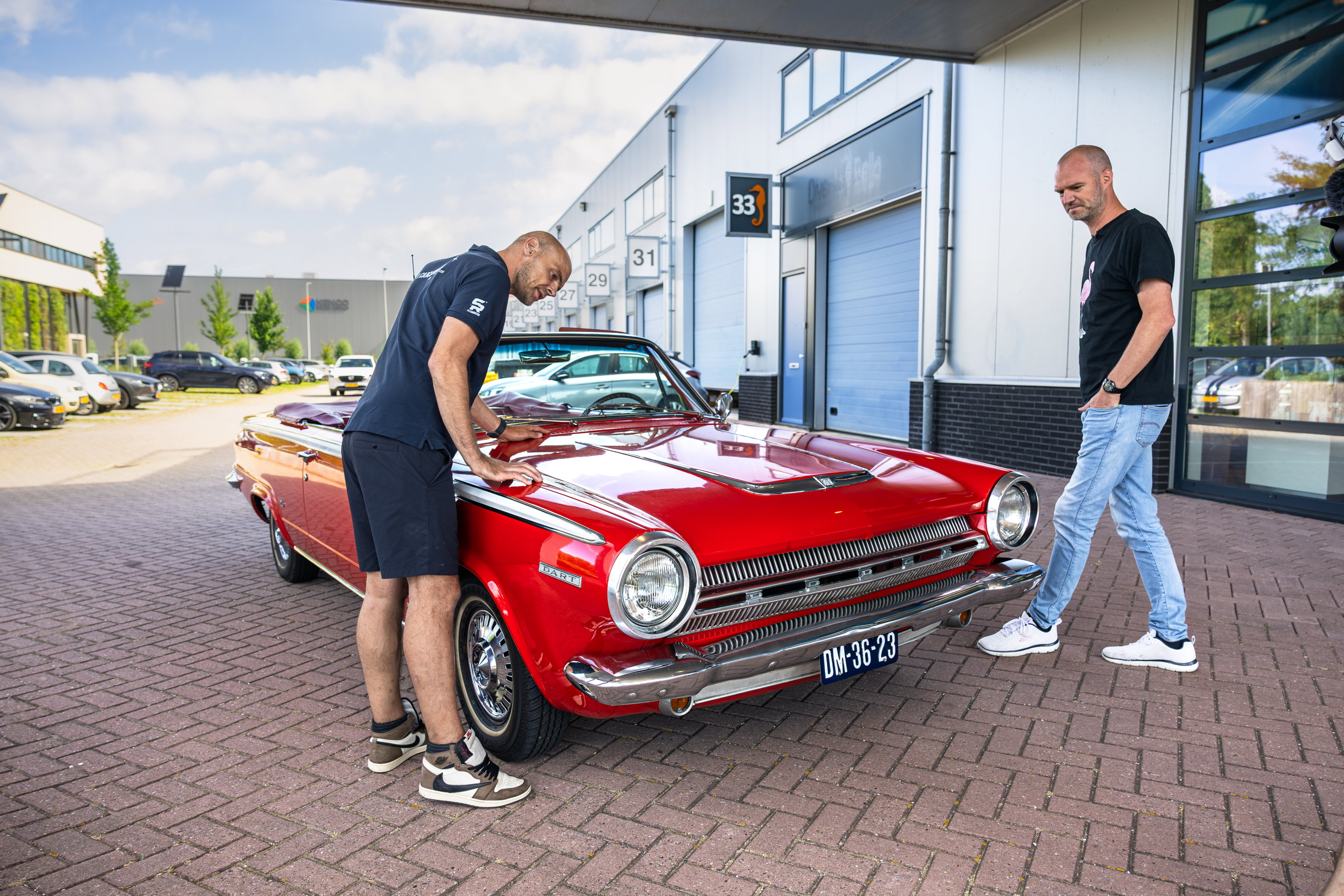

Een klassieke auto mag best laten zien dat hij een leven achter de rug heeft. Juist bij een oldtimer horen kleine imperfecties bij het karakter. Maar wanneer de lak dof wordt, vol krassen zit en op sommige plekken duidelijk minder mooi is geworden, wil je natuurlijk weten wat er nog mogelijk is.
Bij deze Dodge Dart uit 1964 is die vraag extra interessant. De auto is in Amerika ooit opnieuw gespoten en heeft inmiddels de nodige jaren achter zich. De eigenaar had de liggende delen al eens zelf gepolijst, maar was bewust voorzichtig gebleven. Bij oude lak weet je immers niet altijd hoeveel materiaal je nog over hebt en of er een blanke laklaag aanwezig is.
De grote vraag is daarom niet alleen hoeveel glans je terug kunt krijgen. Het gaat vooral om de balans tussen resultaat en veiligheid: hoeveel lak kun je verwijderen voordat je te ver gaat?

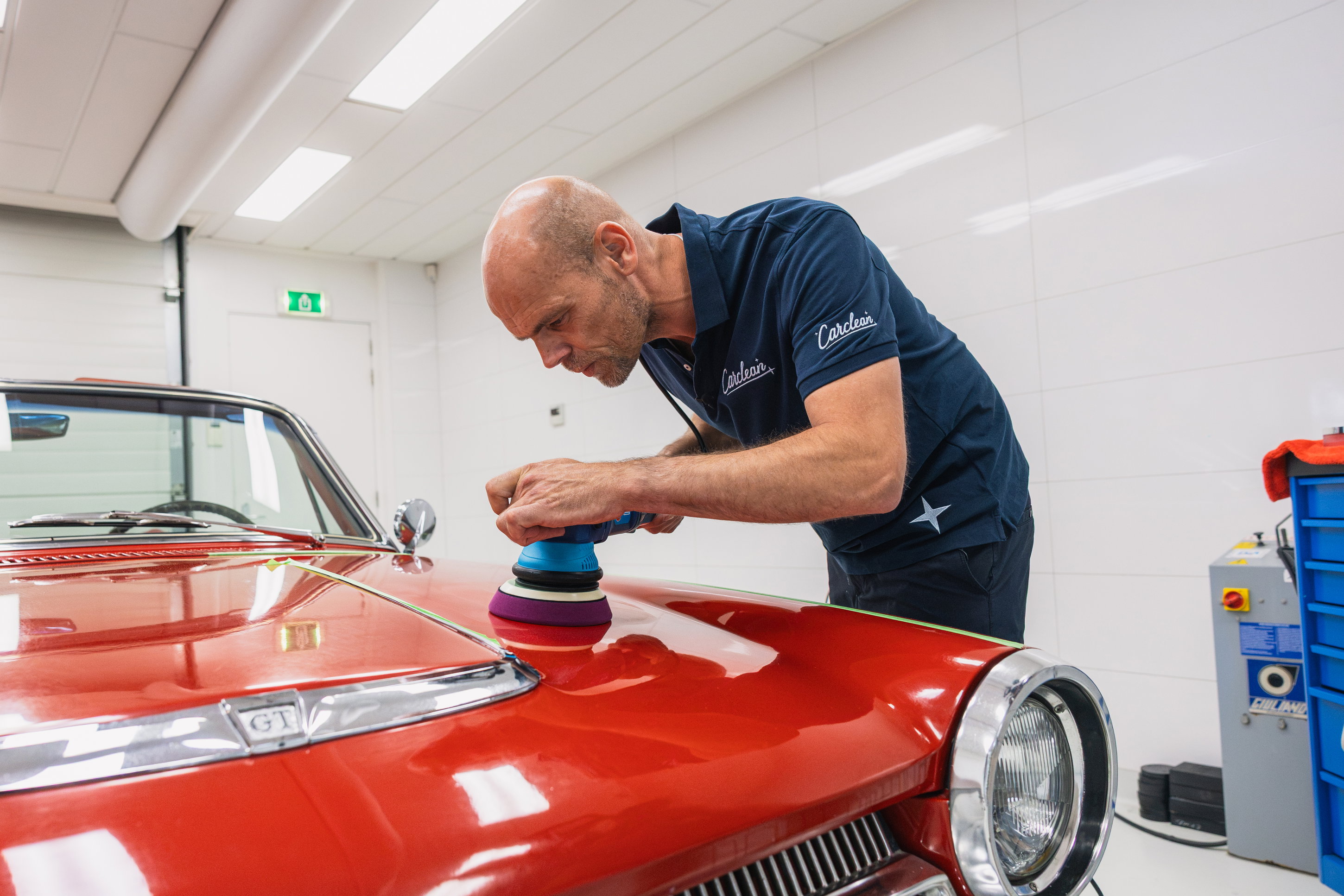

Voor deze voorbereiding worden onder andere Poorboy's World Spray and Wipe, de Monello Peluche Verde en Monello Dolce Verde klei gebruikt.
Wat gebeurt er als je vervuiling laat zitten tijdens het polijsten?
Vervuiling op de lak kan tijdens het polijsten in je pad terechtkomen. Daardoor raakt de pad sneller verzadigd en kan hij minder effectief werken. Bovendien slijt het materiaal sneller.
Een schone ondergrond zorgt dus niet alleen voor een mooier eindresultaat, maar helpt ook om je polijstmiddelen en pads beter hun werk te laten doen. Na het kleien voelt het verschil bij de Dodge duidelijk aan. Een behandeld gedeelte voelt merkbaar gladder dan het nog niet behandelde oppervlak.

De gekozen strategie is bewust voorzichtig: begin niet meteen maximaal grof, maar bouw de combinatie stap voor stap op.
Waarom begin je niet meteen met de grofste pad?
Omdat iedere polijststap materiaal verwijdert. Als een lichtere combinatie al voldoende correctie geeft, is het onnodig om een agressievere combinatie te gebruiken.
Bij deze Dodge wordt eerst een middelzware aanpak geprobeerd. Het resultaat wordt bekeken en pas daarna wordt een zwaardere combinatie getest. Dat is precies het soort gecontroleerd werken dat bij oude lak belangrijk is. Je zoekt niet naar de zwaarste combinatie die iets doet, maar naar de lichtste combinatie die het gewenste resultaat oplevert.

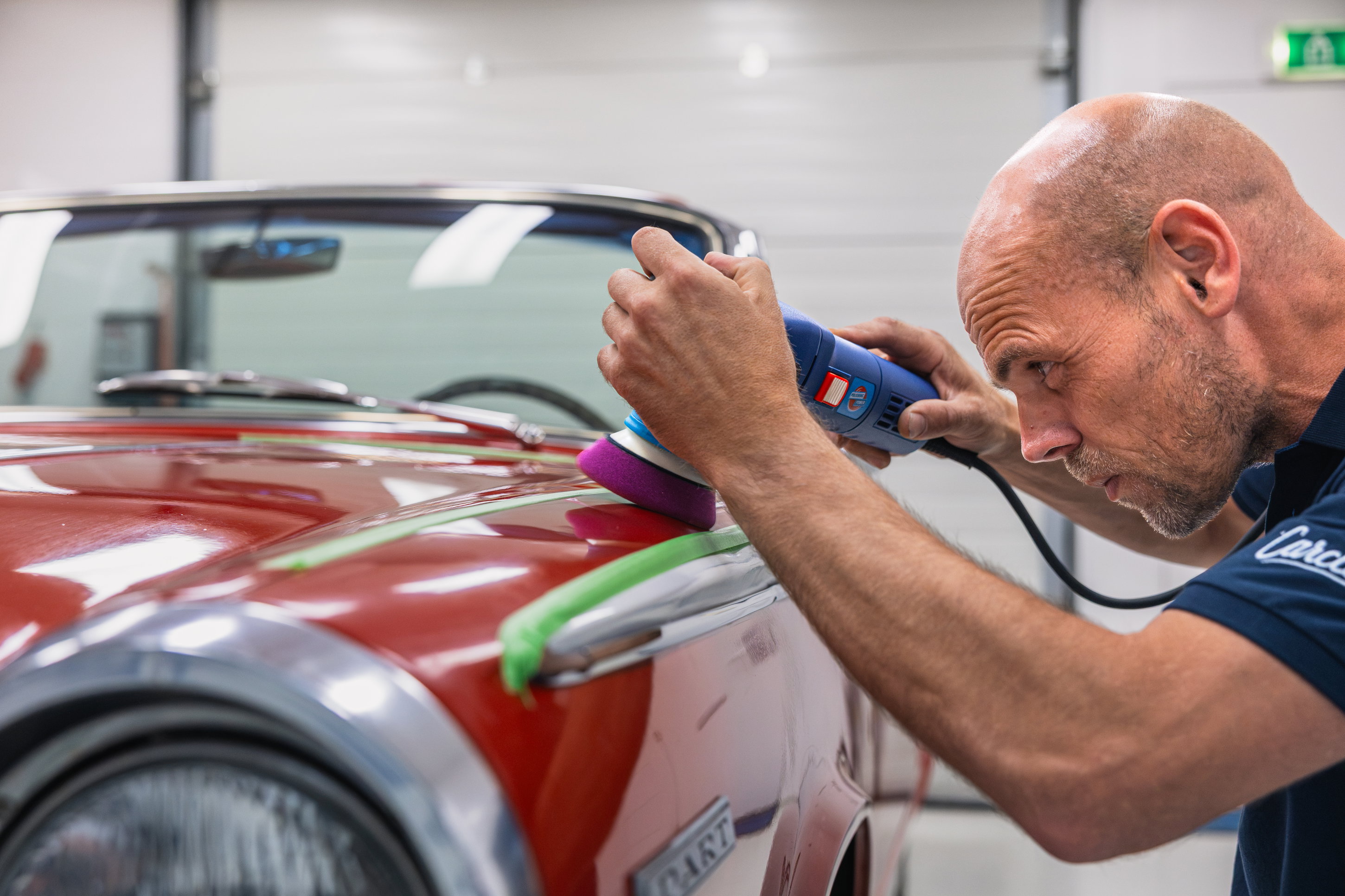

Waarom moet je op oude lak rustig werken?
Bij een kwetsbare lak wil je voorkomen dat je onnodig veel materiaal verwijdert. Tegelijkertijd betekent voorzichtig werken niet dat je de machine zo snel mogelijk over het oppervlak moet bewegen.
Te snel bewegen kan ervoor zorgen dat je onvoldoende correctie bereikt. Je moet daarom zoeken naar een gecontroleerd tempo waarbij de machine zijn werk kan doen zonder dat je langdurig op één plek blijft hangen.
Bij deze Dodge wordt bovendien bewust in kleine stukken gewerkt. Het hoeft niet in één keer perfect. Detailing Tip: Werk bij onbekende of kwetsbare lak altijd met een kleine testspot. Begin met een milde combinatie en maak de aanpak pas agressiever als het resultaat daar aanleiding toe geeft.

Hoe weet je of de lak te warm wordt?
Warmte is een belangrijke factor bij machinaal polijsten. Daarom wordt de temperatuur van het behandelde oppervlak tussentijds gecontroleerd door de lak met de hand te voelen.
Bij deze behandeling wordt de lak wel iets warmer, maar niet extreem warm. Dat betekent niet dat temperatuur nooit een probleem kan worden. Het is juist de reden om gecontroleerd te werken en niet eindeloos op dezelfde plek door te gaan.

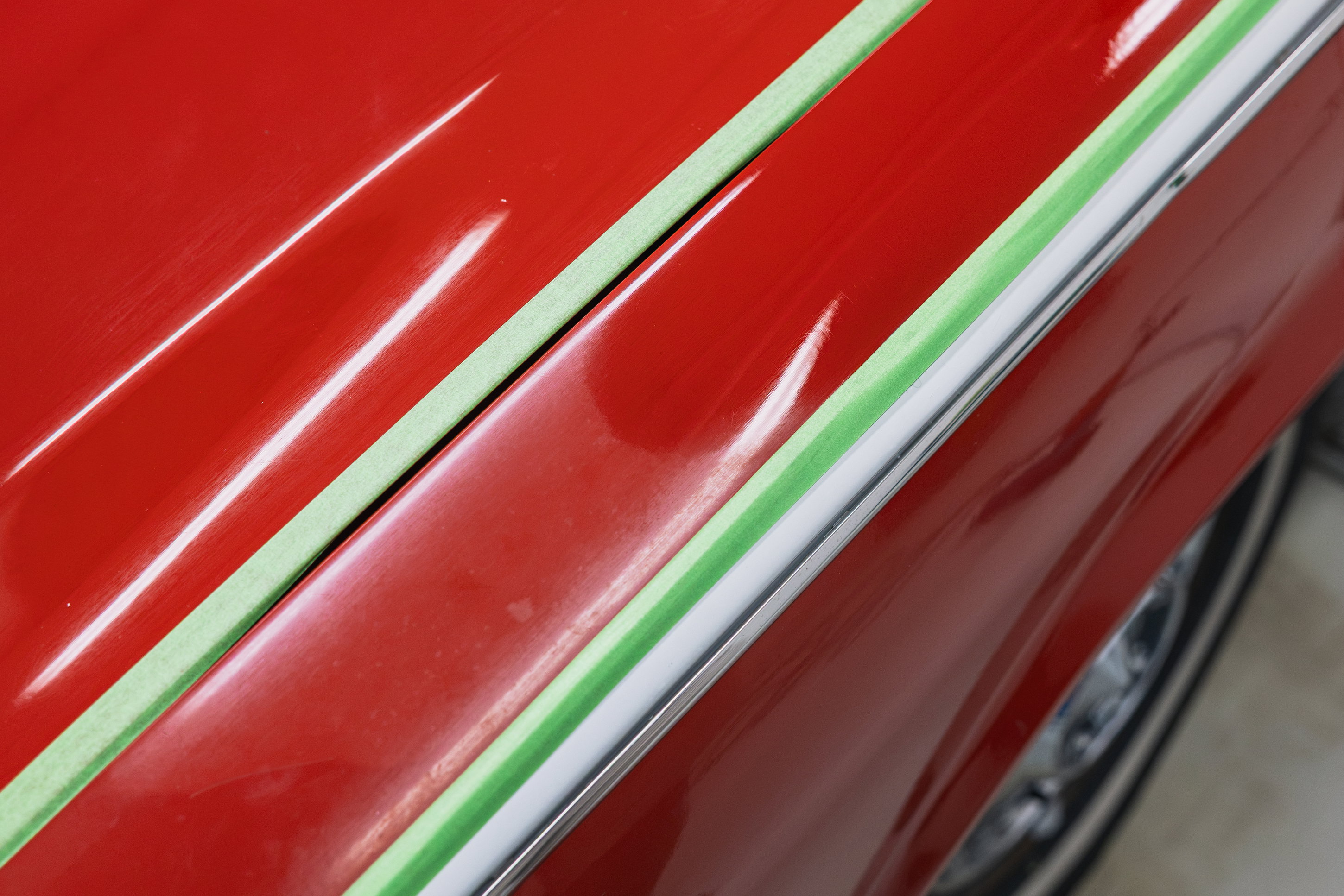

Waarom zijn niet alle krassen uit deze Dodge te verwijderen?
Een van de belangrijkste lessen van deze behandeling is dat je moet weten wanneer je moet stoppen. De Dodge krijgt aanzienlijk meer glans en een veel strakker uiterlijk.
Toch blijven bepaalde krassen, putjes en beschadigingen zichtbaar. Sommige beschadigingen zitten simpelweg te diep. Dat is bij een auto van deze leeftijd geen mislukking. Integendeel: wanneer je probeert iedere beschadiging weg te krijgen, moet je steeds meer materiaal verwijderen.
Zonder voldoende lak over te houden, kun je uiteindelijk meer schade veroorzaken dan je oplost. De juiste vraag is daarom niet: Kan ik deze kras helemaal verwijderen? De betere vraag is: Kan ik het uiterlijk duidelijk verbeteren zonder onnodig veel lak te verwijderen? Bij een klassieke auto is dat verschil essentieel.

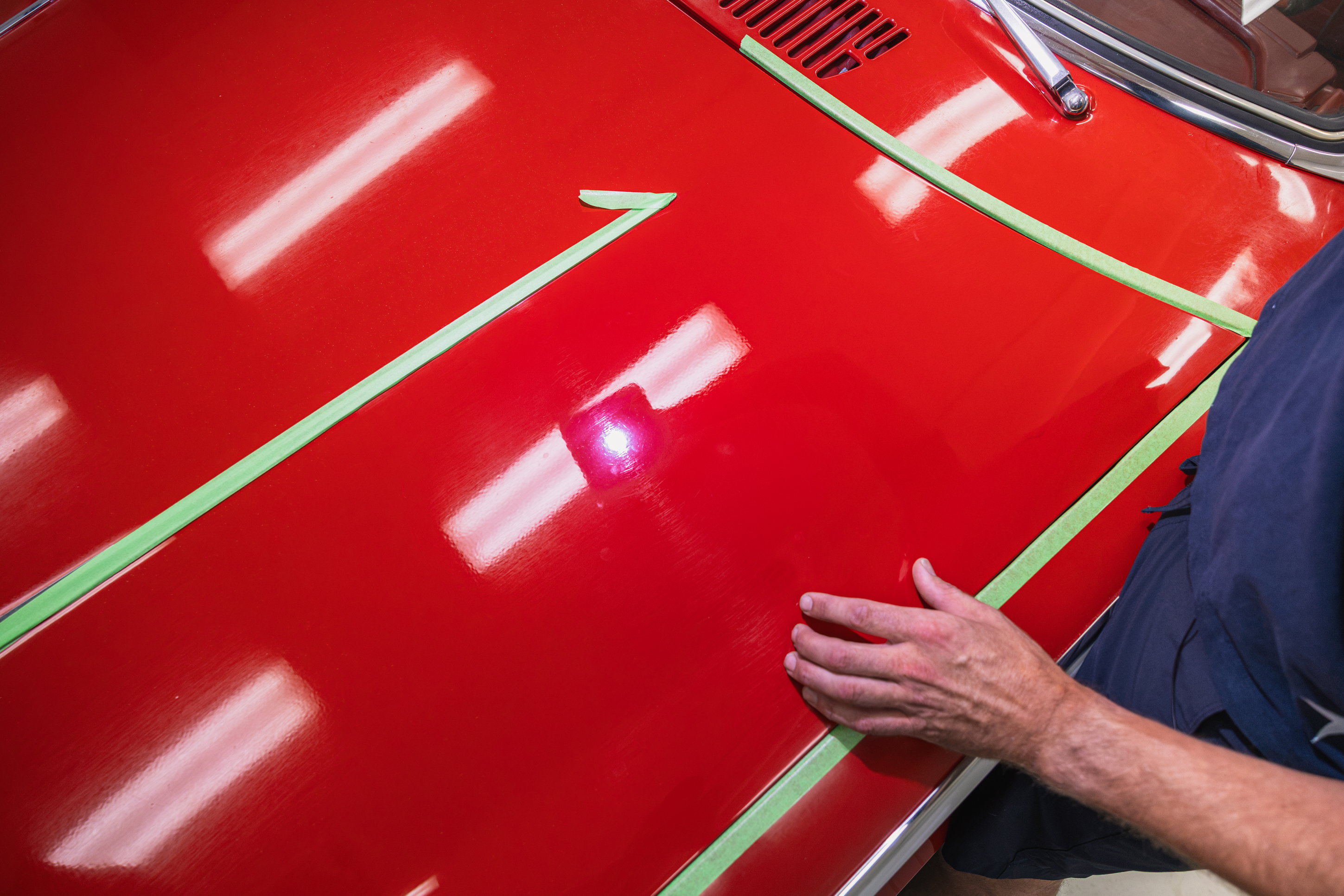

Hoe pak je moeilijk bereikbare delen en randen aan?
Randen verdienen extra aandacht omdat daar relatief gemakkelijk te veel materiaal kan worden verwijderd. Daarom worden de randen vooraf afgeplakt met Colad Aqua Dynamic Maskeertape.
De tape wordt bovendien rustig verwijderd in plaats van hem in één snelle beweging los te trekken.

Niet iedere doffe plek is automatisch een probleem dat je met dezelfde lakcorrectie moet oplossen. Bij de Dodge zijn er ook delen die vooral vervuild of verweerd zijn.
Tijdens de laatste inspectie wordt bijvoorbeeld duidelijk dat sommige donkere of doffe plekken vooral baat hebben bij een goede reiniging. Andere zichtbare putjes zijn daadwerkelijk beschadigingen in het materiaal en verdwijnen dus niet zomaar door reinigen. Voor chroomdetails wordt Belgom Chrome gebruikt.
Het onderscheid tussen vervuiling en daadwerkelijke schade is belangrijk. Reiniging kan iets wat vies is weer schoon maken, maar een gat of diepe beschadiging in het oppervlak wordt daarmee natuurlijk niet ineens gerepareerd.

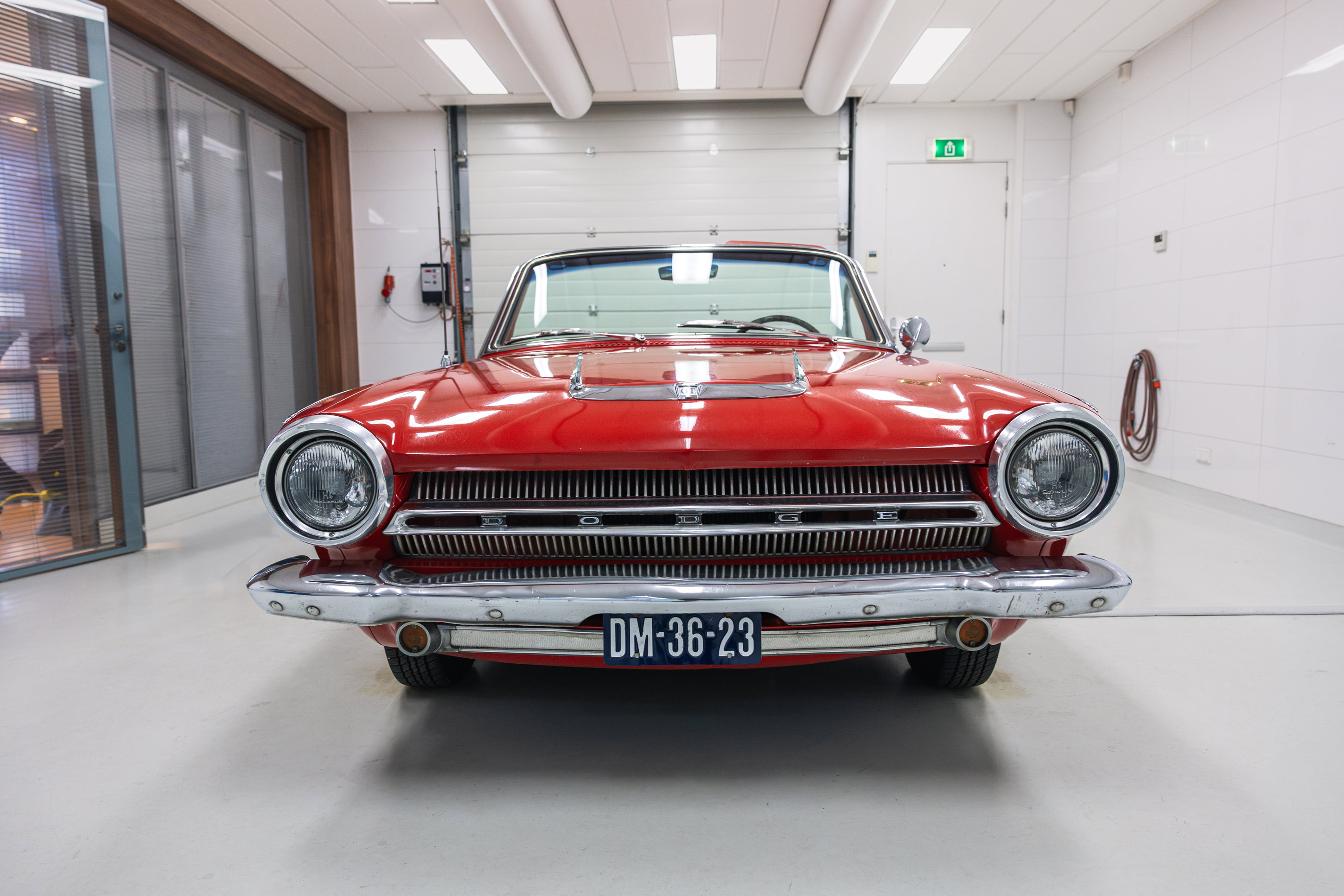

Hoe groot is het verschil na het polijsten?
Het eindresultaat blijkt aanzienlijk beter dan vooraf werd verwacht. De Dodge krijgt opnieuw een veel diepere kleur en duidelijk meer glans. De eigenaar had vooraf al ervaring met het zelf polijsten van de auto, maar was bewust voorzichtig geweest. Achteraf blijkt dat er nog behoorlijk wat verbetering mogelijk was zonder meteen extreem agressief te werk te gaan.
Dat is misschien wel de belangrijkste conclusie van de behandeling: bij oude lak hoef je niet automatisch bang te zijn om te polijsten, maar je moet wel weten wat je doet en voortdurend controleren wat er gebeurt. De auto hoeft niet perfect te worden om er veel beter uit te zien.
