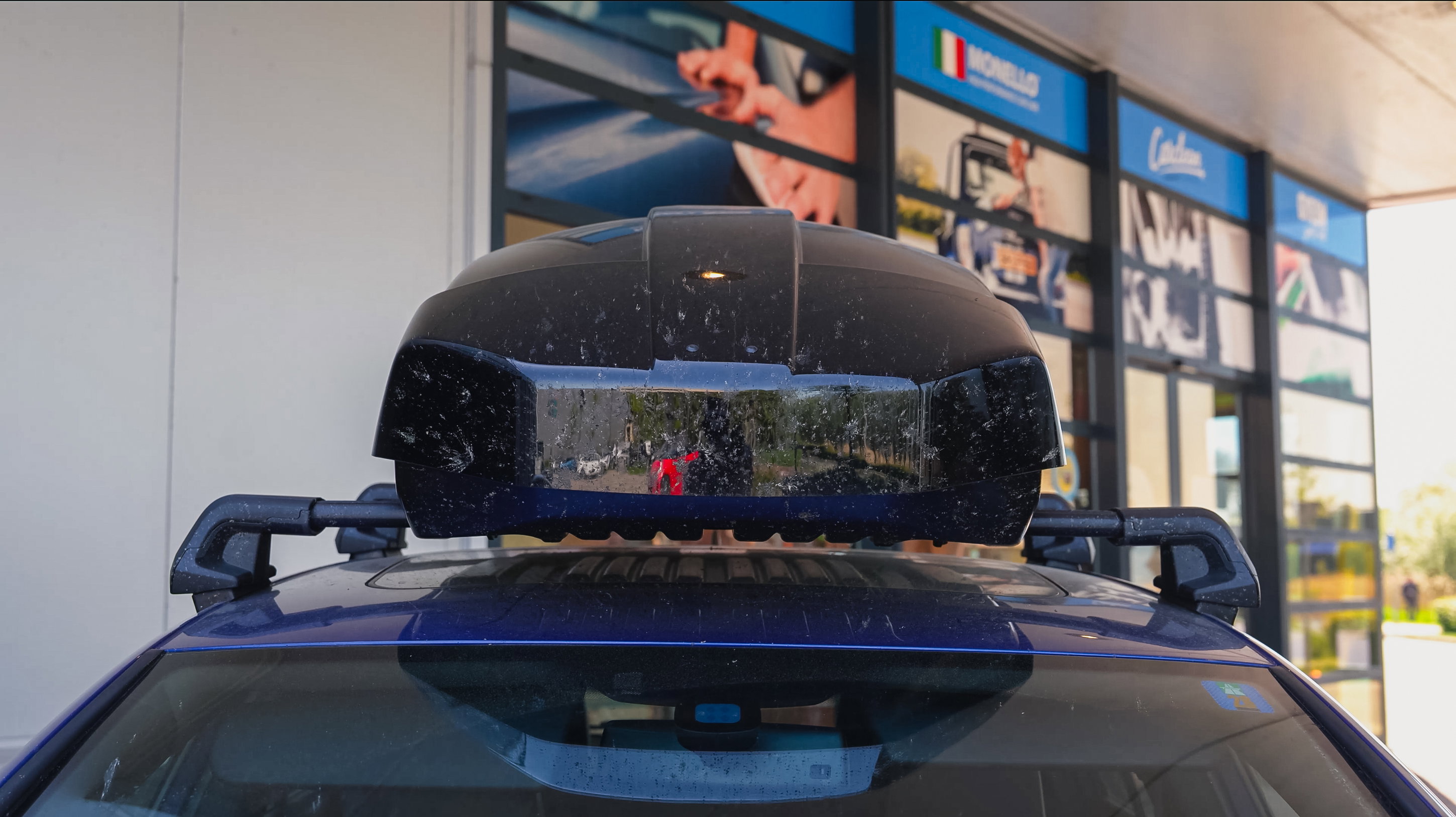

Na een vakantie van bijna 3.000 kilometer ziet een auto er zelden nog fris uit. De voorkant zit vaak volledig onder de insecten, de spiegels en voorruit zijn bedekt met vuil en onderweg verzamelt zich ook nog eens stof, remstof en soms zelfs Saharazand op de lak. De verleiding is groot om direct een spons te pakken en stevig te gaan schrobben, maar juist daarmee vergroot je de kans op waskrassen en lakschade.
Gelukkig hoeft het verwijderen van hardnekkige insecten helemaal niet moeilijk te zijn. Met de juiste volgorde, geschikte producten en een beetje geduld krijg je zelfs sterk aangekoekte insectenresten veilig los. In deze blog leggen we stap voor stap uit hoe je dat doet, waarom insecten zo schadelijk zijn voor autolak en welke producten het werk een stuk eenvoudiger maken.
Waarom moet je insecten zo snel mogelijk verwijderen?
Veel mensen zien insecten vooral als een cosmetisch probleem, maar ze vormen ook een risico voor de lak. Insecten bevatten zuren die, zeker tijdens warme zomerdagen, langzaam in de blanke lak kunnen trekken. Hoe langer ze blijven zitten, hoe groter de kans op permanente etsing.
Dat geldt overigens ook voor vogelpoep. Beide vervuilingen kun je het beste zo snel mogelijk verwijderen. Ben je onderweg op vakantie en kun je de auto niet wassen? Zet hem dan zoveel mogelijk in de schaduw. Door de lagere temperatuur krijgen de zuren minder kans om zich in de lak te branden.
Na een lange rit is het daarom verstandig om niet te lang te wachten met wassen. Zeker wanneer de voorkant van de auto eruitziet als een compleet insectenkerkhof. Waarom moet je niet meteen beginnen met wassen? De grootste fout die veel mensen maken, is direct met een washandschoen of spons over de auto gaan. Op het eerste gezicht lijkt dat logisch, maar op de lak liggen vaak nog zand, stof en harde vuildeeltjes. Door daar met een spons overheen te wrijven, sleep je die vervuiling over de lak en ontstaan er fijne krasjes. Juist daarom begint een veilige wasbeurt altijd contactloos. Door eerst een insectenreiniger en daarna een foamlaag te gebruiken, wordt het vuil losgeweekt voordat je de auto überhaupt aanraakt. Dat is veiliger voor de lak én het maakt het wassen later een stuk gemakkelijker.

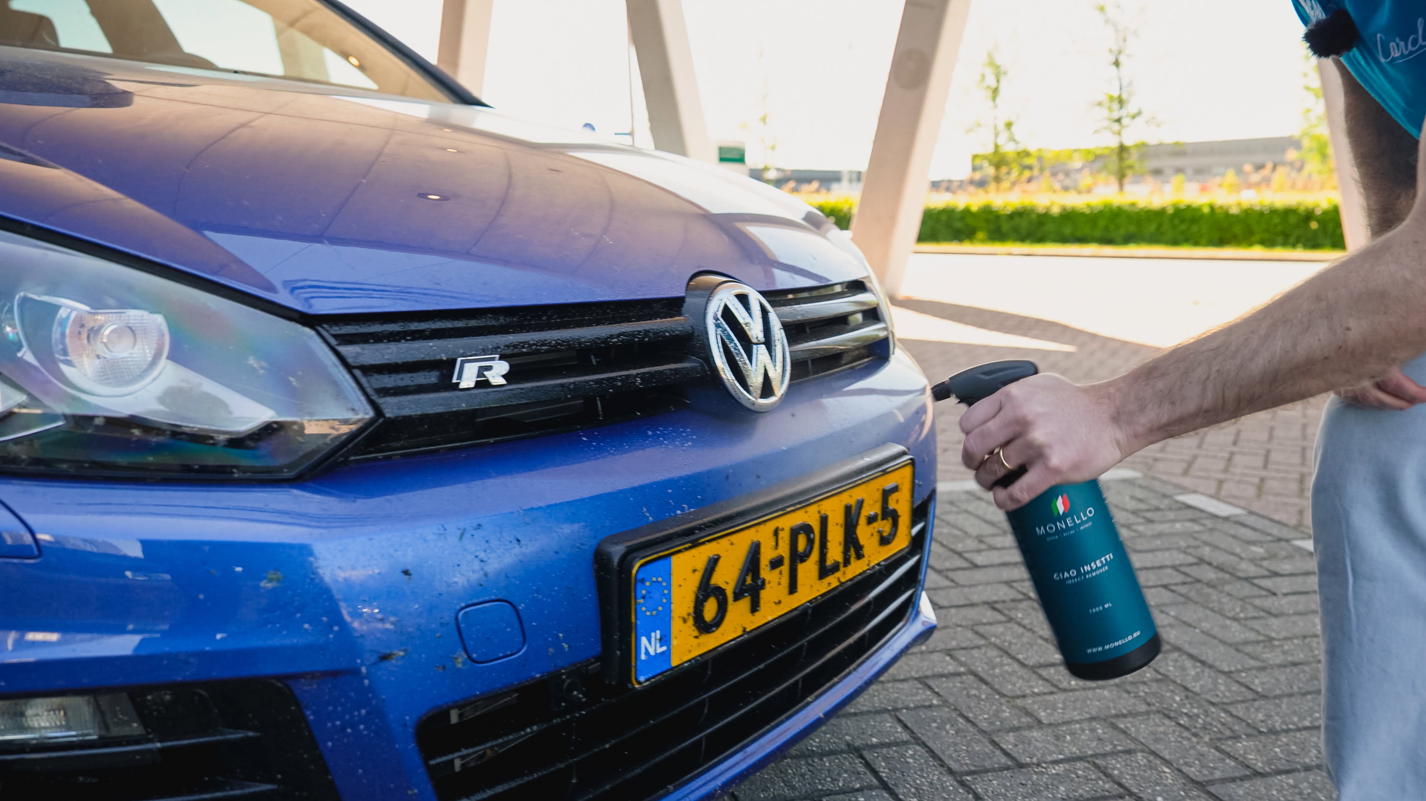

VW-embleem, auto voorkant, grille, blauwe auto, kenteken NL
Welke insectenreiniger werkt het beste?
Voor deze reiniging wordt gekozen voor Monello Ciao Insetti Insect Remover.
Productlink: https://www.carclean.com/nl/monello-ciao-insetti-insect-remover.html
Deze insectenreiniger is direct gebruiksklaar en hoeft niet verdund te worden. De formule bevat ingrediënten die helpen om de eiwitten, enzymen en vettige resten van insecten af te breken. Daardoor laten opgedroogde insecten veel gemakkelijker los tijdens het afspuiten.
Voor het beste resultaat zijn een paar aandachtspunten belangrijk:
  • Werk altijd op een koele lak.
  • Was nooit in de volle zon.
  • Breng de insectenreiniger aan op een droge auto.
  • Geef het product voldoende tijd om in te werken.
  • Laat het product nooit opdrogen.
Doordat het product direct op het droge oppervlak wordt aangebracht, kan het optimaal hechten en zijn werk doen.

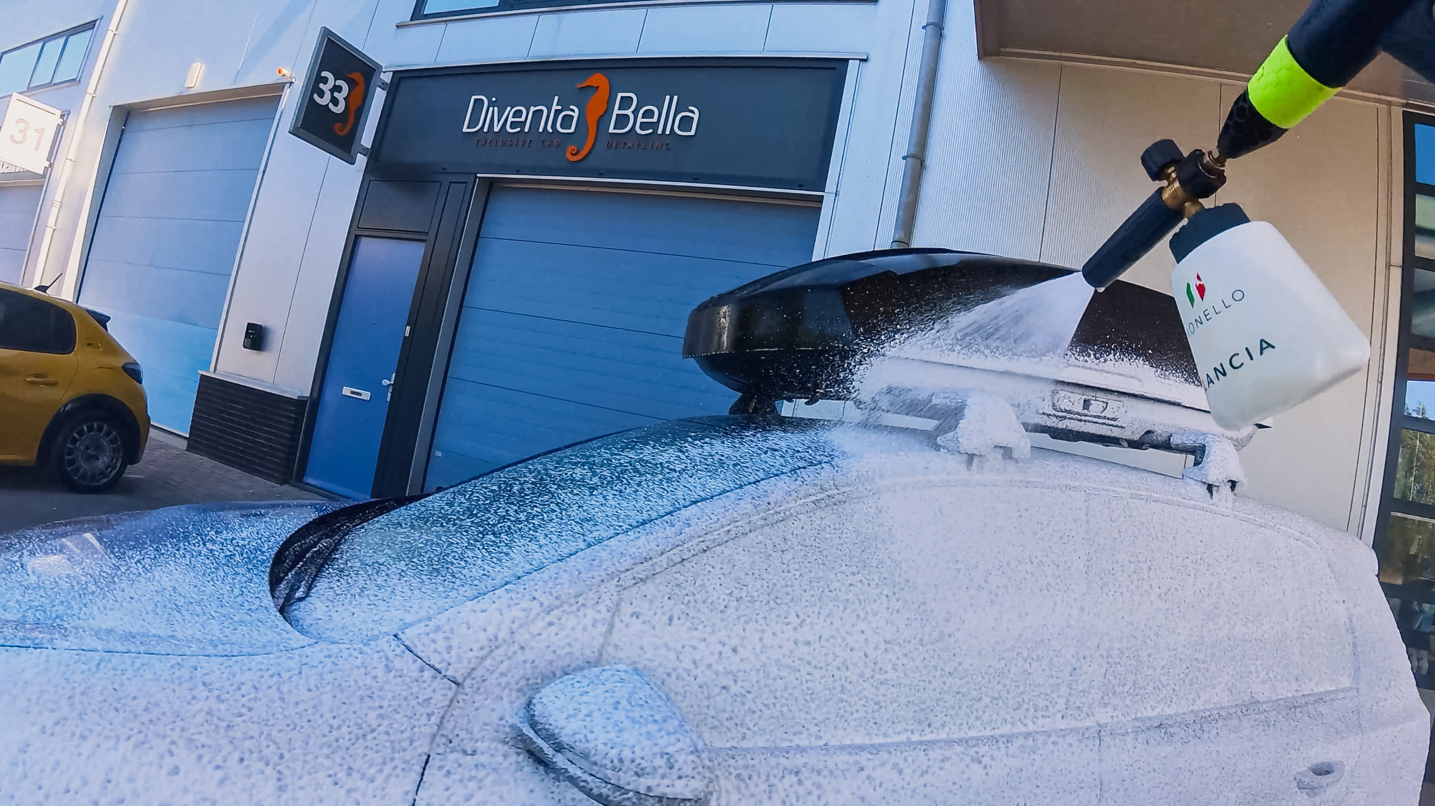

Waarom gebruik je daarna nog snow foam?
Na het inspuiten van de insectenresten volgt een dikke laag snow foam. Hiervoor wordt gebruikt: ValetPRO Foamula 1 Snow Foam https://www.carclean.com/nl/valet-pro-foamula-1-snow-foam.html
De foam wordt aangebracht met een: Monello Lancia Foam Lance https://www.carclean.com/nl/monello-lancia-foam-lance.html
De foam heeft meerdere functies tegelijk. Hij voorkomt dat de insectenreiniger uitdroogt, zorgt voor extra reinigende werking en voert losgekomen vervuiling langzaam van de lak af. Terwijl het schuim naar beneden glijdt, neemt het steeds meer vuil mee.
auto, autodetailing, car wash, vox?
Dikker schuim is niet automatisch beter
Een veelgehoorde misvatting is dat een extreem dikke laag schuim het beste resultaat geeft. Dat ziet er misschien spectaculair uit op foto's en video's, maar praktisch is het juist minder effectief. Een zware laag schuim zakt relatief snel van de auto af. Daardoor is de contacttijd juist korter. Een compacte, iets dunnere schuimlaag blijft langer actief op het oppervlak en heeft meer tijd om vuil los te weken. Dat levert uiteindelijk een beter reinigingsresultaat op.

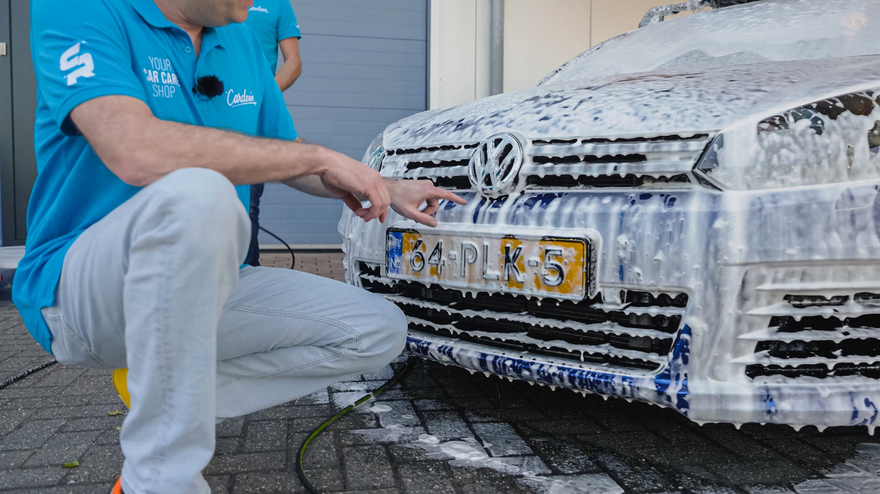

Hoeveel vuil verwijder je zonder de auto aan te raken?
Na enkele minuten inwerken wordt de auto afgespoten met een hogedrukreiniger. Hiervoor wordt gebruikt: AVA Master 2.0 P60 Hogedrukreiniger https://www.carclean.com/nl/ava-master-2-0-p60-145-bar-hogedrukreiniger-m-pack.html
Het resultaat is opvallend. Nog voordat er een washandschoen aan te pas komt, is ongeveer 98% van de insecten al verdwenen. Alleen de meest hardnekkige resten blijven nog achter. Juist daarom is een goede voorwas zo belangrijk. Hoe minder vuil je tijdens het handwassen hoeft weg te poetsen, hoe kleiner de kans op waskrassen.
auto detailing, car washing, foam, front grille, license plate

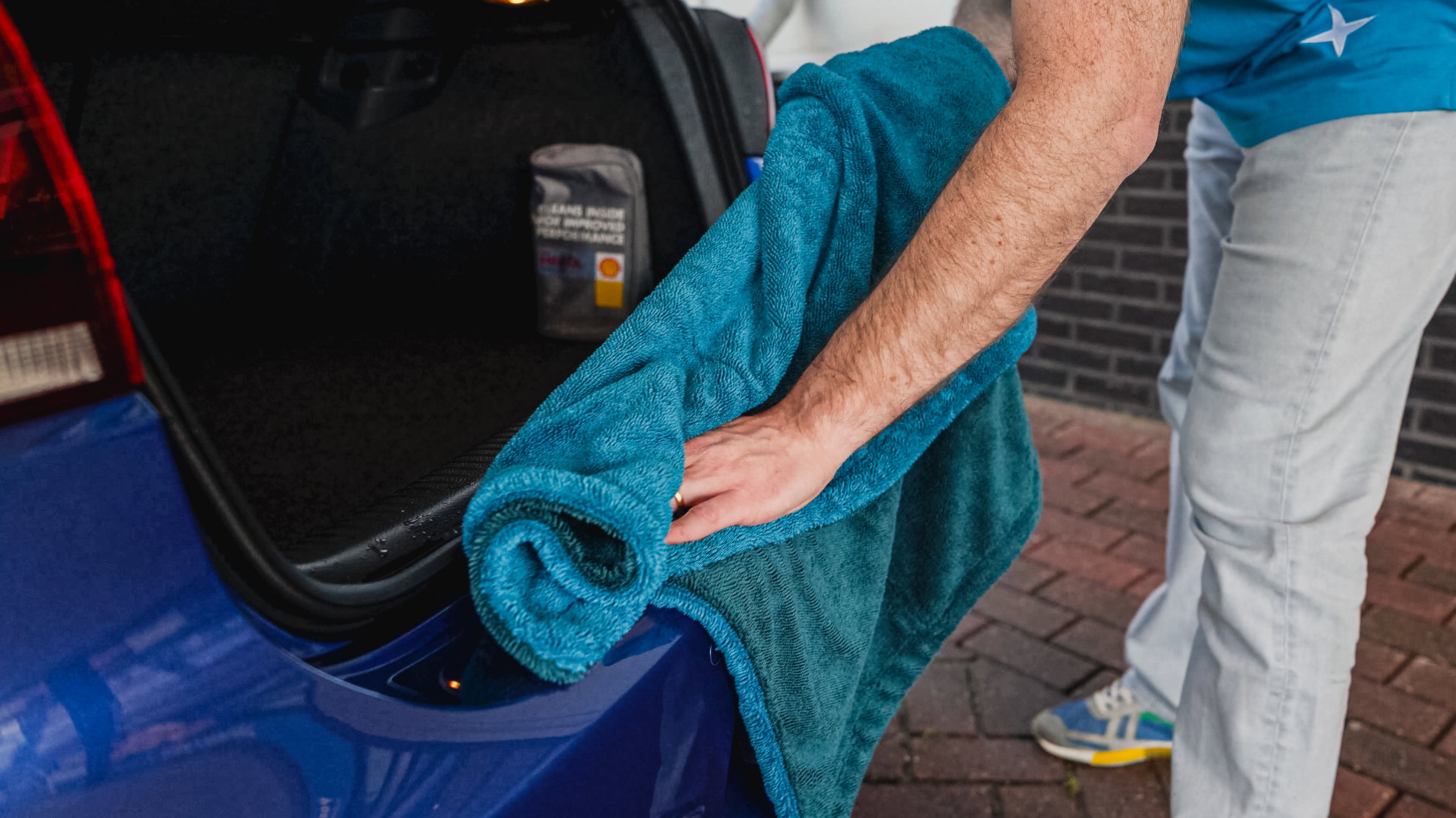

Hoe droog je een auto zonder strepen?
Na het wassen is goed drogen minstens zo belangrijk.
Daarvoor wordt gebruikt:
 Monello Doppino Doppio Double Layer Drying Towel https://www.carclean.com/nl/monello-doppino-doppio-double-layer-drying-towel-80x70cm.html
Zelfs wanneer je zorgvuldig droogt, blijven er vaak nog kleine waterdruppels of lichte strepen achter. Vooral rondom spiegels, emblemen en naden loopt na het afdrogen vaak nog wat water uit.
