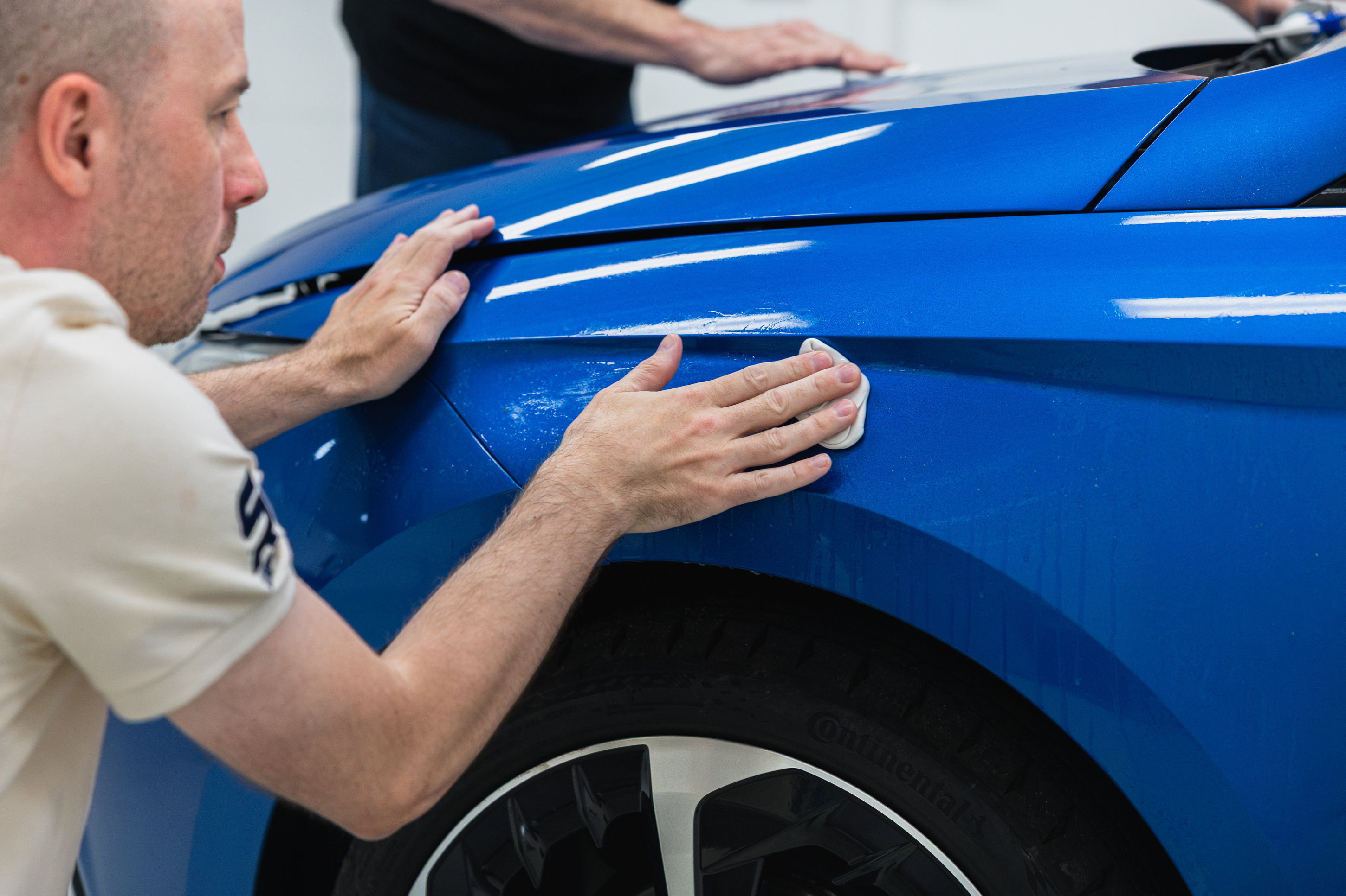

Daarna komt een stap die je bij een coating niet zomaar moet overslaan: kleien.
Waarom moet je een auto kleien voor het coaten?
Ook als een auto schoon lijkt, kunnen er nog verontreinigingen op de lak zitten. Denk aan vervuiling die je tijdens een normale wasbeurt niet volledig verwijdert.
Met kleien verwijder je dergelijke vervuiling van het oppervlak. Dat is belangrijk omdat de coating alleen goed kan hechten wanneer de ondergrond goed voorbereid is.
De gedachte daarachter is eenvoudig: waar vervuiling op de lak zit, kan de coating niet netjes op het lakoppervlak komen. Je wilt daarom zo veel mogelijk een schone en egale basis creëren voordat je met de volgende stappen begint.

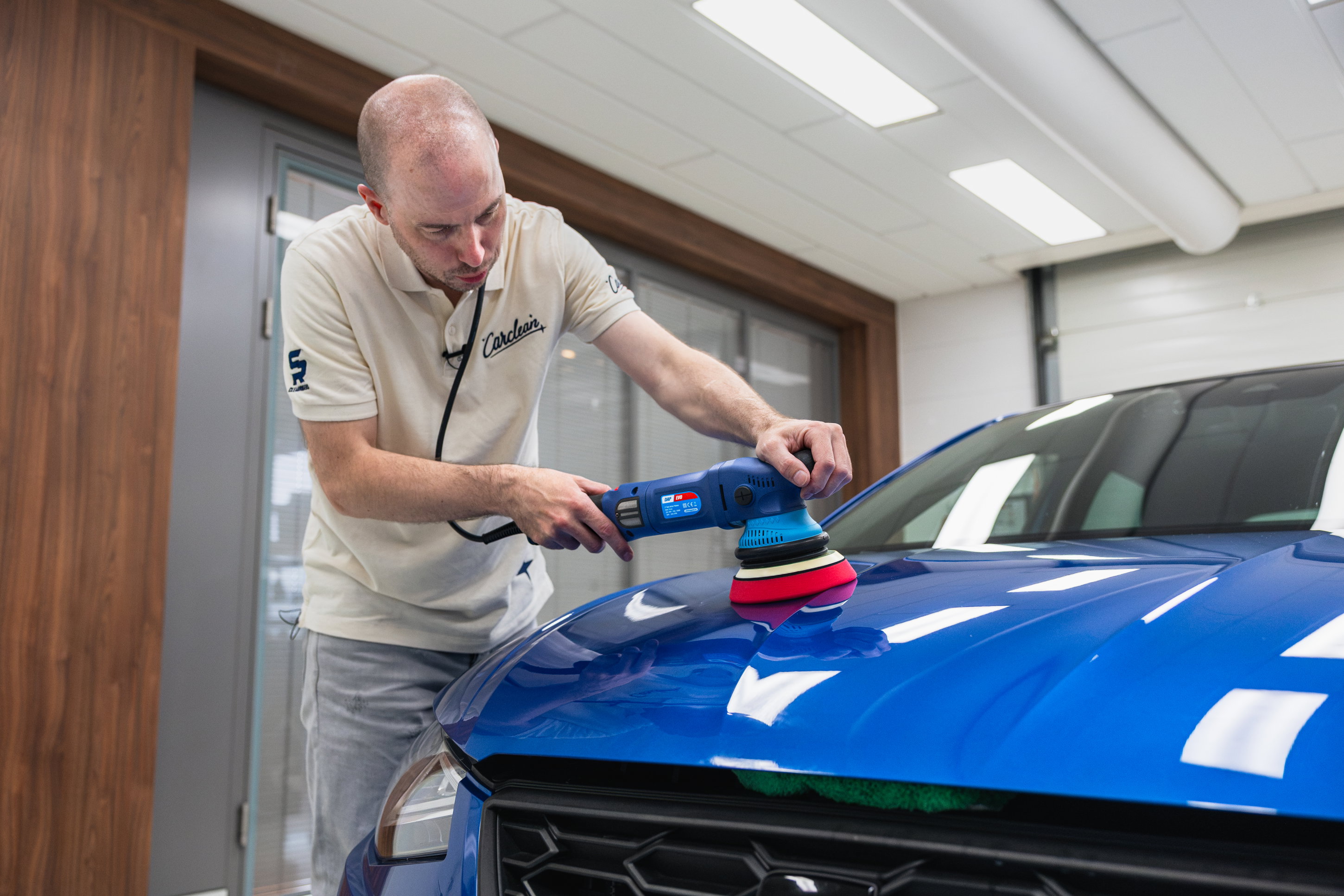

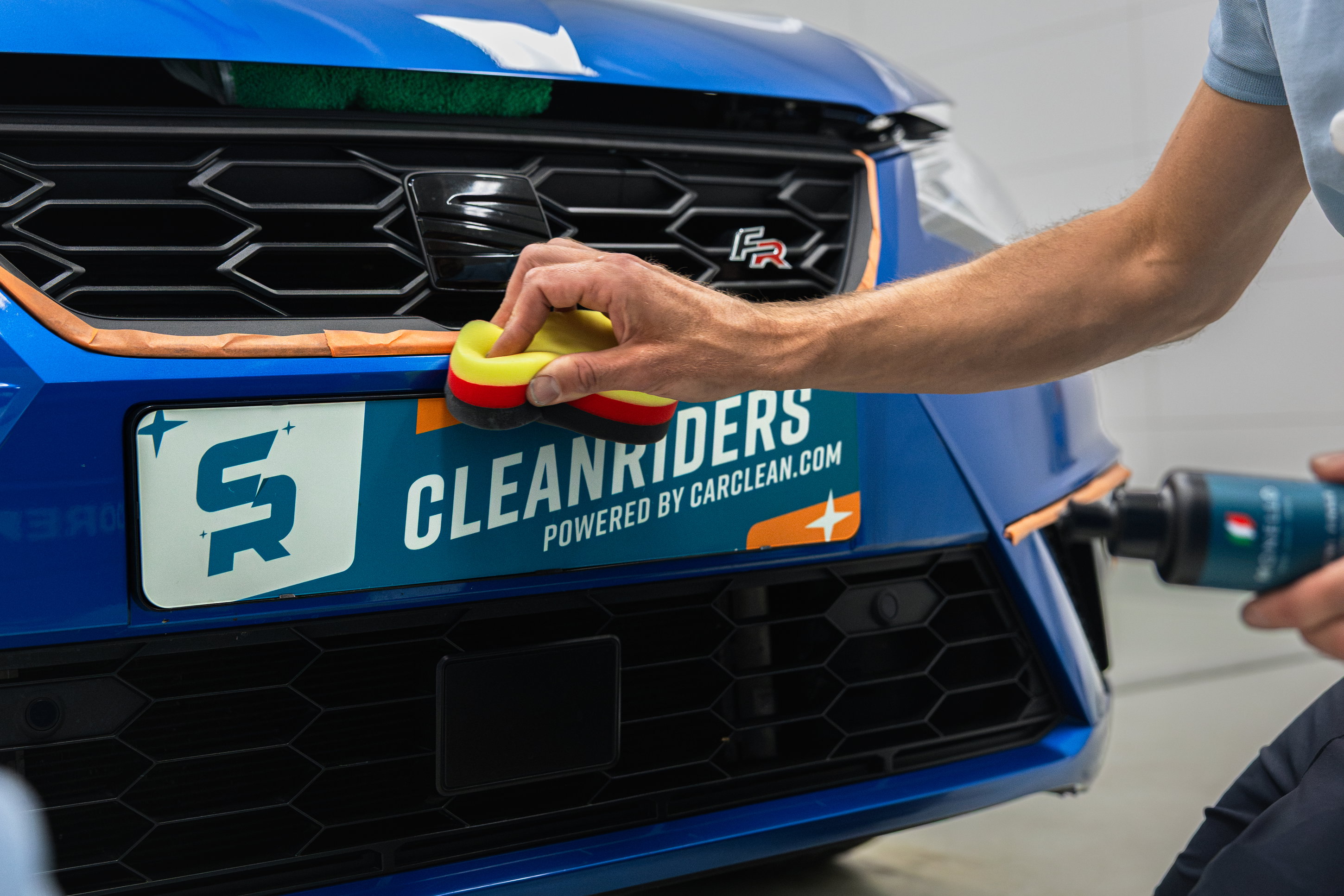

Waarom moet je kunststof afplakken voordat je gaat polijsten?
Na het kleien wordt de auto voorbereid op een lichte polijstbeurt. Omdat er met een polijstmachine wordt gewerkt, worden de ongespoten kunststof delen eerst afgeplakt.
Dat doe je niet voor de sier. Je voorkomt hiermee dat je met de polijstmachine of het polijstmiddel ongewenst kunststof raakt. Voor het afplakken wordt Monello Nastro Masking Tape 19 mm gebruikt.
In dit geval hoeft de lak niet zwaar gecorrigeerd te worden. Het doel is vooral om de lak netjes klaar te maken voor de coating. Daarom wordt gekozen voor een zachte Monello Raffini 5,5 inch Foam Finishing Pad in combinatie met Monello Raffini Finale Finishing Polish.
Daarbij wordt een DAP EVO 8mm D/A Dual Action Polijstmachine gebruikt.
Waarom hoef je voor een coating niet altijd zwaar te polijsten?
Het doel van het polijsten hangt af van de staat van de lak en van wat je met de auto wilt bereiken. Als de lak al netjes is, hoeft er niet automatisch zwaar gecorrigeerd te worden.
Bij deze auto wordt daarom bewust licht gepolijst. Je wilt de lak netjes voorbereiden zonder onnodig veel correctie uit te voeren.
Voor handmatig detailwerk zijn daarnaast de Monello Raffino Doppio Forte & Fine Cutting and Finishing Hand Applicator en Monello Senza Bordi Trio Edgeless Towels gebruikt.

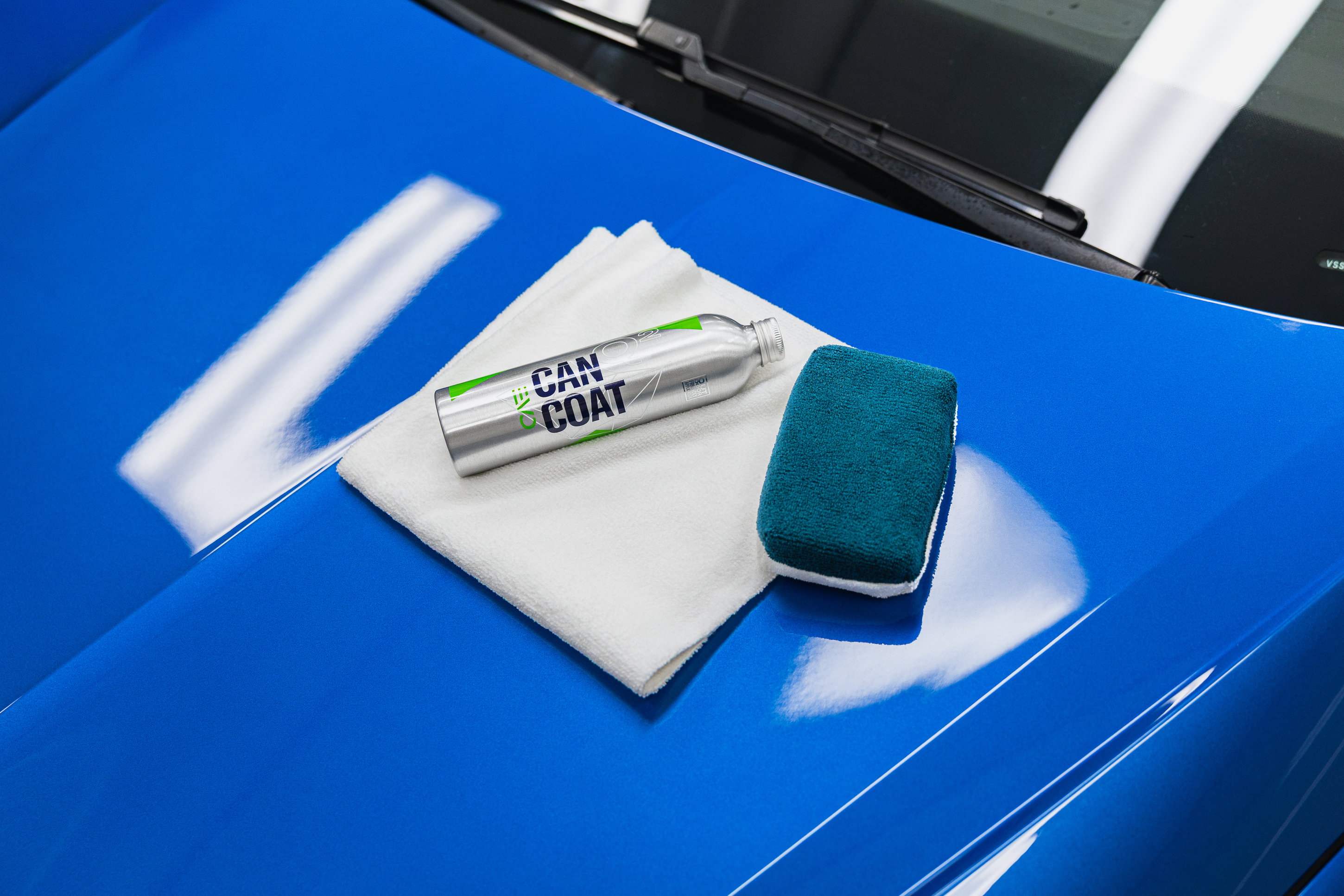

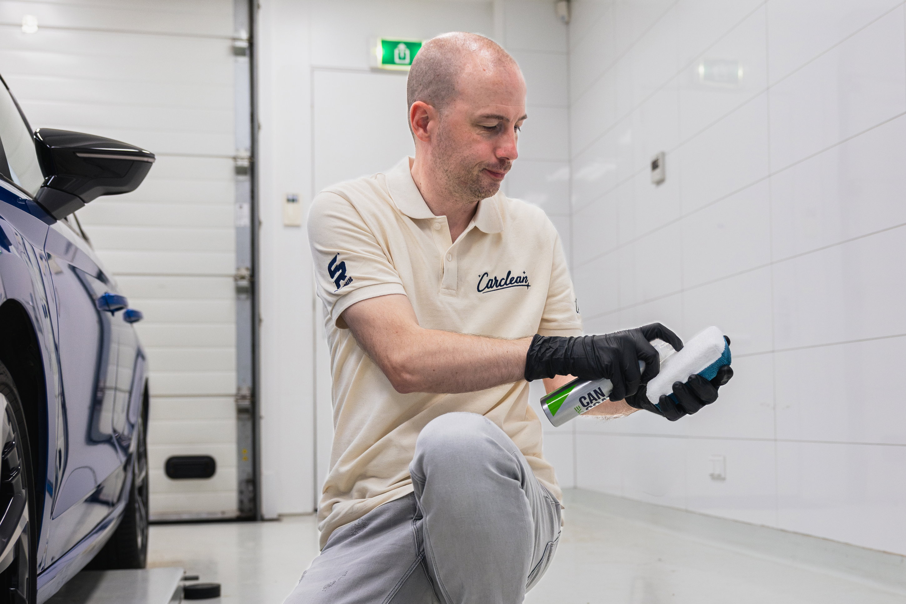

Hoe breng je GYEON Q² CanCoat EVO aan?
Nu begint het gedeelte waar veel beginners misschien het meest tegenop zien: het daadwerkelijke coaten.
Toch blijkt tijdens de demonstratie dat juist de techniek belangrijker is dan ingewikkeld gereedschap. Voor deze toepassing wordt niet de standaard meegeleverde doek gebruikt. Er wordt gekozen voor een Monello Strato Forte Duo.
Deze applicator is dikker en daardoor prettig vast te houden. Onder de microvezel zit bovendien een laagje dat ervoor zorgt dat je de coating niet alleen in een sponsachtig materiaal laat trekken. De applicator kan aan beide kanten worden gebruikt, maar omdat de coating uithardt, moet je hem daarna niet eindeloos blijven bewaren. Bij het aanbrengen wordt daarnaast gebruikgemaakt van Monello Senza Bordi Edgeless Towels. En dan komt een van de belangrijkste regels van het hele proces.

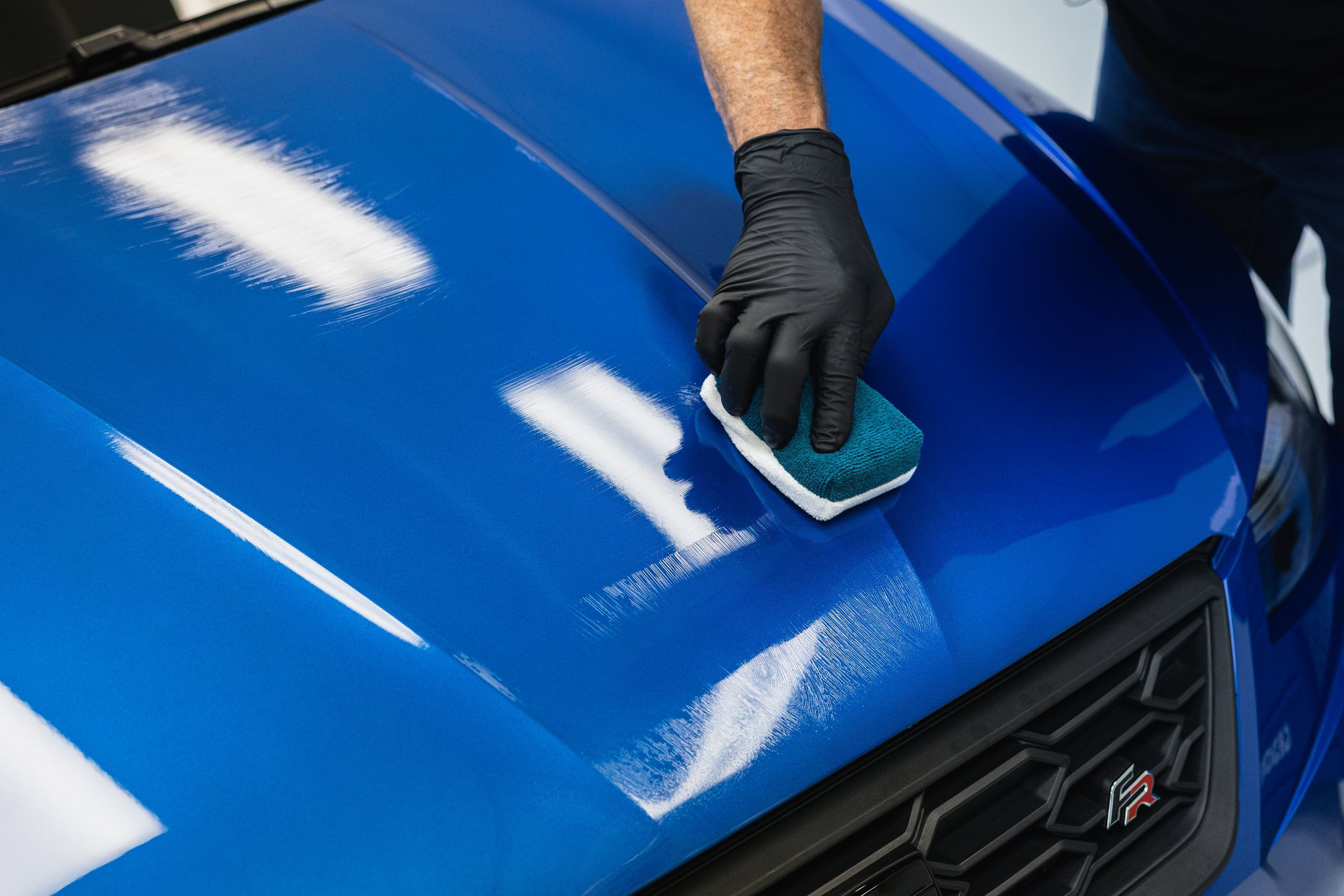

Waarom heb je twee doeken nodig bij het uitpoetsen van een coating?
Werk bij het uitnemen van de coating met minimaal twee doeken. De eerste doek gebruik je voor de eerste afname. De tweede doek gebruik je vervolgens voor de controle en het verder verwijderen van de coating.
Dat klinkt misschien overdreven als je ziet hoe gemakkelijk de coating in eerste instantie uitneemt. Maar juist daarin zit volgens de uitleg een risico. De eerste doek verdeelt het product namelijk deels opnieuw. Wanneer je alleen met die ene doek werkt, bestaat de kans dat je een stukje coating verplaatst in plaats van volledig verwijdert. Met een tweede doek controleer je het oppervlak opnieuw.
Naarmate je meer panelen doet, raakt de eerste doek bovendien steeds meer verzadigd. Dan wordt het nog belangrijker om op tijd van doek te wisselen.
Detailing Tip: Zodra een doek niet meer duidelijk product opneemt maar vooral product lijkt te verplaatsen, pak je een schone doek. Een coatingdoek is geen doek die je zo lang mogelijk moet proberen uit te melken.
Hoeveel coating moet je aanbrengen?
Bij een eerste keer is te weinig product niet per se beter. De uitleg benadrukt dat je de microvezel van de applicator voldoende moet verzadigen. Zeker bij het eerste gebruik mag je daarom wat royaler met het product omgaan.
De coating wordt vervolgens gelijkmatig over het paneel verdeeld. Een motorkap met duidelijke vouwen en lijnen is hierbij eigenlijk heel handig. Zulke lijnen kunnen namelijk helpen om overzichtelijke werkvakken te maken.

Welke bewegingen kun je het beste maken bij het aanbrengen?
Bij het verdelen van de coating is het belangrijk om structuur in je bewegingen te houden. Werk met rechte banen en zorg voor voldoende overlap. In de demonstratie wordt ongeveer 50 procent overlap genoemd. Dat helpt om het product gelijkmatig te verdelen en voorkomt dat je delen van het paneel overslaat.
Kleine cirkelvormige bewegingen kunnen worden gebruikt bij het uitnemen. Daarbij is weinig druk nodig. Het belangrijkste is dat je niet gehaast raakt.
De coating aanbrengen is volgens de uitleg eigenlijk helemaal niet zo ingewikkeld. Het lastige zit vooral in het consequent en nauwkeurig blijven werken.

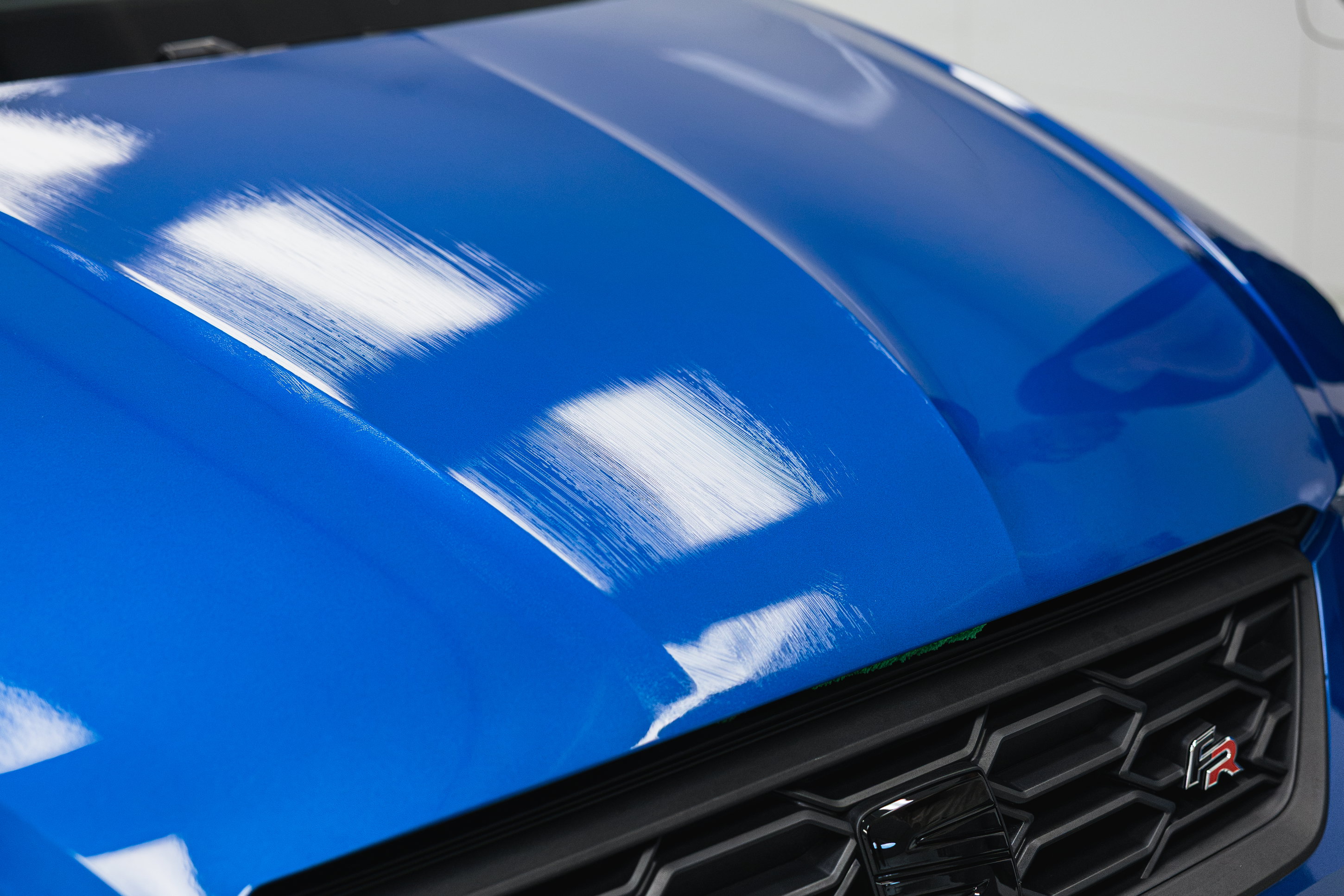

Waarom moet je bij het coaten goed opletten waar je al geweest bent?
Dit is een van de belangrijkste aandachtspunten van het hele proces. Je kunt gemakkelijk denken:
"Ik onthoud wel waar ik gebleven ben."
Maar als je een tijdje bezig bent, weet je dat vaak niet meer zo precies.
Een eenvoudige oplossing is om een klein merkteken te gebruiken om aan te geven welk gedeelte je al hebt behandeld of hoe ver je bent met de eerste of tweede afname. Dat klinkt misschien overdreven nauwkeurig, maar bij een coating is overzicht belangrijk.
Een vergeten stukje kan later zichtbaar blijven.
Wat gebeurt er als je een plek vergeet uit te nemen?
Als coating te lang blijft zitten en uithardt, kan deze zichtbaar worden als een vlek of ongelijkmatige plek. Dan wordt corrigeren een stuk lastiger. In de uitleg wordt aangegeven dat je zo'n fout soms pas veel later ontdekt. De oplossing kan dan bestaan uit opnieuw polijsten, ontvetten en opnieuw coaten.
Bij een klein foutje heb je met CanCoat bovendien het voordeel dat er voldoende product beschikbaar is om opnieuw een behandeling uit te voeren. Maar voorkomen blijft natuurlijk eenvoudiger dan herstellen. Daarom geldt bij coating eigenlijk: check, dubbelcheck en kijk nog een keer.
