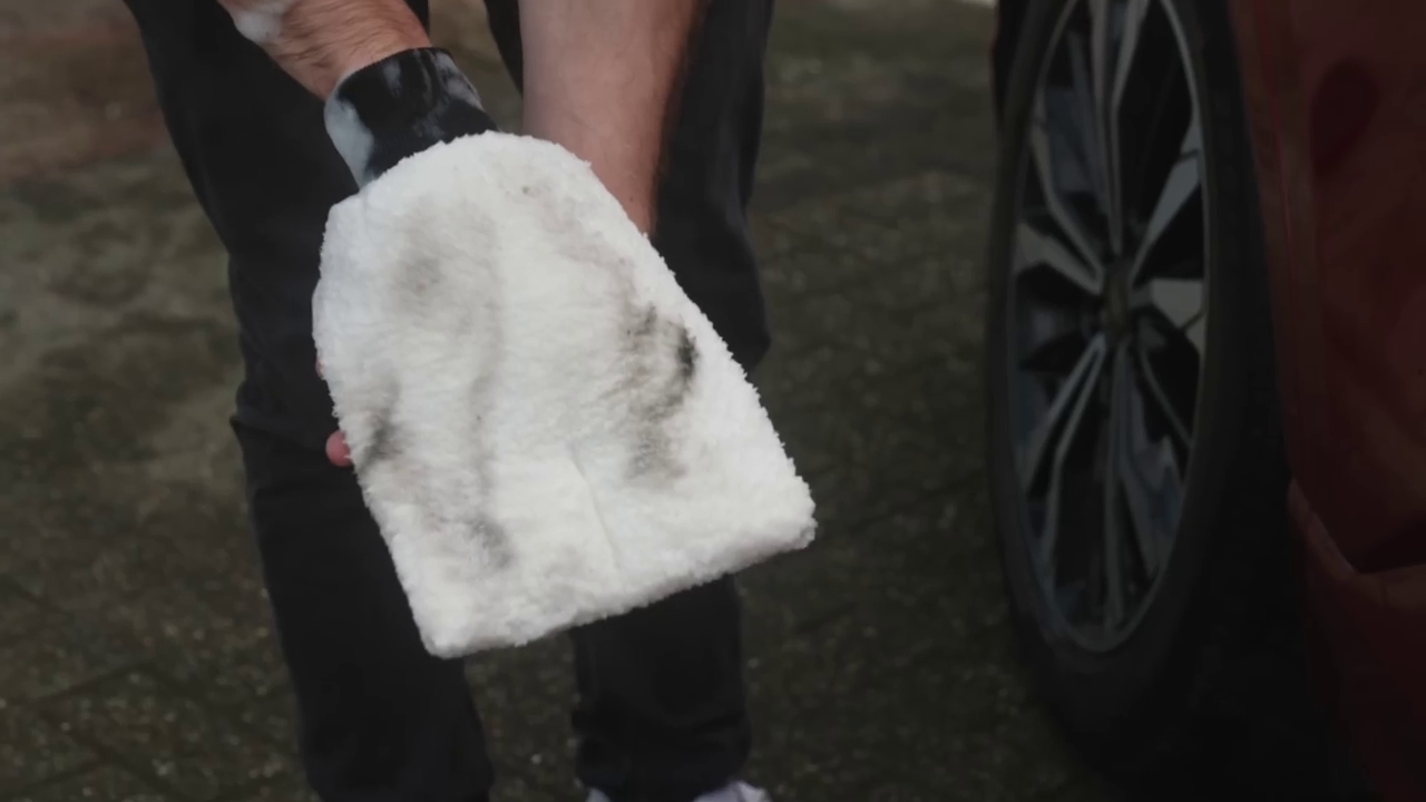

Gebruik bij voorkeur twee emmers voor het wassen van de lak. De ene emmer bevat water met autoshampoo en gebruik je om je washandschoen van schoon sop te voorzien. De andere emmer is gevuld met schoon spoelwater. Hierin spoel je de washandschoen uit voordat je opnieuw shampoo opneemt.
Waarom dat verschil? Tijdens het wassen neemt je washandschoen vuil op. Spoel je die steeds uit in dezelfde emmer waar ook je shampoo in zit, dan breng je dat vuil gemakkelijker terug op de lak. Met een aparte spoelemmer beperk je dat risico.

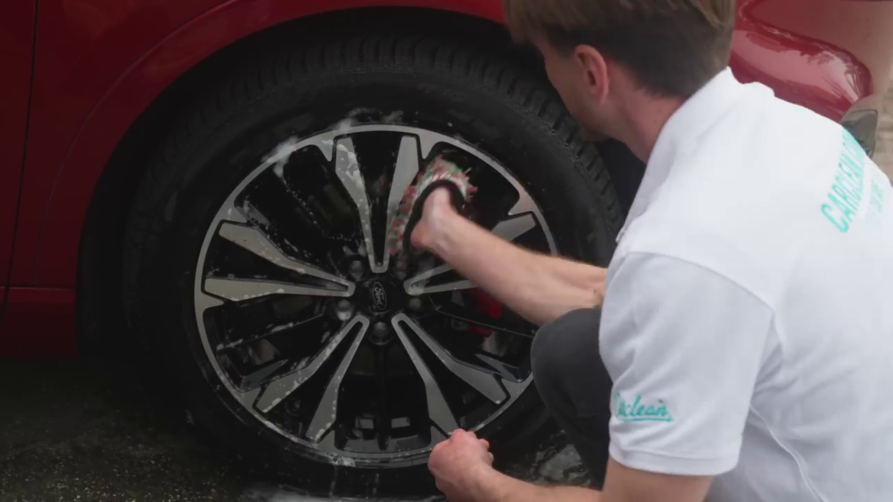

2. Begin met de velgen en kies gericht je reiniger
De velgen eerst schoonmaken is een logische keuze als je een snelle wasbeurt wilt uitvoeren. Ze zijn vaak sterk vervuild door remstof en straatvuil. Wanneer je ze als laatste doet, kun je tijdens het reinigen opnieuw vuil en water over pas gewassen delen laten lopen.
Begin met het natmaken van de velgen en verwijder zoveel mogelijk loszittend vuil met autoshampoo en een aparte velgenmitt. Een mitt is flexibel en kan gemakkelijker langs spaken en rondingen bewegen dan een rechte borstel.
Werk gestructureerd. Begin bijvoorbeeld bij het ventiel en werk vervolgens rondom de velg. Zo weet je precies welke delen je al hebt gehad en voorkom je dat je stukken overslaat.

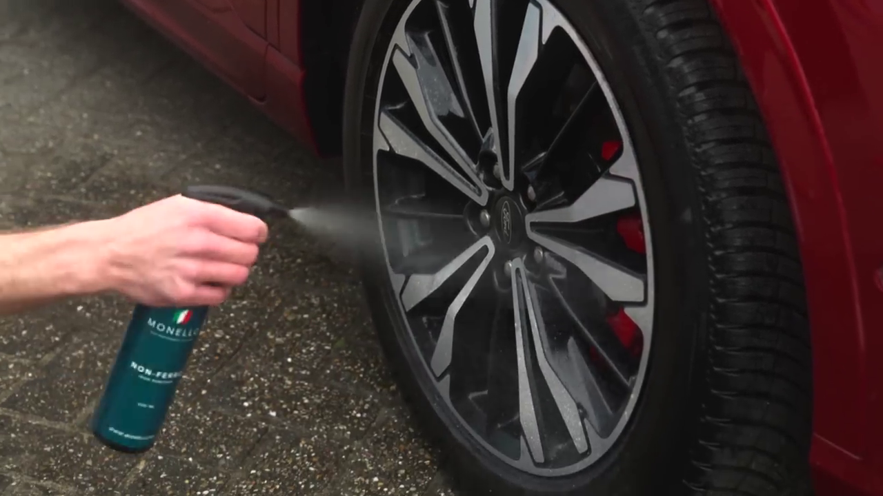

Daarna beoordeel je of nog een speciale velgenreiniger nodig is voor vastzittend vuil. Met Monello Non-Ferro kun je vastzittende ijzerdeeltjes en remstof aanpakken. Gebruik het product volgens de aanwijzingen op de verpakking en laat het niet opdrogen.
Niet iedere velg heeft bij iedere wasbeurt een intensieve behandeling nodig. Komt er na het reinigen met shampoo nauwelijks extra vervuiling los, dan kun je bij de overige velgen beoordelen of Non-Ferro daadwerkelijk nodig is. Dat bespaart product en tijd.
Wil je de binnenkant van de velgen en de banden ook grondig reinigen? Doe dat vooral. Maar besef dat dit aanzienlijk meer tijd kost. Voor een onderhoudswasbeurt kun je ervoor kiezen de zichtbare voorkant en spaken mee te nemen en de uitgebreide velgenreiniging voor een volgende beurt te bewaren.
Detailing Tip 💡 : Gebruik voor je velgen altijd apart wasgereedschap. Daarmee voorkom je dat hardnekkig velgenvuil op je lak terechtkomt. Kies daarnaast voor een velgenreiniger op basis van de vervuiling en de geschiktheid voor jouw type velg.

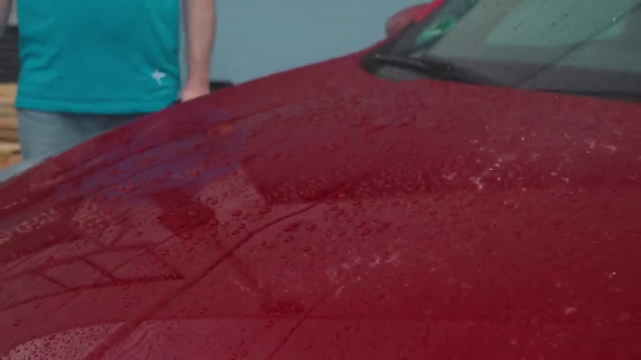

3. Gebruik pre-wash voor insecten en ander vastzittend vuil
Na de velgen is het tijd om de carrosserie voor te behandelen. Vooral de voorkant van de auto kan last hebben van insectenresten. Ook vogelpoep en ander vastzittend vuil verdienen extra aandacht.
In de video gebruiken ze Monello Ciao Insetti. Dit product is bedoeld om onder andere insectenresten en vogelpoep gemakkelijker te verwijderen.
Breng de pre-wash aan op een droge auto, op de plaatsen waar dat nodig is, en volg de gebruiksaanwijzing. Zo kan het product rechtstreeks contact maken met de vervuiling, zonder dat een laagje water het product vooraf verdunt.
Laat het middel vervolgens werken volgens de voorgeschreven inwerktijd. Voorkom dat het opdroogt. Heb je wat meer tijd nodig, houd de behandelde oppervlakken dan indien toegestaan licht vochtig en werk bij voorkeur uit de volle zon.
Pre-wash helpt om vervuiling los te weken voordat je de lak met een washandschoen aanraakt. Dat is belangrijk, want hoe meer vuil je vooraf kunt verwijderen, hoe kleiner de kans dat je tijdens het wassen vuil over de lak verplaatst.
Je hoeft overigens niet ieder paneel standaard met een insectenverwijderaar te behandelen. Richt je vooral op de plekken waar extra vervuiling zit. Dat is sneller en voorkomt onnodig productgebruik.
Detailing Tip 💡 : Hardnekkige insectenresten kun je beter laten weken dan proberen weg te boenen. Gebruik een geschikt product en een zachte werkwijze om onnodige krassen te voorkomen.

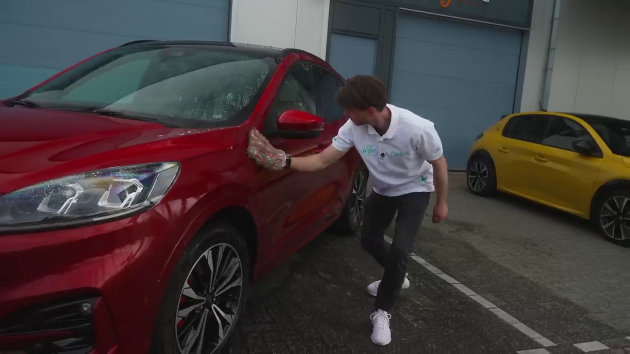

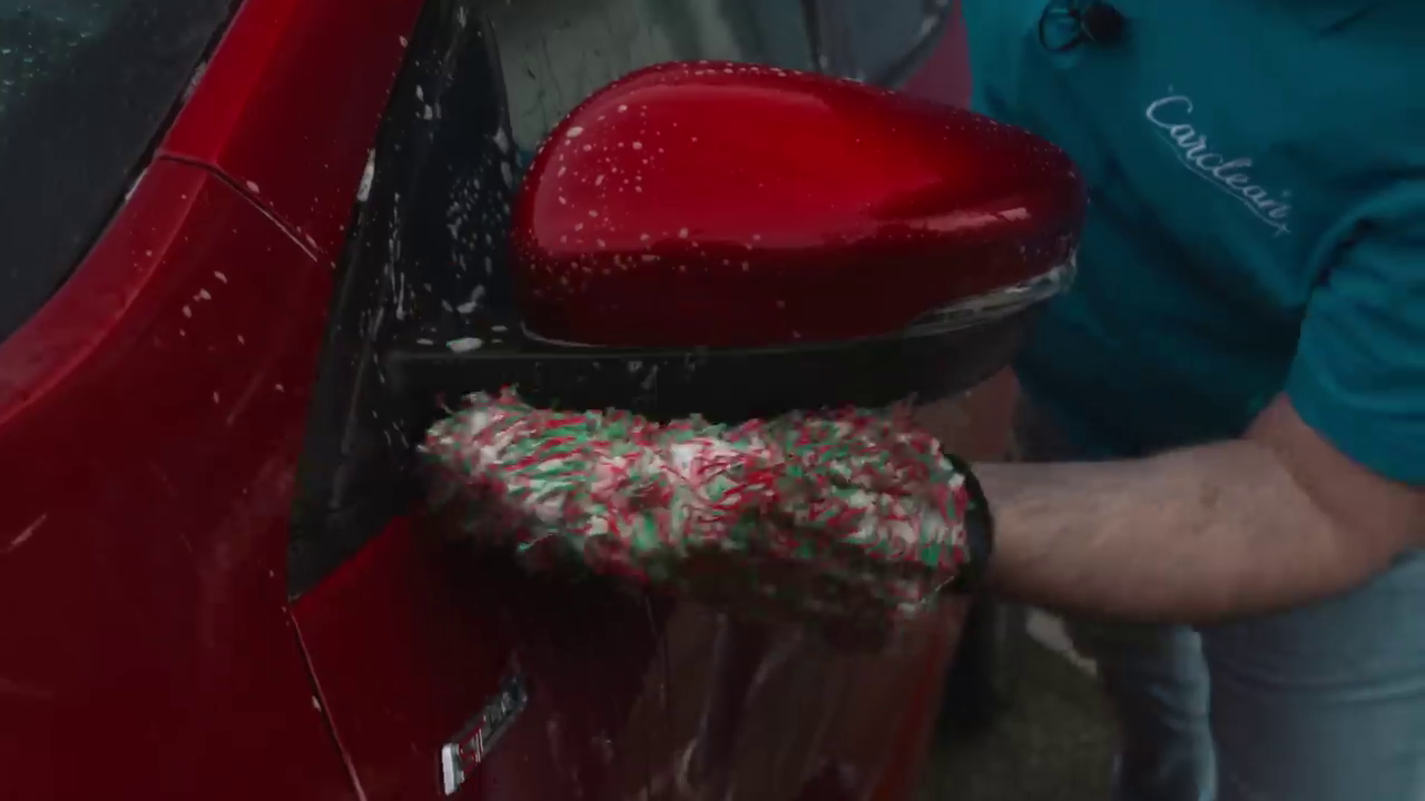

4. Was de auto van boven naar beneden
Nu kun je de auto wassen. Maak de auto nat, maar spoel eventuele pre-wash niet direct volledig weg als je die nog nodig hebt voor de volgende stap. Werk vervolgens paneel voor paneel.
Begin bovenaan, bijvoorbeeld bij het dak, en werk geleidelijk naar beneden. De onderste delen zijn doorgaans het vuilst. Door die als laatste te behandelen, beperk je de kans dat je zwaarder vuil naar schonere delen verplaatst.
Gebruik een schone washandschoen, voldoende shampoo en weinig druk. Laat de handschoen rustig over de lak glijden in rechte banen. Hard boenen is niet nodig en kan juist extra kans op waskrassen geven wanneer er vuil tussen de handschoen en de lak zit.
Spoel de washandschoen regelmatig uit in de spoelemmer voordat je opnieuw shampoo opneemt. Veel washandschoenen hebben meerdere bruikbare zijden, zodat je tussendoor kunt wisselen naar een schoner oppervlak.
De achterkant van de auto verdient extra aandacht. Daar verzamelt zich vaak relatief veel straatvuil. Behandel deze zone daarom bij voorkeur als laatste van de grote carrosseriedelen.
Gebruik voor de onderste delen eventueel een tweede washandschoen. Daarmee houd je het "gereedschap" voor de schonere bovenzijde gescheiden van het vuilste deel van de auto. Spoel de auto tussendoor af of houd hem vochtig, zodat shampoo en vuil niet opdrogen op de lak.
Vergeet tot slot de randen van de wielkasten niet als je die bij deze wasbeurt wilt meenemen. Ze zijn vaak sterk vervuild, maar hoeven niet ten koste van alles binnen het tijdsdoel perfect schoon te worden.
Detailing Tip 💡 : Werk systematisch en houd bij waar je bent gebleven. Een vaste volgorde voorkomt dubbel werk. Werk bovendien niet in de volle zon of op hete panelen, zodat shampoo en reinigingsmiddelen niet te snel opdrogen.

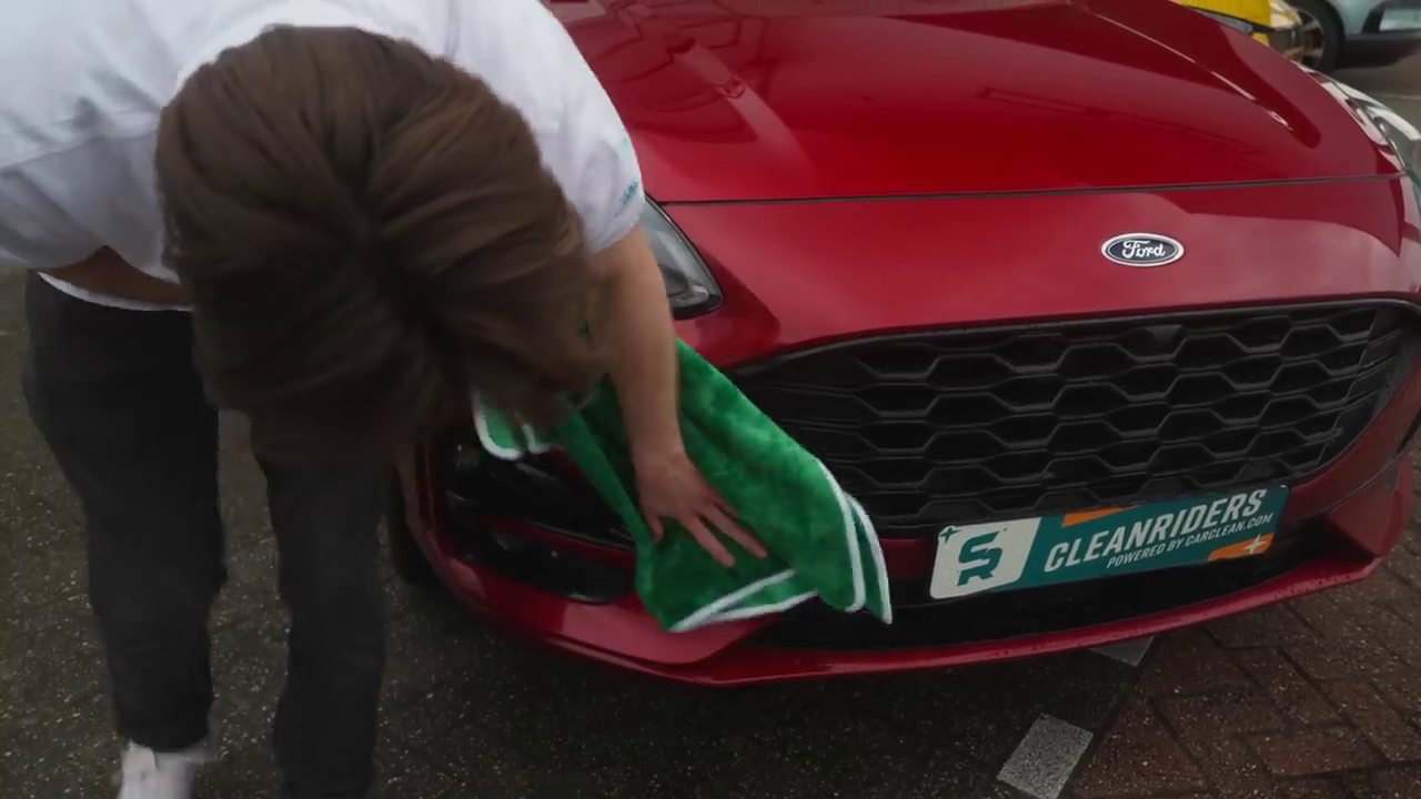

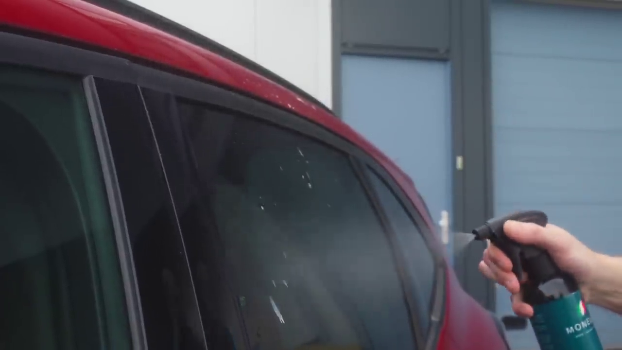

Droog de grote waterdruppels, niet iedere minuscule druppel
Gebruik na het afspoelen een schone microvezel droogdoek, zoals de Monello Doppino Solo of Doppino Doppio. Daarmee neem je het meeste achtergebleven water op zonder dat je met een zeem langdurig over de lak hoeft te werken.
Je hoeft niet eindeloos door te gaan totdat werkelijk ieder klein druppeltje verdwenen is. Droog systematisch en gebruik de verschillende zijden van de doek. Zo benut je het absorptievermogen beter.
Controleer daarna of er nog zichtbare watervlekken of strepen aanwezig zijn. Met Monello Perfetto en een schone Peluche Verde-microvezeldoek kun je resterende lichte vlekken en strepen aanpakken, mits de producten geschikt zijn voor de betreffende toepassing. Volg de gebruiksaanwijzingen en werk met een schone doek.
Is de auto al netjes opgedroogd? Dan hoef je deze extra stap niet automatisch uit te voeren. Controleer eerst het resultaat en gebruik alleen een detailerspray als dat daadwerkelijk iets toevoegt.
Detailing Tip 💡: Beschouw drogen en het verwijderen van restvlekken als twee verschillende stappen. Laat de droogdoek het meeste water opnemen en gebruik een detailerspray alleen waar dat nodig is. Zo voorkom je onnodig werk.
