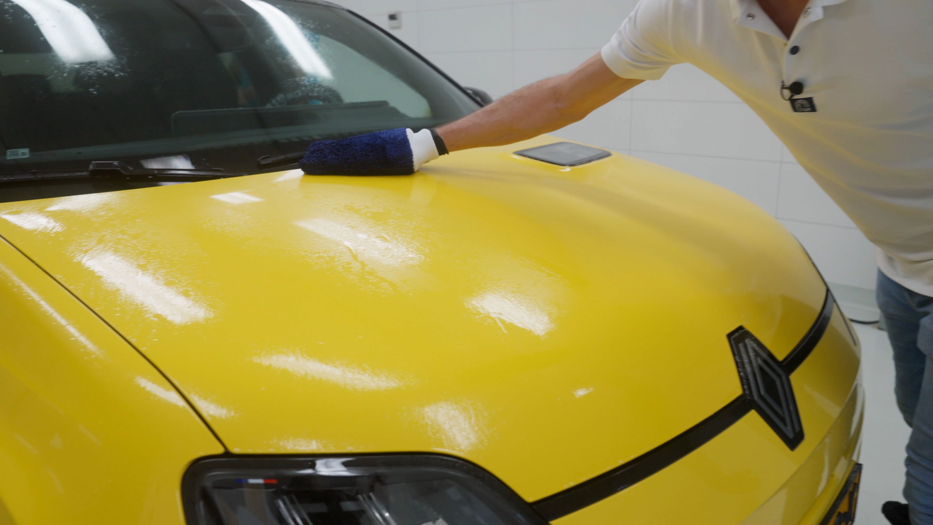

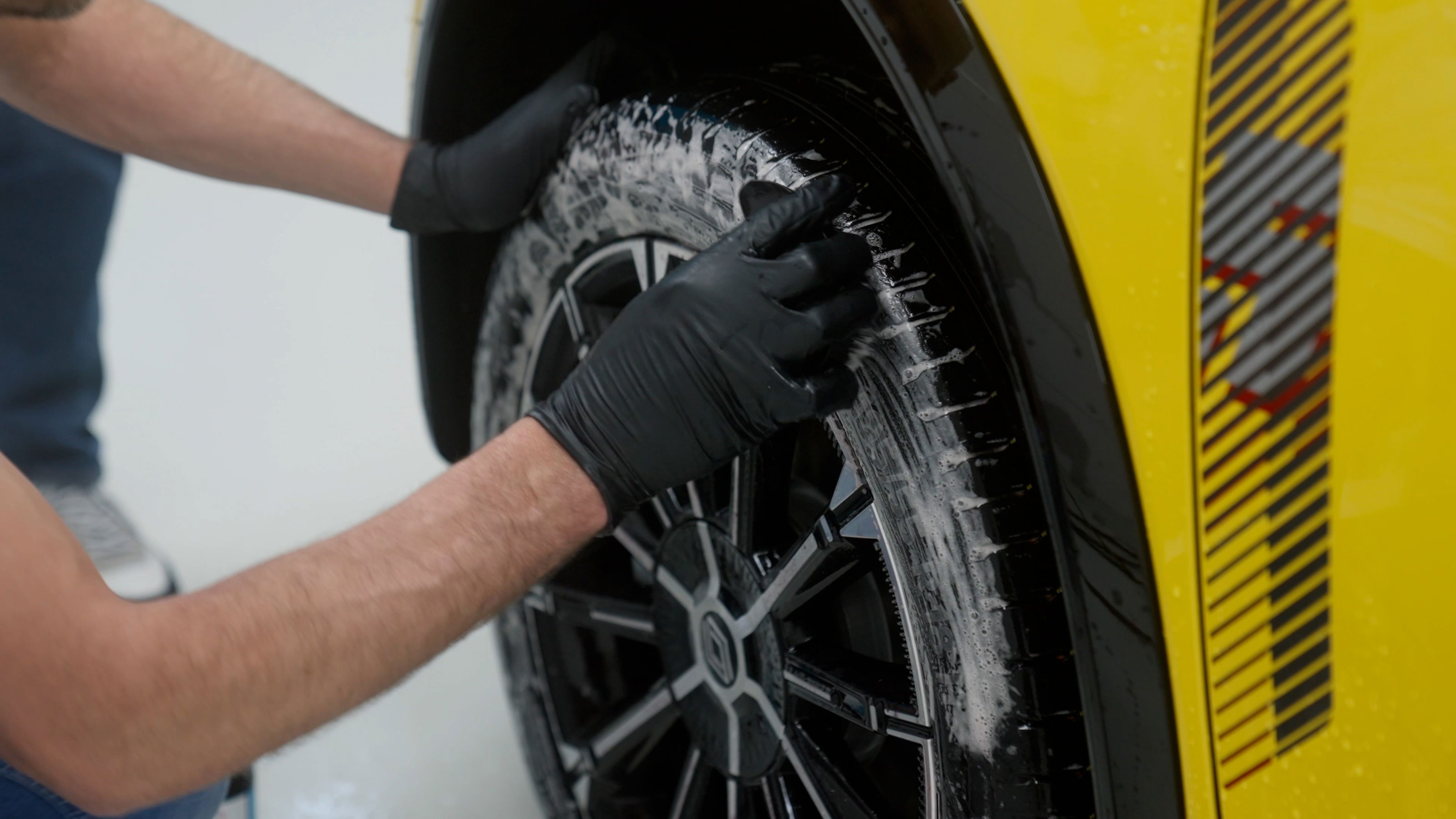

De eerste stap is het verwijderen van het grove vuil met GYEON Q²M Foam. Dit zorgt ervoor dat vastzittende vervuiling losweekt, zodat we de auto daarna zo veilig mogelijk kunnen wassen met een washandschoen, zonder krassen te veroorzaken. Daarna volgt een grondige wasbeurt met GYEON Q²M Bathe en de Smoothie Wash Mitt, een superzachte handschoen die de lak beschermt tijdens het wassen. Ook de velgen en banden worden aangepakt met de Iron & Wheel Cleaner en de Tire Cleaner & Tire Brush.

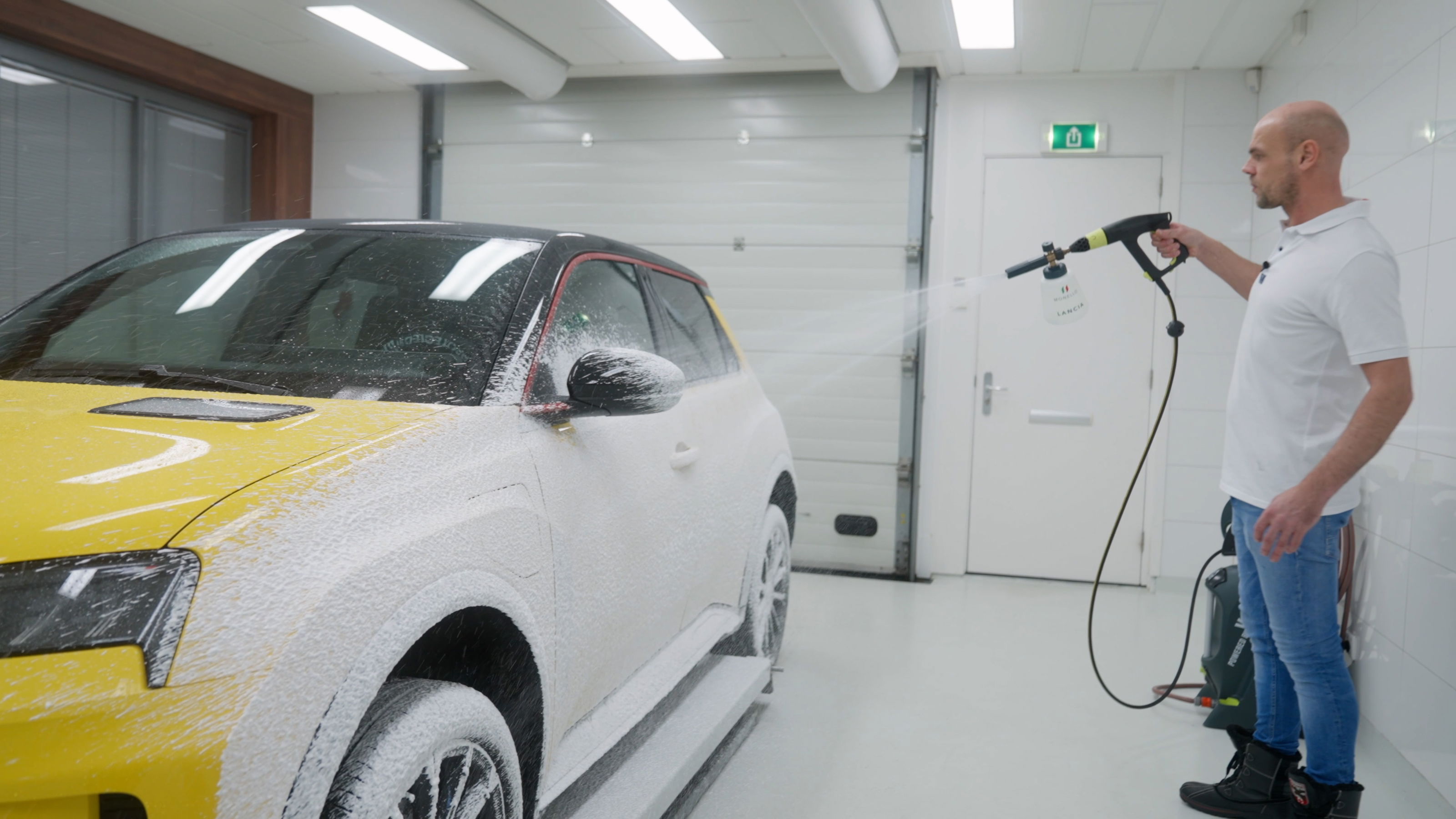

Het foamen is een voorbereiding op de wasbeurt daarna en hebben Johan en Tim met een Monello Lancia foamlans gedaan. Vervolgens spoelen zij dat af met een hogedrukreiniger. Hoe breng je foam aan op een auto? Tim en Johan hebben hierover een goede (en hilarische!) video gemaakt.

Een blog over het goed reinigen van je velgen in 5 stappen vind je hier, en je banden krijg je schoon met deze tips.

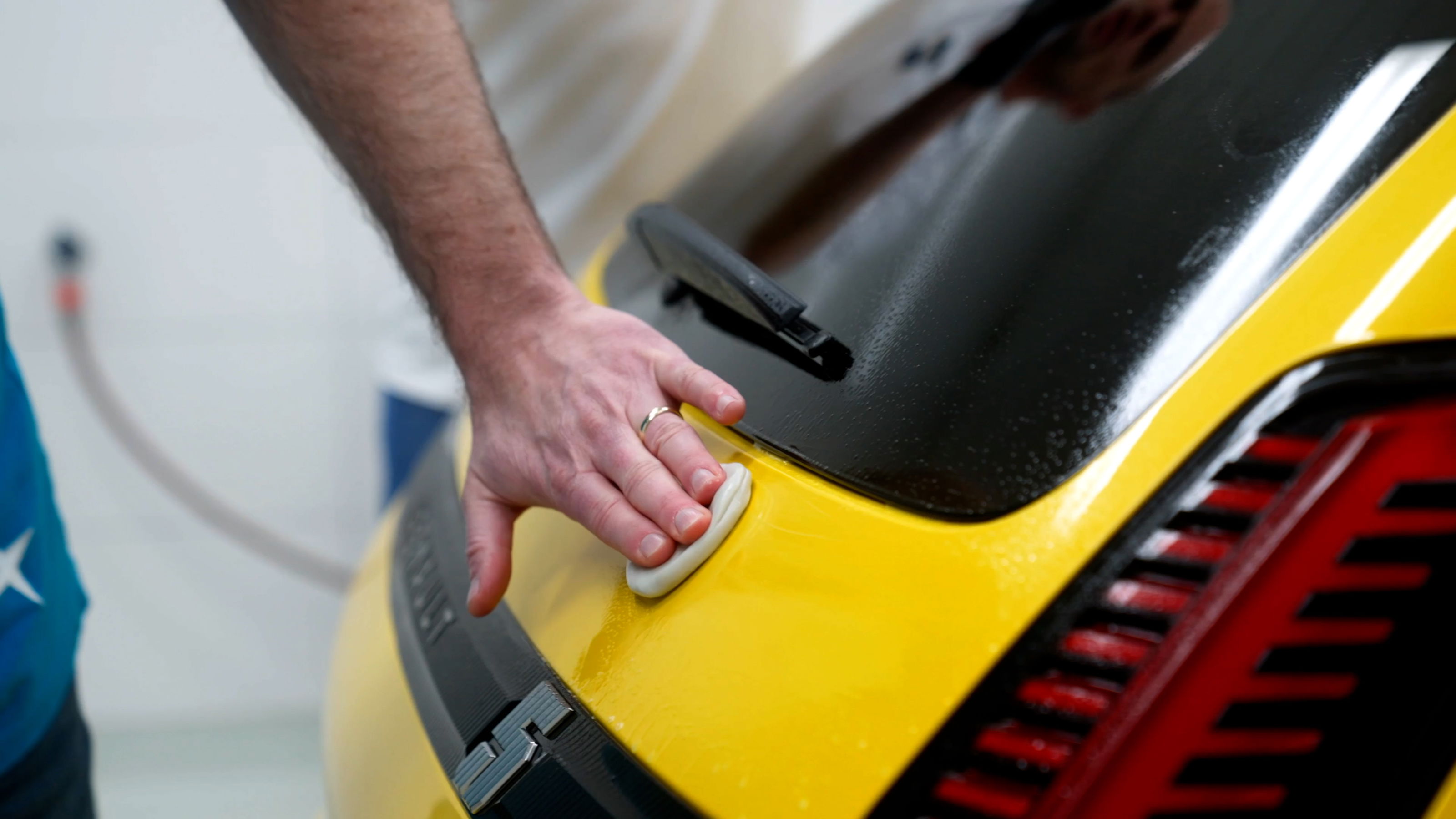

Voordat we gaan polijsten, testen we met de 'boterhamzakje-methode' of er nog oneffenheden op de lak zitten. Verrassend genoeg was de lak al zo schoon dat kleien nauwelijks nodig was! Toch hebben we een klein stukje getest met GYEON Q²M Clay Mild en Clay Lube, maar de auto was al spekglad.
Ook over kleien kun je handige tips en een handleiding vinden in de blog over vastzittend vuil en de bijbehorende video.

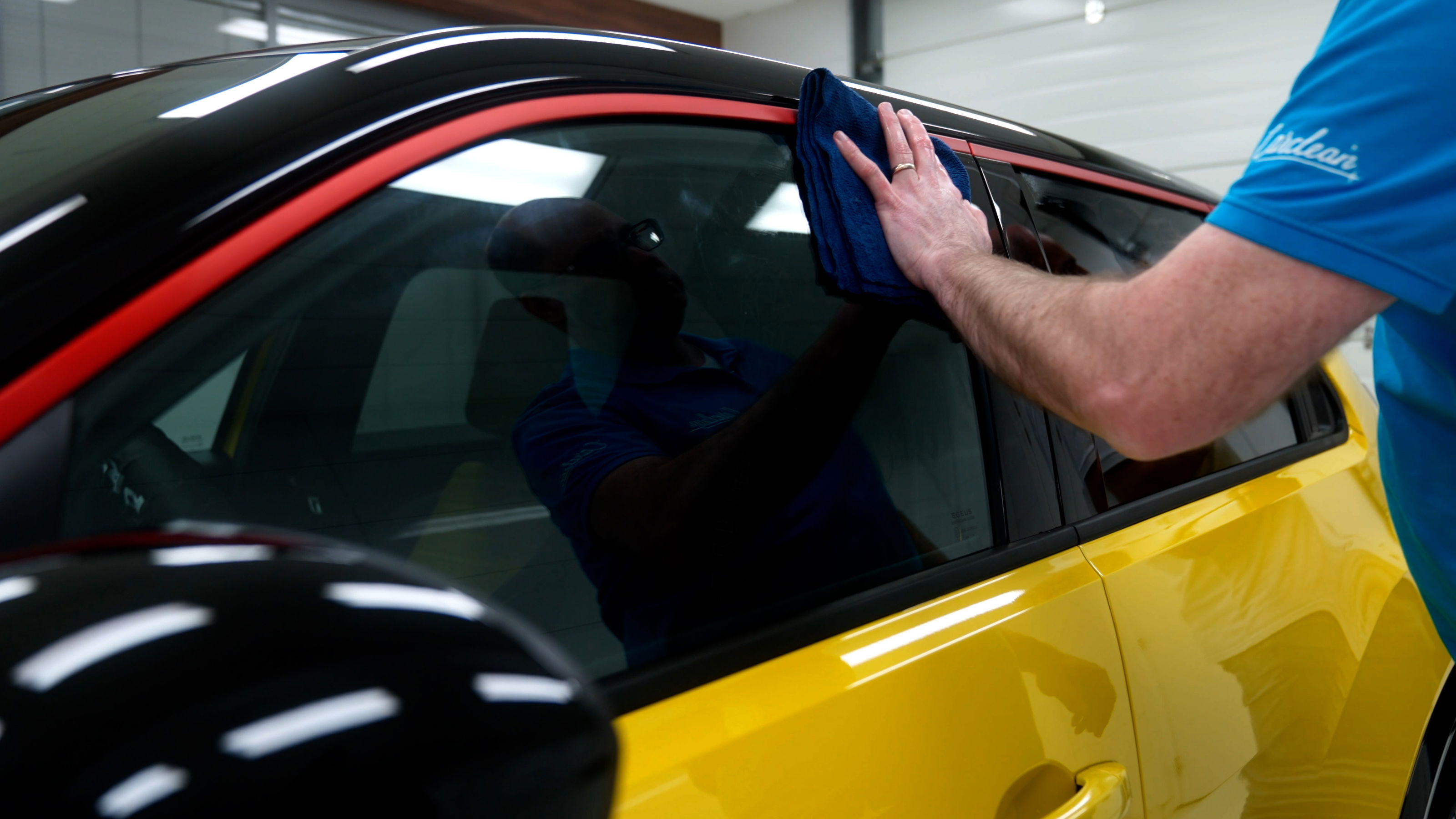

Om de ruiten perfect voor te bereiden op de glascoating, gebruiken we GYEON Q²M Glass Polish. Dit reinigt het glas grondig en zorgt ervoor dat de coating straks optimaal hecht en maximale duurzaamheid biedt. Die coating brengen we later aan en daar komen we in een volgende blog op terug.
