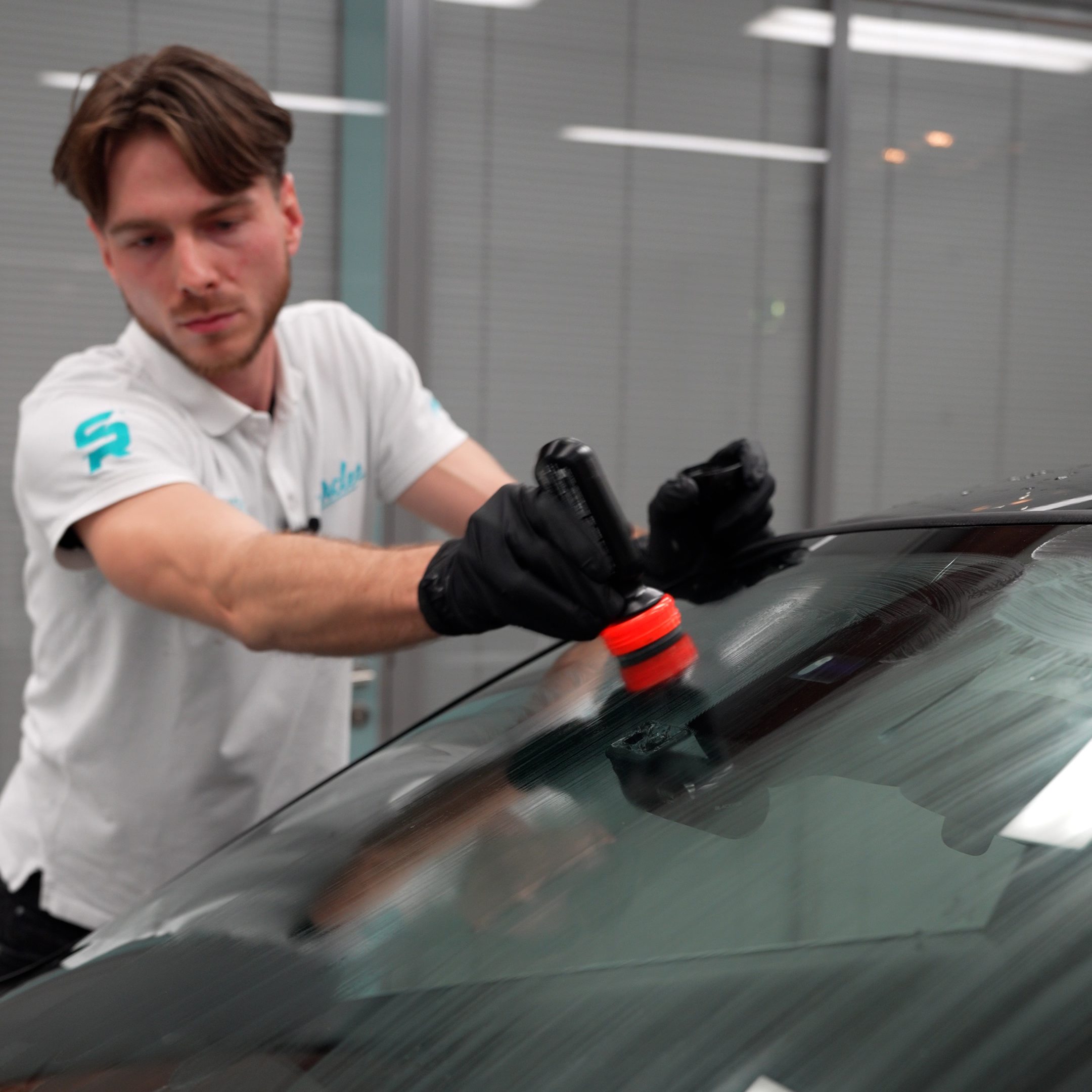

  • Spray de glasreiniger op de ruit en/of op de glasdoek. Werk in rechte banen, zo zie je precies welke delen je al gereinigd hebt. Je hoeft niet hard te duwen.
  • Vergeet daarnaast niet om de ruitenwissers omhoog te doen tijdens het schoonmaken en af te nemen met een schone doek.
  • Ook de hoekjes moeten goed schoongemaakt worden, die worden namelijk vaak vergeten.
  • Wrijf nooit door tot de ruit kurkdroog is. De rest van de ruitenreiniger verdampt vanzelf. Glasreinigers met veel alcohol verdampen snel op de ruit. Probeer niet in één keer een hele autoruit schoon te maken maar werk in kleinere secties. Bij glasreinigers met minder alcohol kun je meer verdelen.
  • Probeer nooit bij het afnemen met een microvezeldoek dezelfde kant te gebruiken. Vouw de doek twee keer dubbel zodat je elke centimeter van je doek kan benutten.
