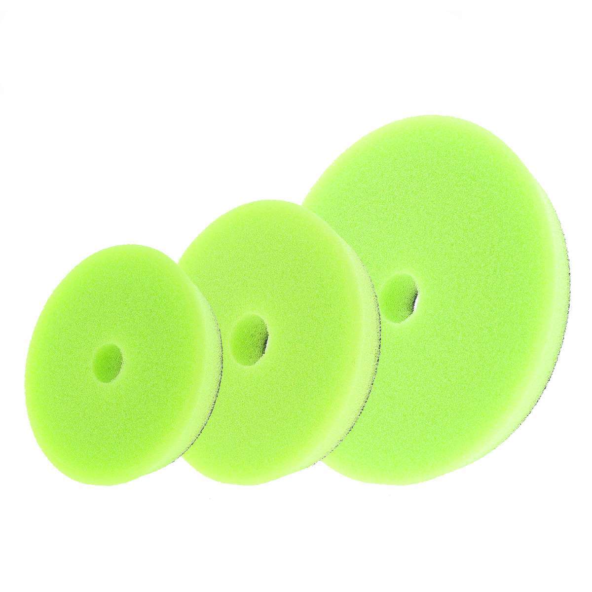

Fini Verde - Finishing Pad
  • Zachte finishing polijstpad
  • Corrigeert lichte lakdefecten
  • Ook ideaal voor glaze en wax
  • Geschikt voor alle Dual-Action polijstmachines
