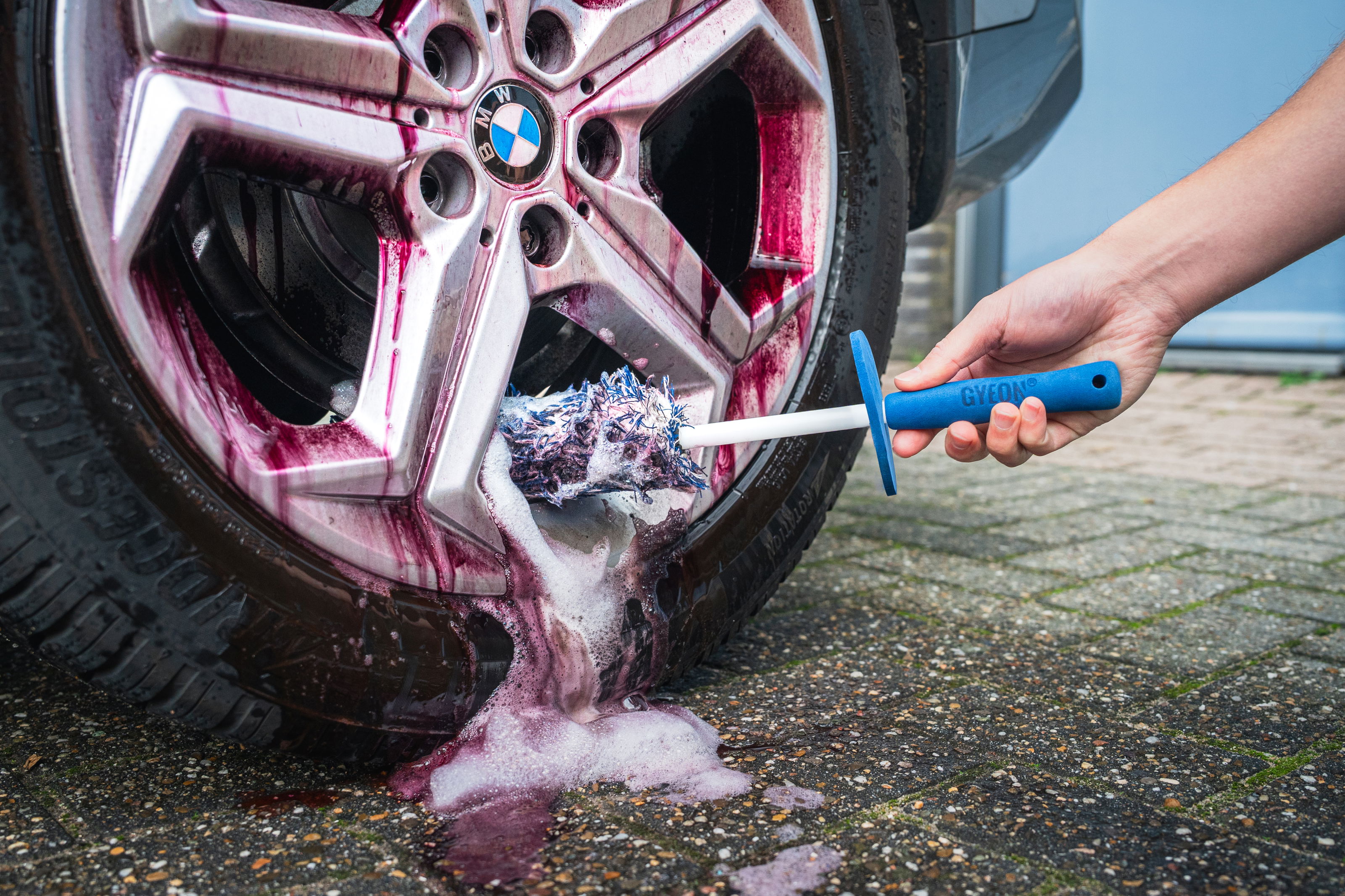

Begin altijd bij de velgen, en doe dat zonder ze eerst nat te maken. Door eerst te foamen met actief schuim en daarna met een schoon water programma met osmosewater af te spuiten, haal je 95% van het vuil al weg. Vervolgens gebruik je een scheutje shampoo GYEON Q²M Bathe in een emmer osmosewater om de velgen verder te wassen. Daarna spuit je de auto nog een keer onder hoge druk af en kun je door naar de volgende stap.
Detailing Tip: Velgenreiniger is alleen nodig bij hardnekkig vuil. Als shampoo en borstel het werk doen, kun je die stap overslaan.
