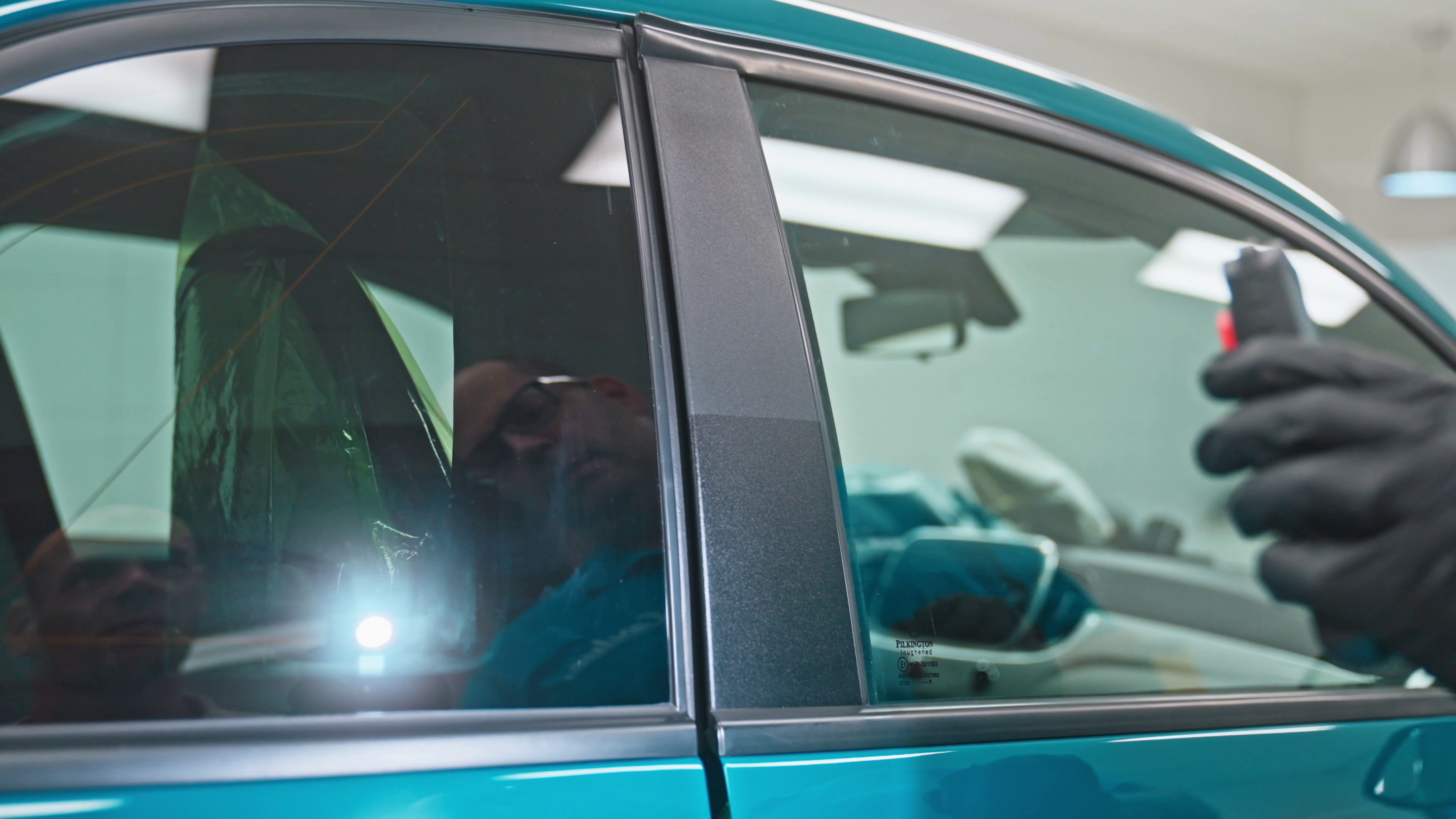

    De coating komt in een aluminium flesje met een druppelaar en een klein sponsje. Dat sponsje blijkt verrassend flexibel; ideaal om contouren en randjes mee te pakken. Wel merk je dat je minder goed ziet hoeveel product je aanbrengt vergeleken met een microsuède doek. Tijdens het aanbrengen is het meteen duidelijk: het product is niet stroef en laat zich eenvoudig verdelen. De instructies zijn simpel: aanbrengen, drie tot vijf minuten laten staan en dan nawrijven met een schone doek. Ondertussen is er mooi tijd voor een bakkie koffie!

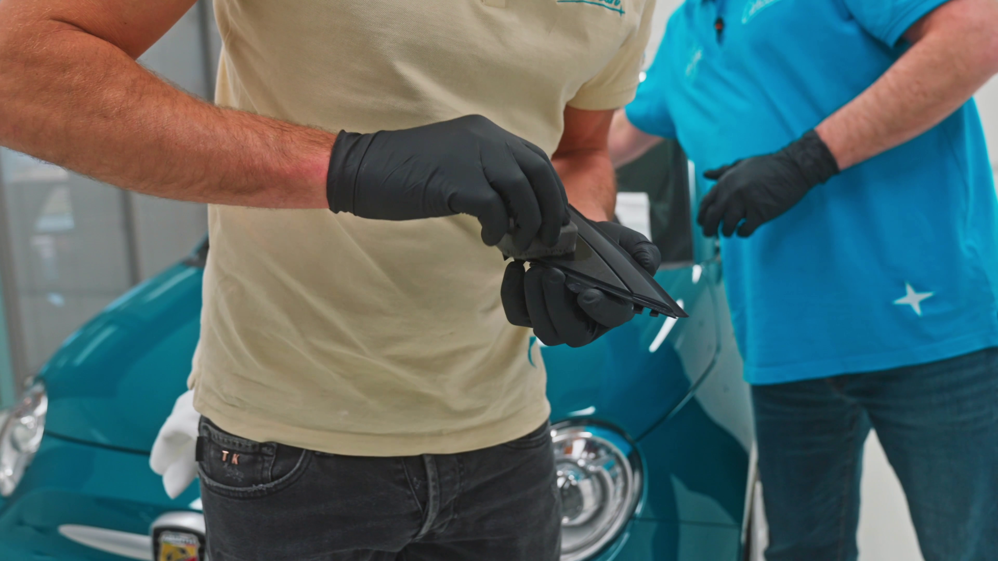

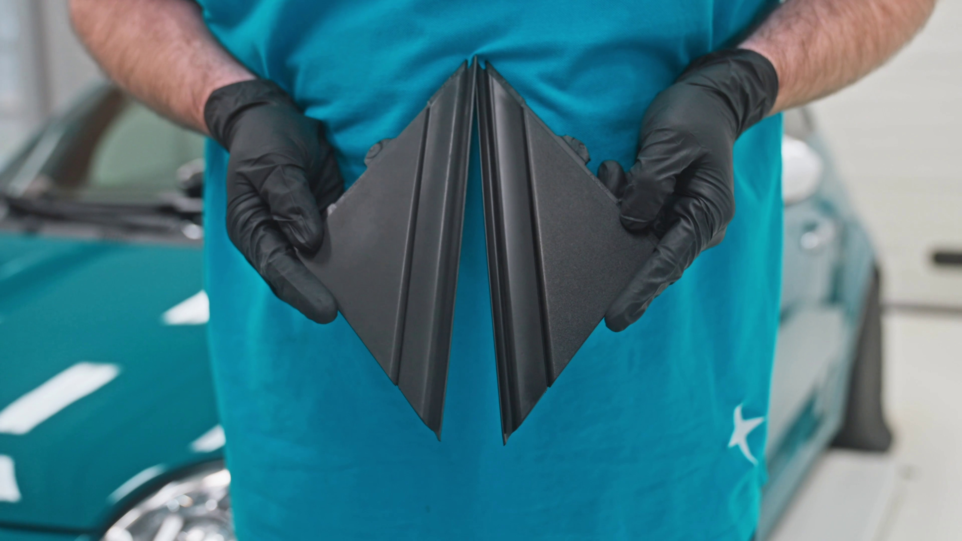

    De eerste indruk: verschil goed zichtbaar!
    Na het nawrijven komt de eerste vergelijking: gecoat naast ongecoat. Het verschil is duidelijk zichtbaar. Kunststofdelen krijgen een vollere kleur, maar vooral de rubbers ogen een stuk frisser en dieper van kleur. Dat is interessant, want juist voor rubber is er vaak vraag naar een goed product met een langdurig resultaat. Dressings spoelen snel weg en verliezen hun effect zodra er regen overheen komt. Onze verwachting is niet dat de coating de beloofde 24 maanden volhoudt. Maar zelfs een paar maanden lang een mooie, diepe look en bescherming op rubbers en banden zou al een flinke stap vooruit zijn.

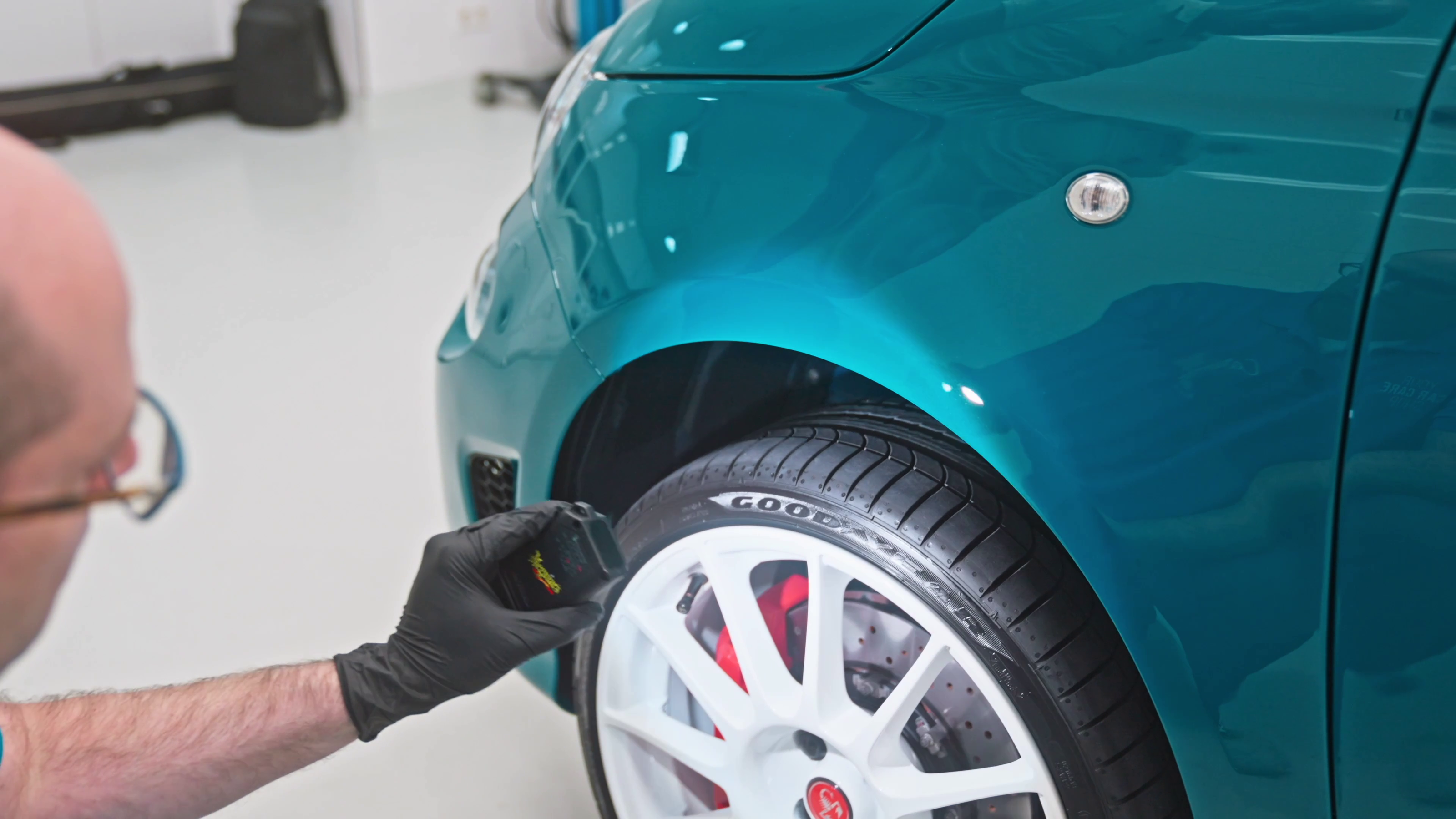

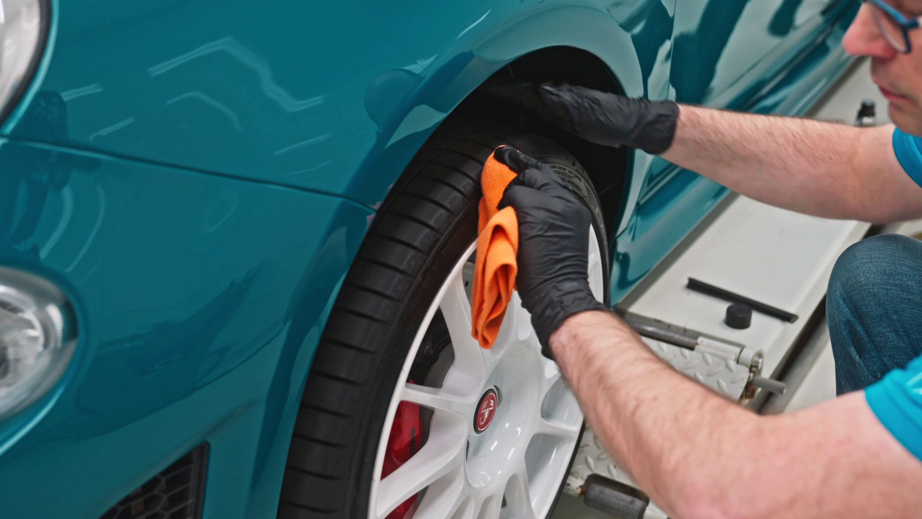

    De echte test komt wanneer de coating op een band wordt gezet. Het aanbrengen gaat makkelijk, al is het zaak om het product op de doek aan te brengen in plaats van rechtstreeks op de band. Doe je dat laatste, dan spuit je misschien alles onder. Zes tot twaalf uur laten drogen; twaalf uur is de ideale droogtijd. Daarna mag de auto naar buiten en mag hij nat worden. LET OP: nat worden, niet wassen! Daarmee moet je een week wachten. Het resultaat mag er zijn: een mooie, volle uitstraling zonder dat het vettig of overdreven glanzend oogt.
    Detailing Tip: Breng de coating altijd via de doek of applicator aan op je banden, nooit rechtstreeks op het rubber. Zo voorkom je verspilling én vlekken op je lak.
