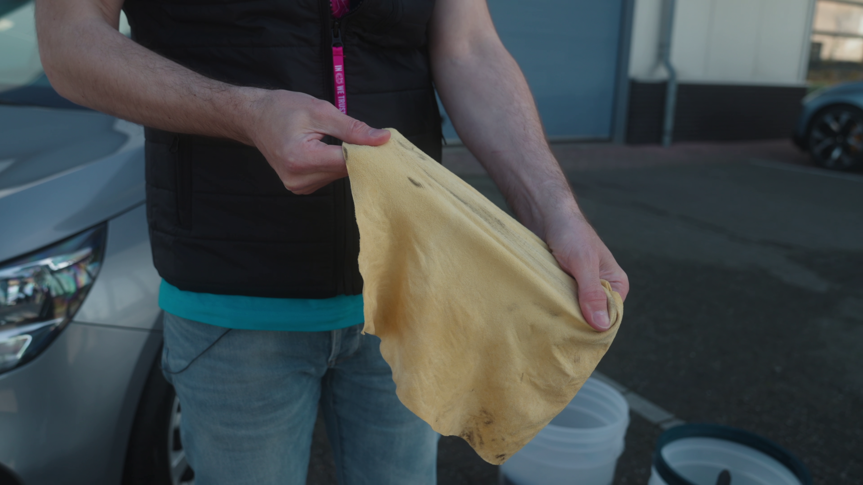

Tip 1: Gebruik geen zeem
De ouderwetse zeem lijkt handig, maar is dat eigenlijk niet. Tijdens het drogen geeft een zeem veel frictie en weerstand. En hoe meer weerstand, hoe groter de kans op swirls en lichte krasjes. Daarnaast is een zeem niet te wassen. Vuil en restjes blijven erin zitten en stapelen zich op en uiteindelijk belandt hij toch in de prullenbak.
Achtergebleven, loszittende vervuiling (of bijv. zand) op de lak kan ook niet tussen de vezels gaan zitten, maar blijft tussen het oppervlak van de zeem en de lak liggen. Het enige echte voordeel is dat je hem kunt uitwringen, maar daar houdt het dan ook wel op.
Detailing Tip: Alles wat je niet kunt wassen en vuil niet insluit, wil je eigenlijk niet over je lak halen.

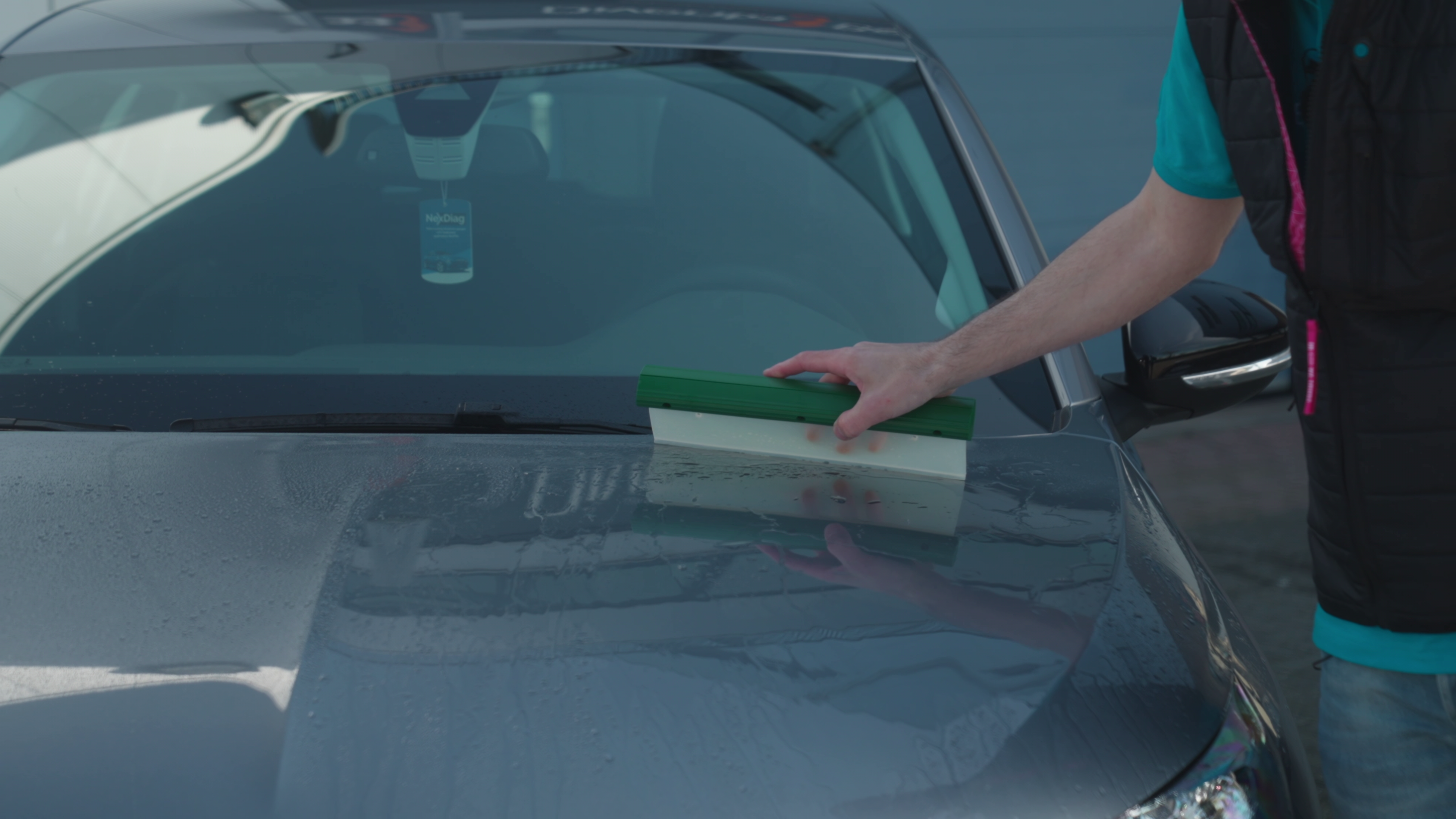

Tip 2: Gebruik geen waterblade of siliconen wisser
Een waterblade ziet er spectaculair uit en werkt op video fantastisch. Maar hier schuilt een groot risico. Zodra er ook maar iets tussen het blad en het lakwerk komt, trek je dat in één beweging over je auto. Het resultaat is vaak een directe kras. Het hulpmiddel zelf is misschien zacht, maar vuil ertussen maakt het genadeloos.

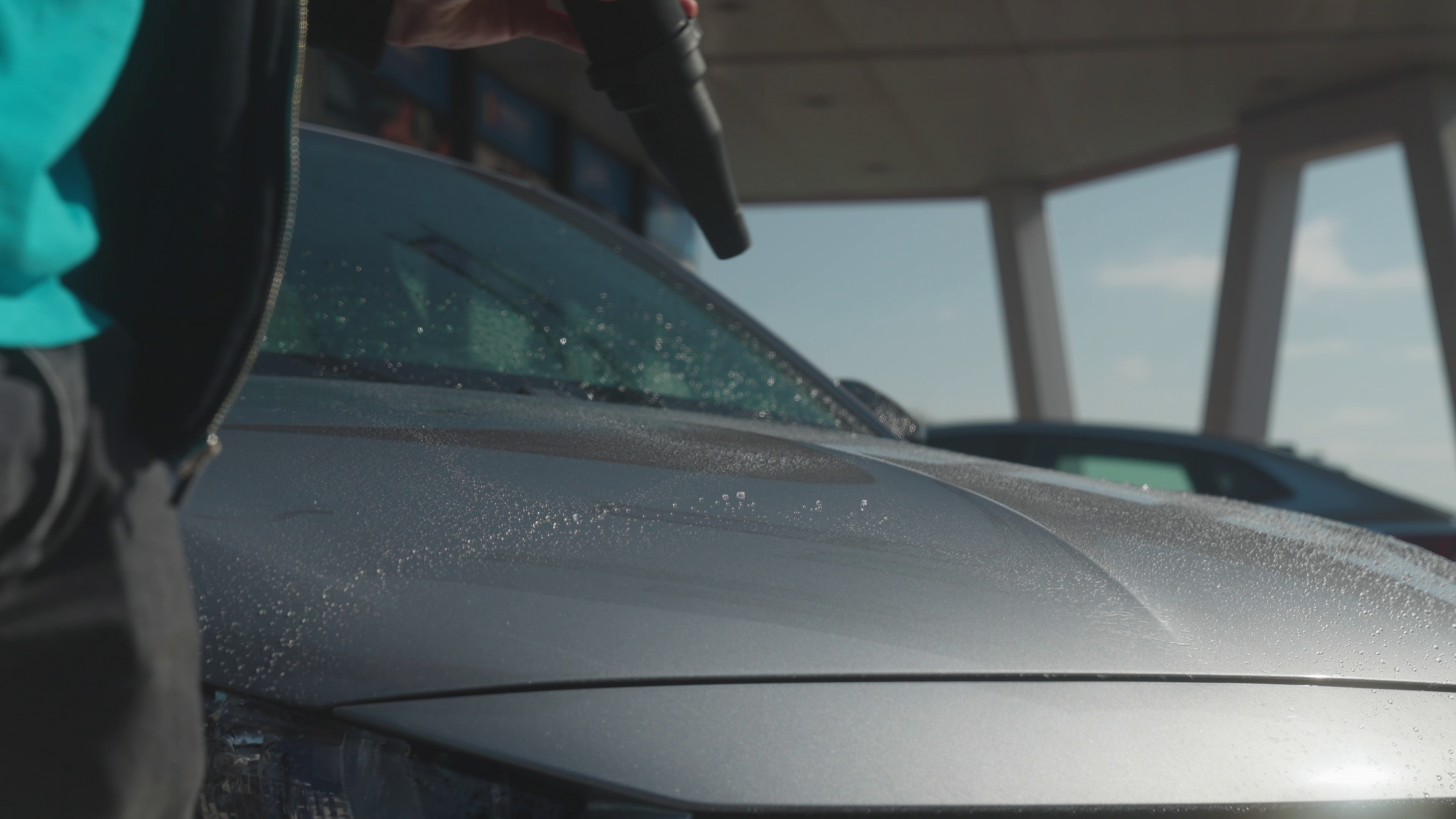

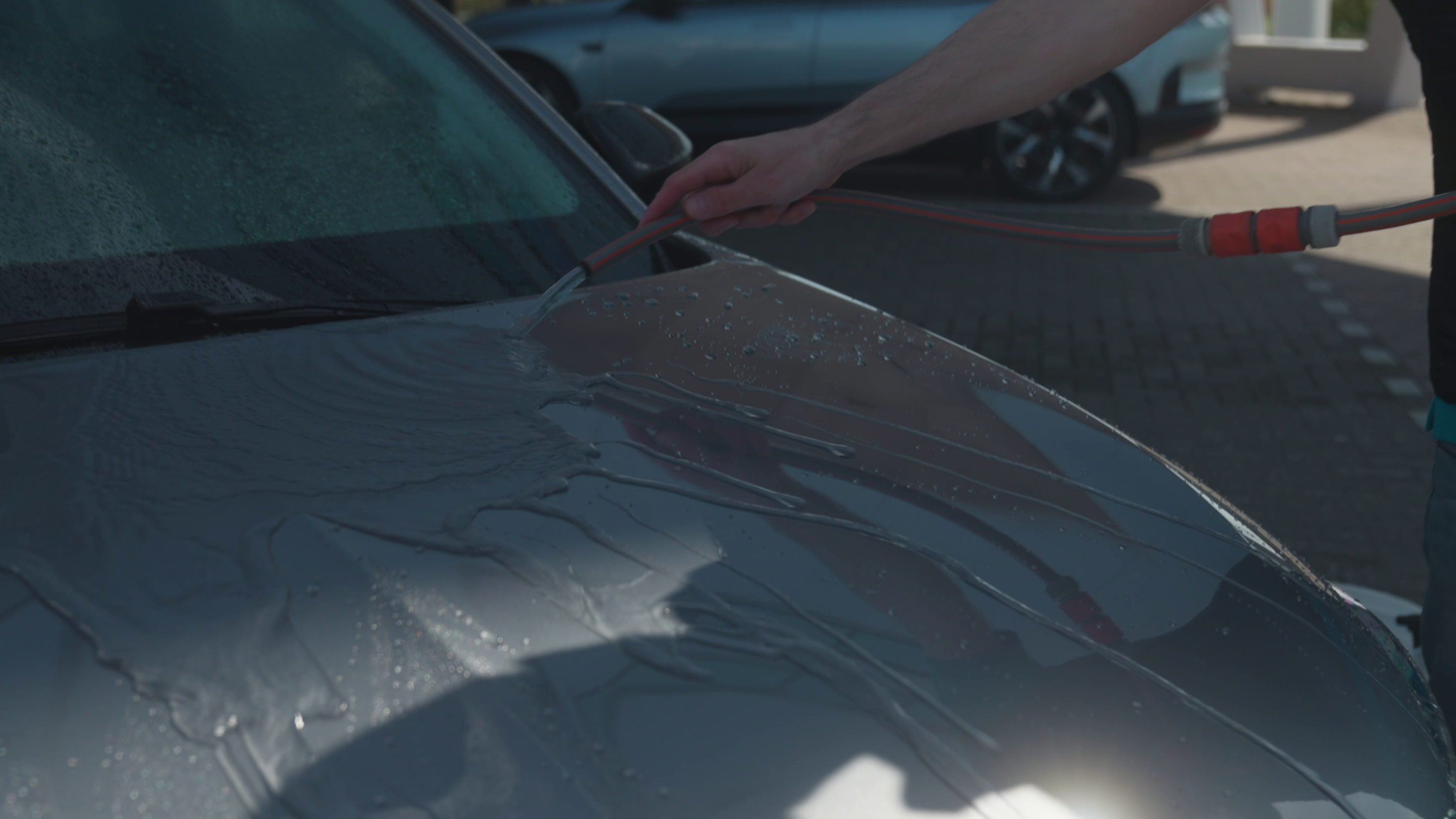

Tip 4: Drogen met water
Het klinkt misschien vreemd, maar drogen met water werkt verrassend goed. Met een tuinslang zonder sproeikop creëer je een constante waterstroom die zichzelf van het lakwerk af trekt. Spoel dus je auto af met een vaste straal, in plaats van een sproeier. Dit werkt vooral goed op lak met een beschermlaag. Zonder bescherming zie je dat het water blijft liggen.
Een gebrek aan bescherming kun je snel oplossen, door een wetcoat als Monello Acquafobia te gebruiken. Met een wetcoat zorg je ervoor dat het water veel sneller wegloopt, waardoor er minder water achterblijft en het nadrogen een stuk makkelijker wordt.
Detailing Tip: Hoe beter de bescherming op je lak, hoe minder fysiek contact nodig is tijdens het drogen.

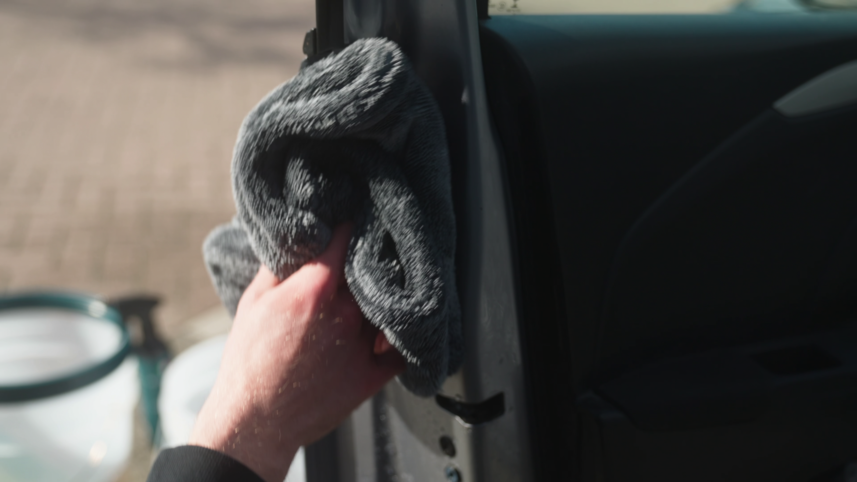

Tip 5: Gebruik een microvezel droogdoek
Dit is misschien wel de belangrijkste tip. Een goede microvezel droogdoek neemt veel water op, veroorzaakt minder frictie en is gewoon te wassen. Er zijn verschillende varianten: wafeldoeken (Gyeon Waffle Dryer EVO), pluisdoeken (Senza Acqua) en “twisted loop” (Doppino Solo) doeken.
Pluisdoeken nemen enorm veel water op, maar kunnen op glas wat vezels achterlaten. “Twisted loop”- doeken combineren een hoge opname met minimale kans op pluisjes en zijn daardoor erg populair. Wafeldoeken kunnen vuil minder goed insluiten.
Vouw je doek regelmatig om, zodat je steeds een droog stuk gebruikt. Trek hem niet, zoals bij veel populaire TikTok-video’s, in één keer uitgespreid over je auto heen. Dat ziet er hartstikke leuk uit, maar je doek is in één keer overal nat. En uitwringen gaat niet.
