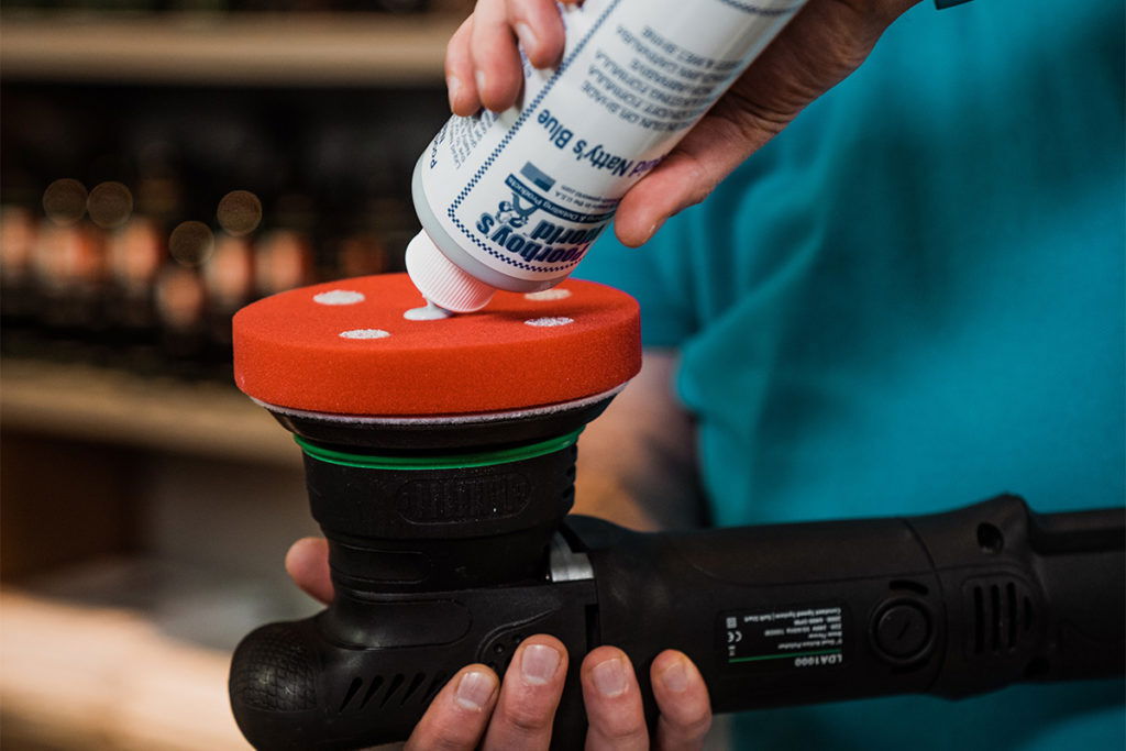

Heb je lichte krassen of een verweerde lak, gebruik dan om te beginnen een (semi-) stevige foam pad, zoals de Raffini Foam Light Cutting Pad, met een bijpassend polijstmiddel, zoals Raffini Mezzo Polish. Plaats de pad goed gecentreerd op de steunplaat, dit voorkomt overmatig trillen.
Werk in secties van ca. 50 x 50 cm zodat het polijstmiddel goed zijn werk kan doen en gebruik niet teveel per keer. Doe 5 druppels ter grootte van een erwt op de polijstpad. Verdeel het polijstmiddel via de pad gelijkmatig over het paneel, zo weet je zeker dat het overal effectief is. Zet de machine op een lage stand en werk het polijstmiddel rustig in, zo voorkom je spetteren.

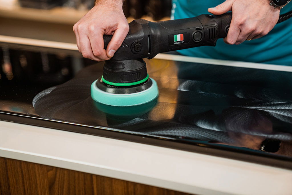

Als je dat gedaan hebt, is het tijd voor het echte polijstwerk. Schroef de snelheid van de machine op naar stand 4 tot 6. Beweeg de machine in rechte banen, met een overlap van 50%. Het is belangrijk dat je langzaam beweegt, want de grootste correctie vindt plaats in deze fase van het polijsten.
Oefen (lichte) druk op de machine uit, zo benut je de schuurkorrel optimaal. Laat de machine het werk doen, vanwege de Dual Action-werking is de machine erg makkelijk hanteerbaar en laat hij zich goed leiden. Hierbij is het belangrijk dat de pad recht op het oppervlak staat en dat de pad om zijn eigen as rond blijft draaien. Leun je teveel op je de machine, dan stopt de pad met draaien en beperkt dat de effectiviteit.
Lichaamsdeel, Vinger, Hand, Persoon
Wanneer je de gehele sectie onder handen hebt genomen, neem je het residu af met een zachte microvezeldoek, zoals Monello's Peluche Verde. Je kunt nu goed het resultaat van je werk beoordelen.
Indien het resultaat nog niet naar wens is, kun je de polijststap herhalen. De mate van correctie is voor iedereen anders, dus stop wanneer jij tevreden bent.

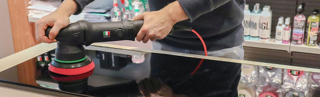

Nu je je lak hebt ontdaan van imperfecties en deze weer volop glanst, is het tijd om je lak te beschermen. Zo voorkom je dat invloeden van buitenaf vat krijgen op je mooie polijstwerk. Hiervoor gebruik je een zachte finishing pad en een bijpassende (vloeibare) wax of sealant naar keuze.
Wij hebben gekozen voor de rode Raffini Foam Finishing Pad en Poorboy’s World Natty’s Liquid Blue wax. Breng een kleine hoeveelheid wax aan op de pad en verdeel deze over het te behandelen gebied. Het is belangrijk om de laag zo dun mogelijk aan te brengen; is de laag voor je gevoel te dun aangebracht? Dan zit je goed!
Zet de polijstmachine op een lage stand, bijvoorbeeld 2 of 3, en beweeg de machine rustig over het paneel. Bij deze stap hoef je géén druk uit te oefenen op je machine.
Na een droogtijd van ca. 15 minuten kun je de 'swipe-test' doen: veeg je vinger over het behandelde deel en blijft er daaronder niks achter? Dan is de wax klaar om afgenomen te worden met een microvezeldoek. Blijft de wax vettige strepen geven? Dan heb je waarschijnlijk teveel wax gebruikt. Het kan ook zijn dat het buiten (te) koud is of dat het vochtig is buiten, wacht dan wat langer met afnemen.
