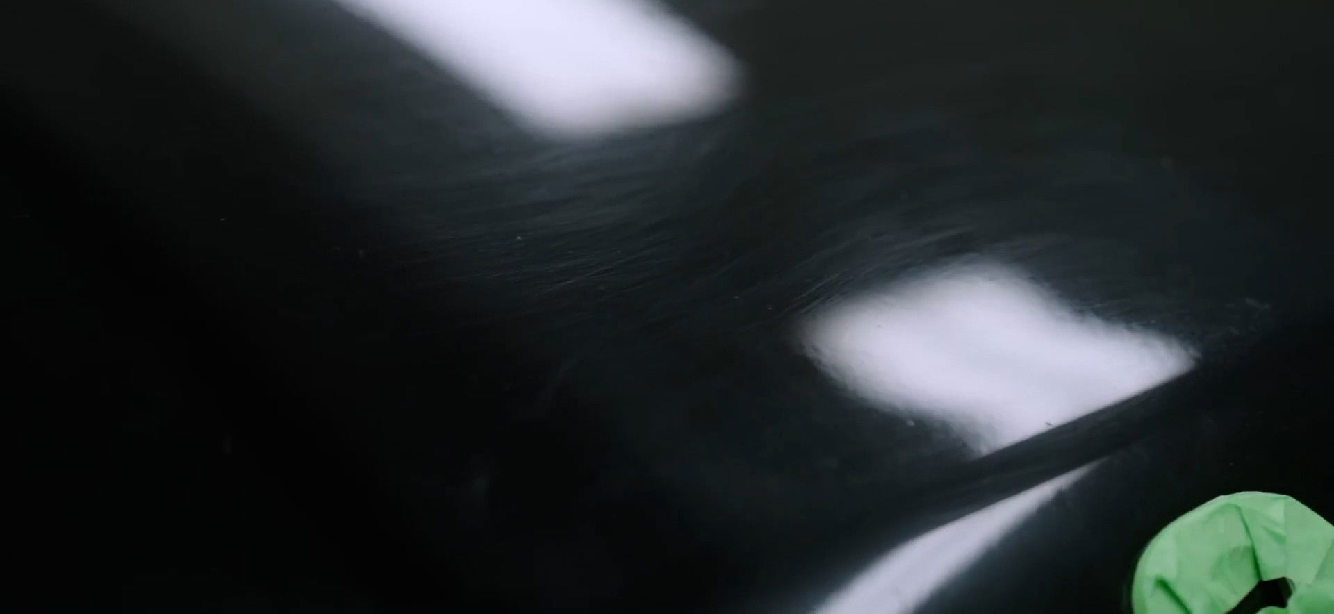

Waskrassen kunnen de glans van je lak aanzienlijk verminderen en de waarde van je auto negatief beïnvloeden. Het is essentieel om deze correct te verwijderen.

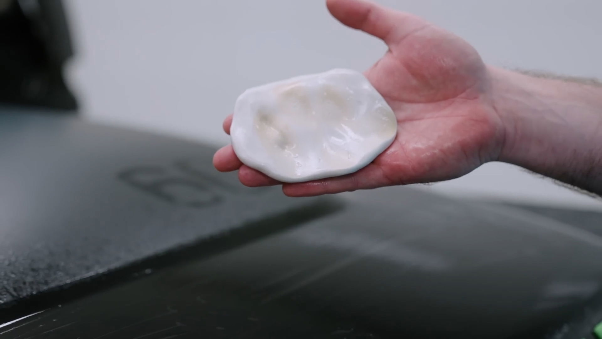

Begin met kleien voordat je gaat polijsten. Dit voorkomt dat vastzittende vervuiling krassen veroorzaakt tijdens het polijsten. Voor een uitgebreide blog over kleien, lees hier verder.

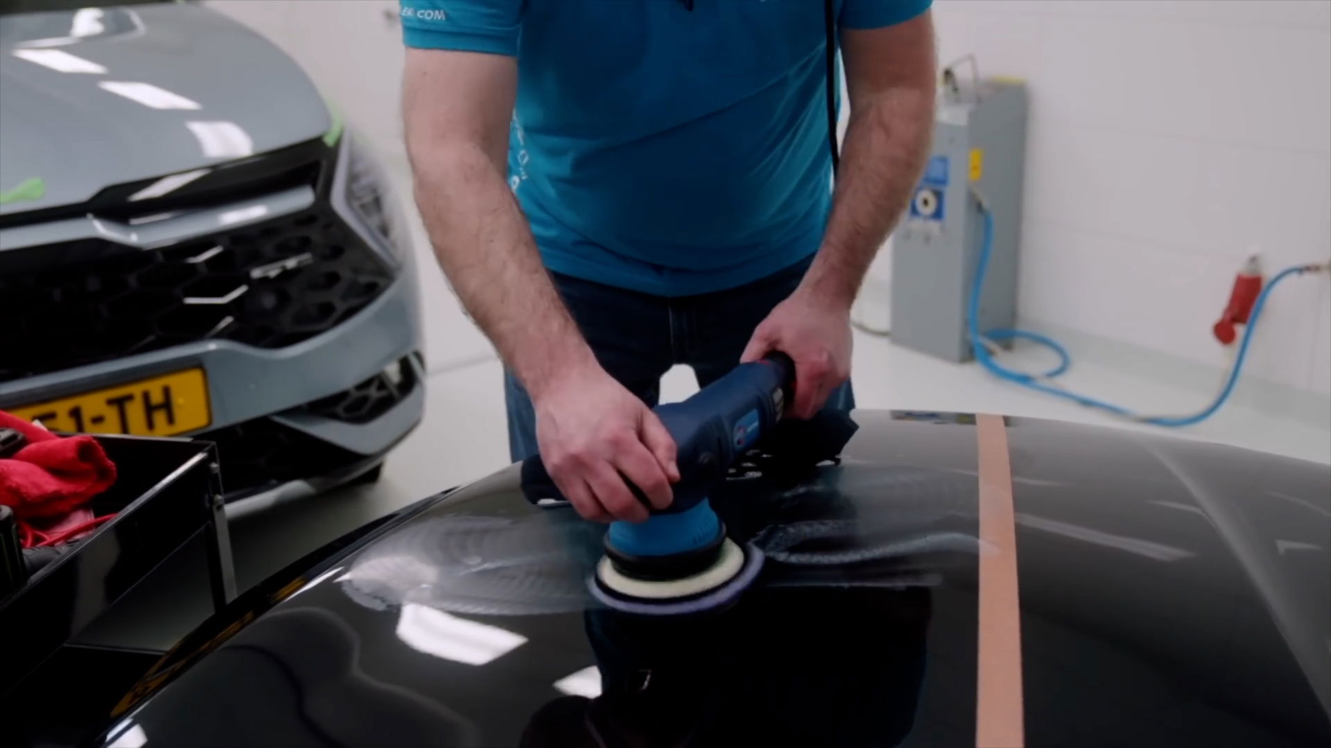

Gebruik daarna een Dual Action-polijstmachine met bijvoorbeeld (afhankelijk van de diepte van de krassen en de hardheid van je lak) een orange light cutting pad en een medium polish voor een effectief resultaat. Zoals Tim in de video aangeeft, kunnen hiermee tot wel 90% van de krassen verdwijnen.
Pro Tip: Zorg ervoor dat je machine op een lage stand staat voordat je begint, verdeel het polijstmiddel rustig om het beste resultaat te behalen zonder verdere schade aan te richten en vergeet niet het snoer over je schouder te hangen.

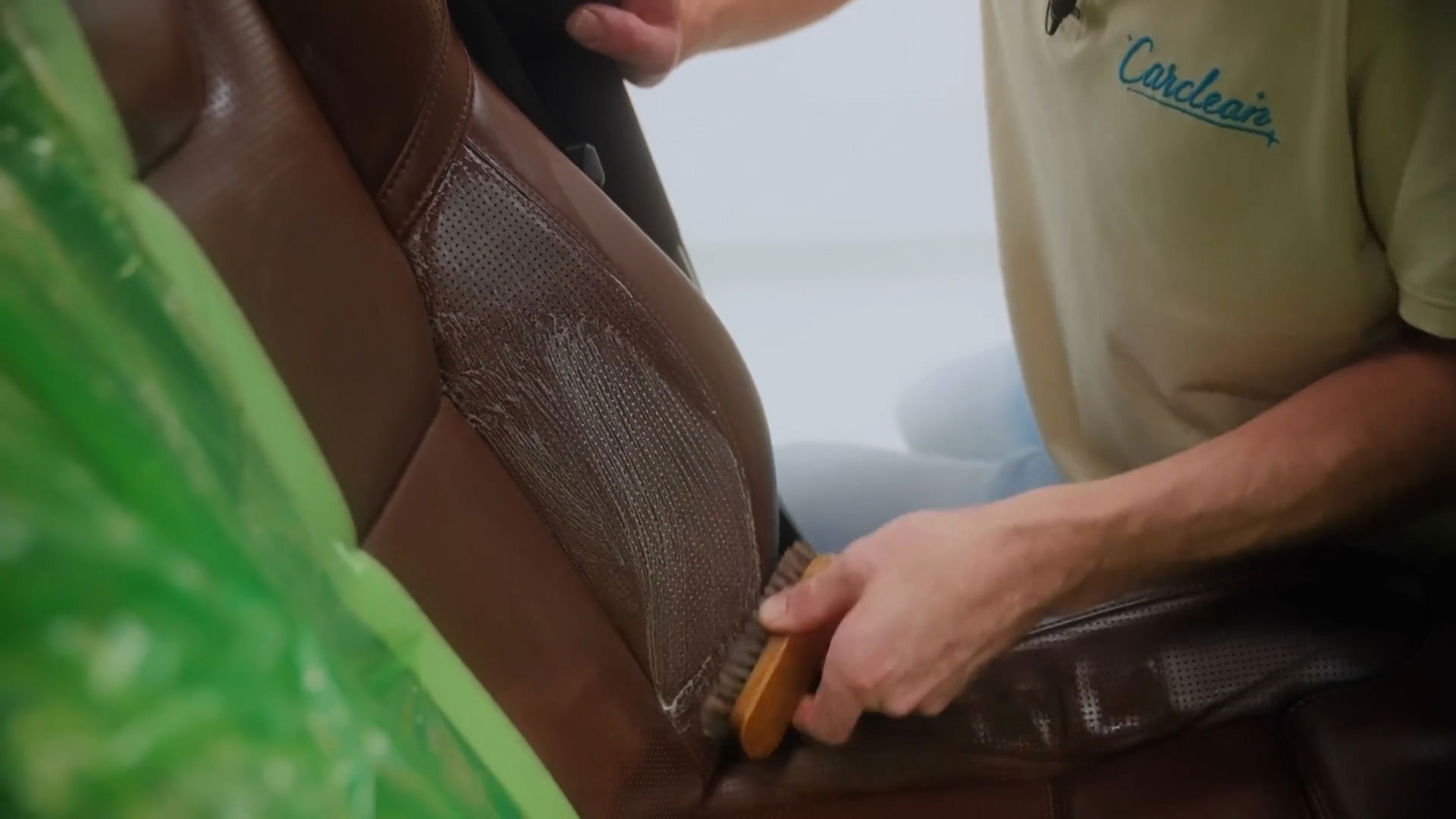

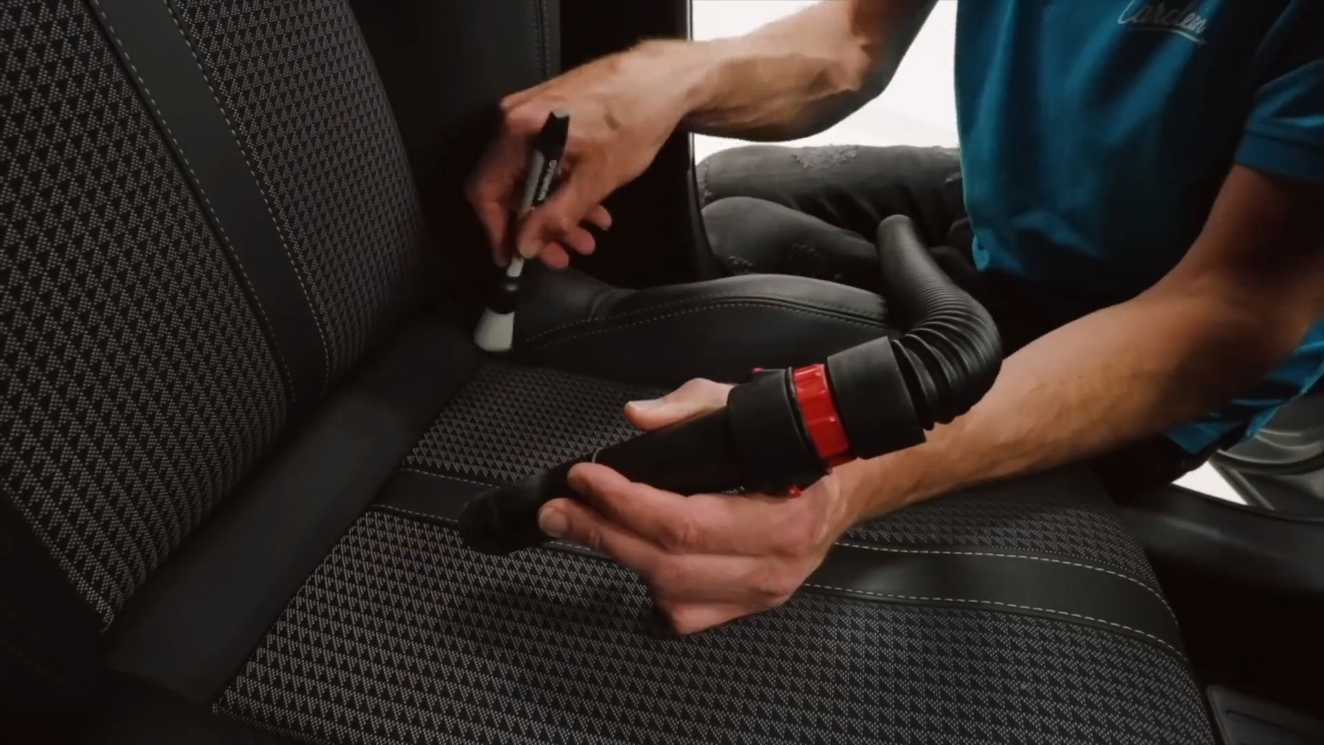

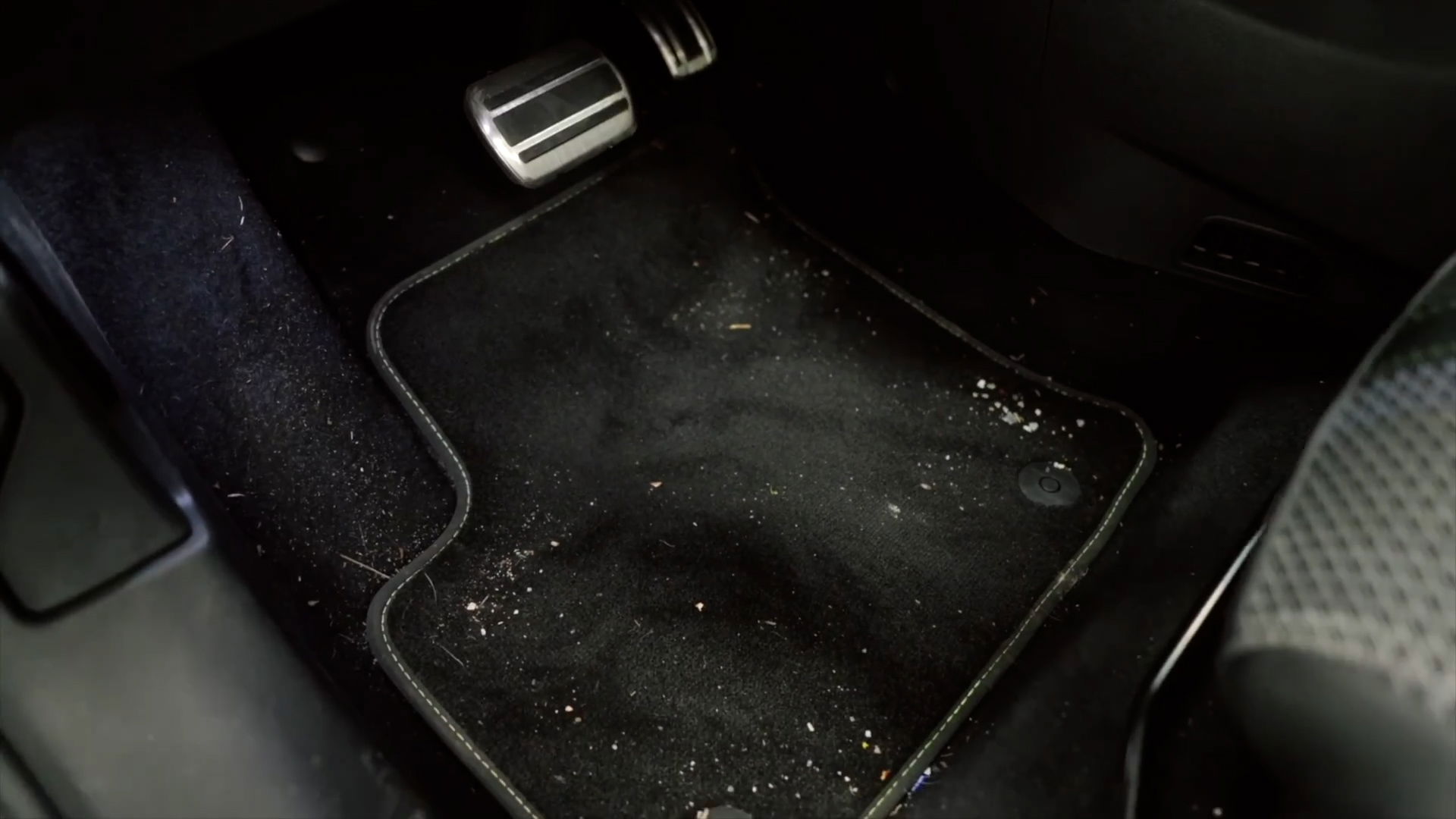

Begin altijd met het verwijderen van losse spullen en rommel. Vuil kan zich ophopen in de stoelrails en tussen de bekleding, dus gebruik een stevig maar zacht borsteltje om deze plekken schoon te maken.
Zorg er ook voor dat je geen scherpe randen van gereedschap over het leer of kunstleer haalt, dit kan krassen veroorzaken. Daarna ga je stofzuigen. Voor het verwijderen van bijvoorbeeld hondenharen bestaan speciale tools die je op je stofzuiger kunt zetten, zoals turbineborstels. Let er daarbij wel op dat je niet een te ruwe borstel gebruikt, want dat zou haren en pillen kunnen veroorzaken en dan bereik je het tegenovergestelde effect.
Voor het reinigen van vlekken op matten en bekleding kun je een goede interior cleaner en een nylon borstel gebruiken. Let erop dat je van naad tot naad werkt, dat wil zeggen: dat je de hele stoel doet en niet slechts een gedeelte. Vergeet niet om voorzichtig te zijn met delicate materialen zoals alcantara, die je alleen met lauw water en een zachte microvezeldoek moet behandelen. Doe je dat niet, dan loop je het risico je alcantara onherstelbaar te beschadigen.

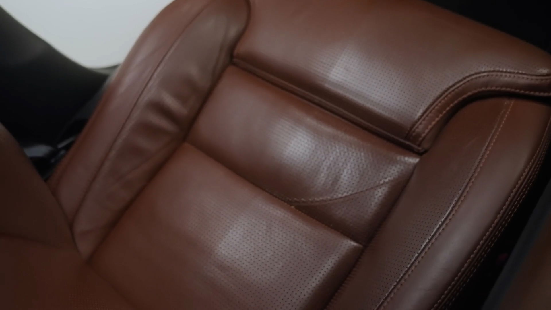

Leer kan na verloop van tijd glanzend en vies worden, maar gelukkig is het makkelijk weer mat en strak te krijgen.

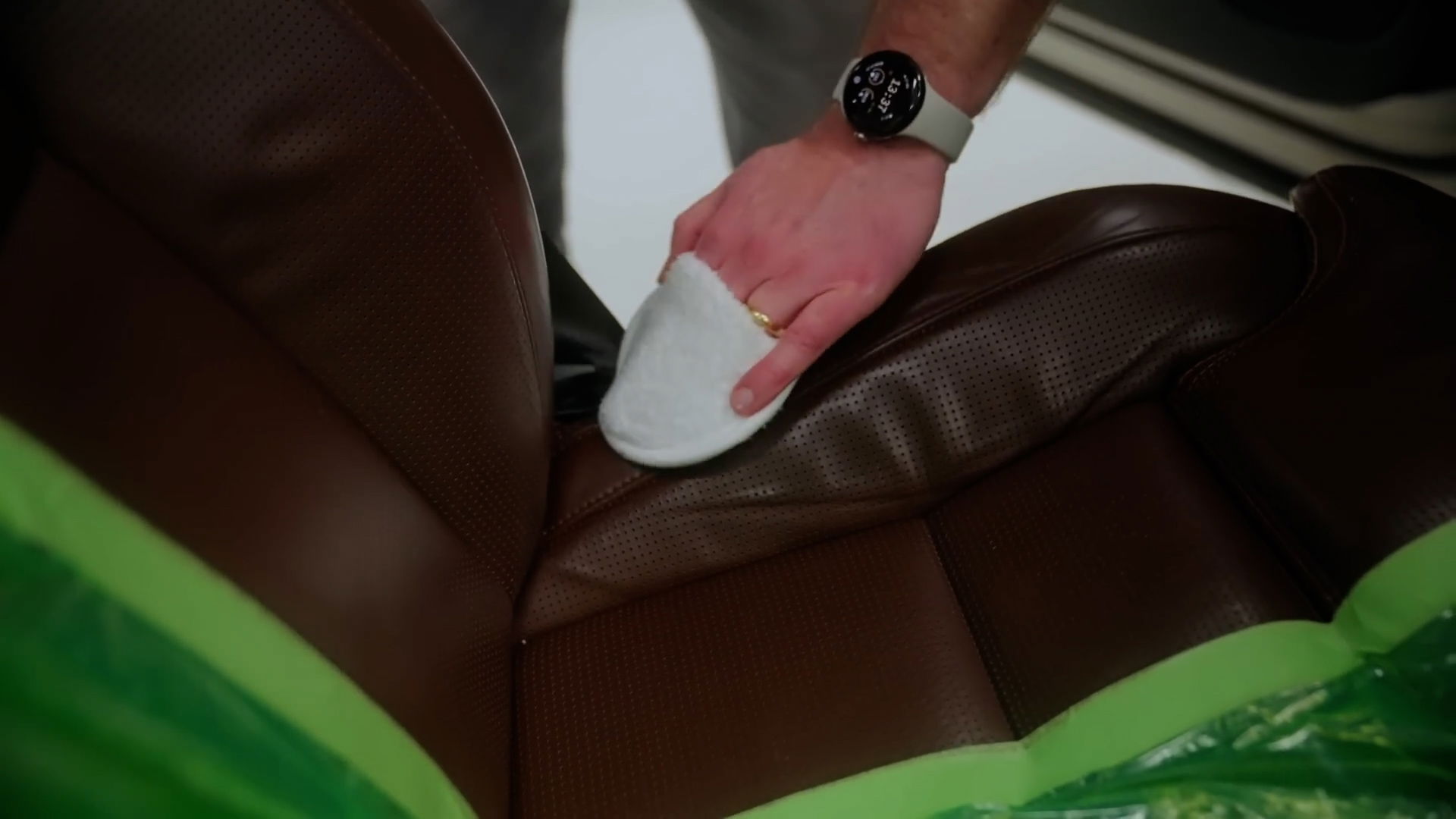

Gebruik een interieurreiniger die geschikt is voor leer, zoals Matte Opaco van Monello, om het leer weer een frisse uitstraling te geven. Belangrijk is om de reiniger altijd op een doek of borstel te sprayen en niet direct op het oppervlak, om te voorkomen dat het overal gaat zitten waar het niet zou moeten zitten en om kwetsbare onderdelen te beschermen.
Na de reiniging breng je een conditioner aan om het leer soepel te houden en te beschermen tegen vuil. Ook hier geldt: let erop niet teveel product te gebruiken en niet teveel druk uit te oefenen (met je applicator), zodat je product niet in de geperforeerde delen belandt en je moet gaan prikken. Even nawrijven en je ziet dat de matheid weer helemaal terugkomt.

Begin altijd met een vochtige polijstpad (mag ook met een detailerspray), om te voorkomen dat het polijstmiddel uitdroogt en gaat stoffen. Gebruik langzame, gelijkmatige bewegingen met voldoende druk, maar knijp niet in de machine. Het doel is om het oppervlak geleidelijk en zorgvuldig te polijsten voor het beste resultaat. Let er ook op dat je niet te zwaar polijst, want dit kan de lak beschadigen in plaats van herstellen. Werk van grof, naar middel naar fijn.

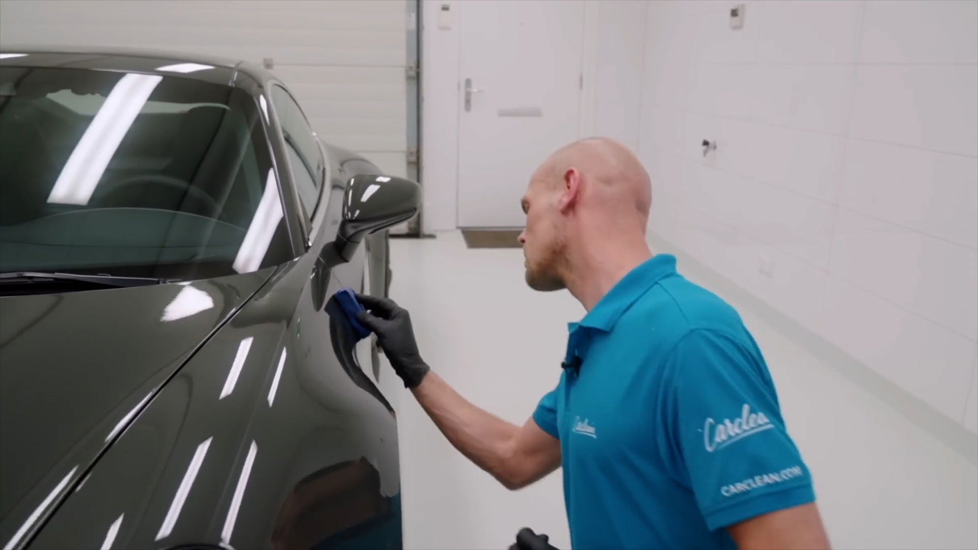

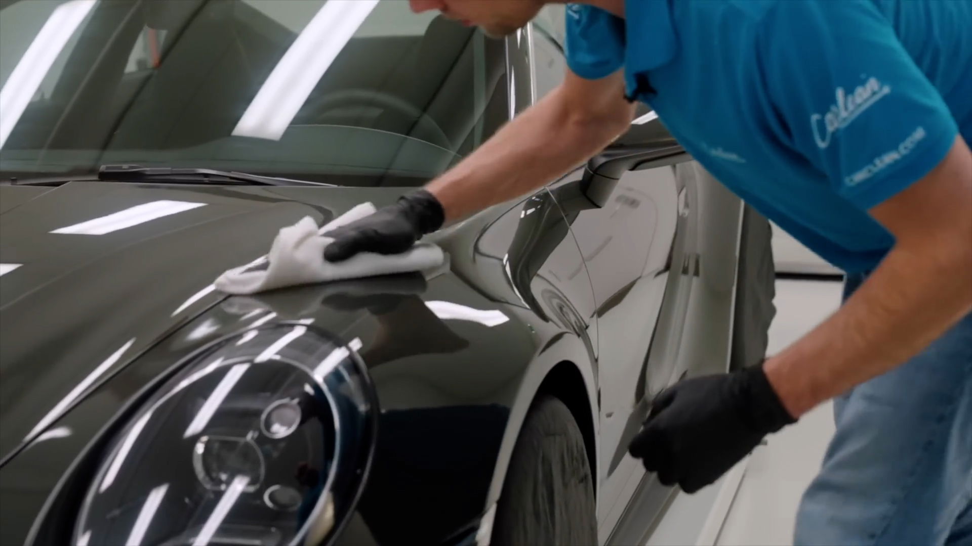

Het aanbrengen van glascoating vereist precisie, en het is belangrijk om geconcentreerd te werken, zodat je geen stukjes vergeet te coaten of af te nemen. Laat je een glascoating namelijk te lang zitten, dan krijg je hem er niet makkelijk meer af.
Werk daarom ook liever in kleine secties en draai je doek tijdens het afnemen regelmatig om. Mocht er net een beetje coating in de randjes zijn gelopen, dan kun je een dunne, suede doek in het randje leggen en het teveel aan coating verwijderen. Kijk ook goed naar de omliggende panelen of je niks bent vergeten.
Glascoating kan ook over transparante en harde, ongelakte kunststoffen en zelfs velgen worden aangebracht voor een complete bescherming.
