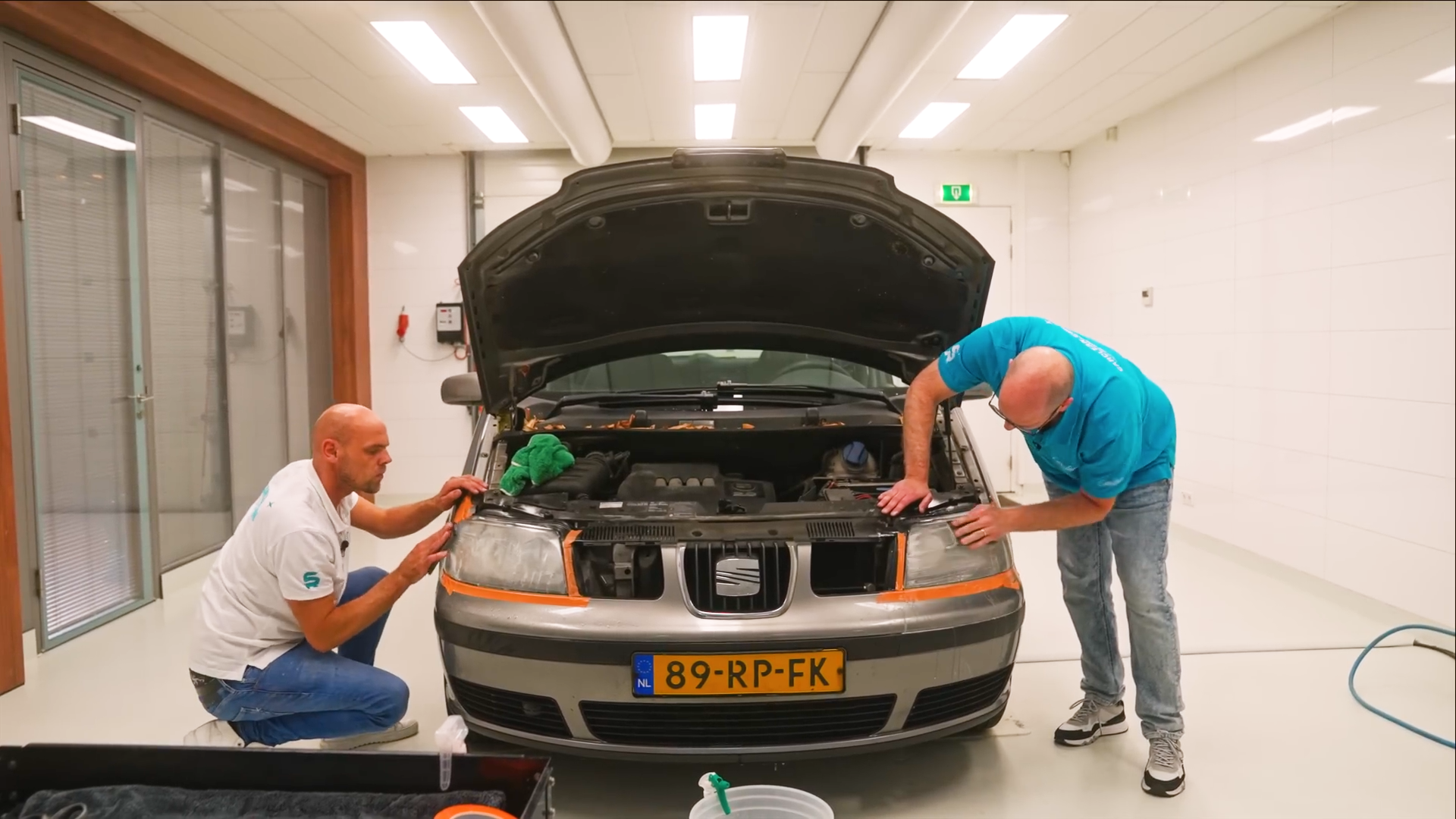

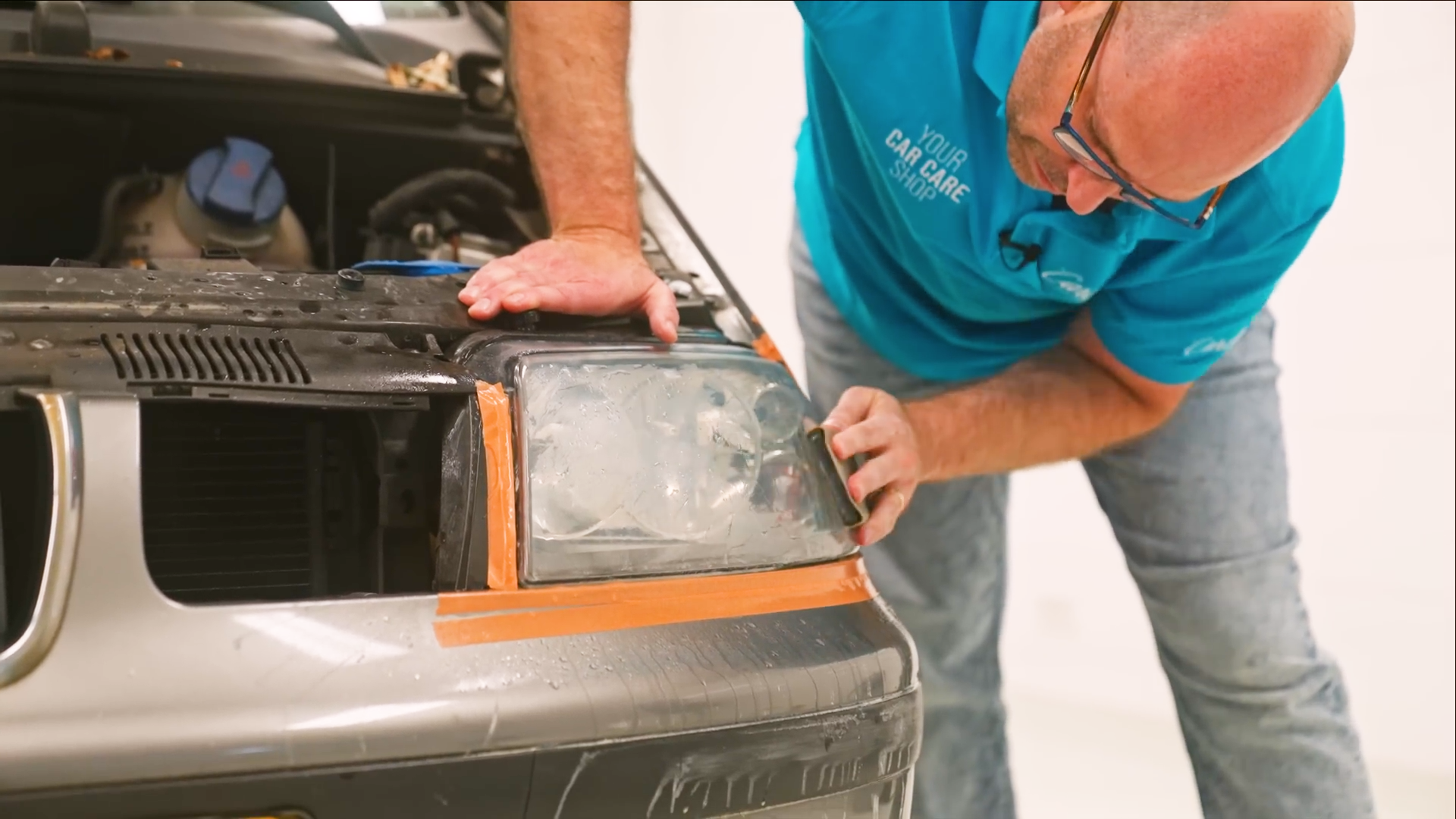

Hoe begin je met het herstellen van een doffe koplamp?

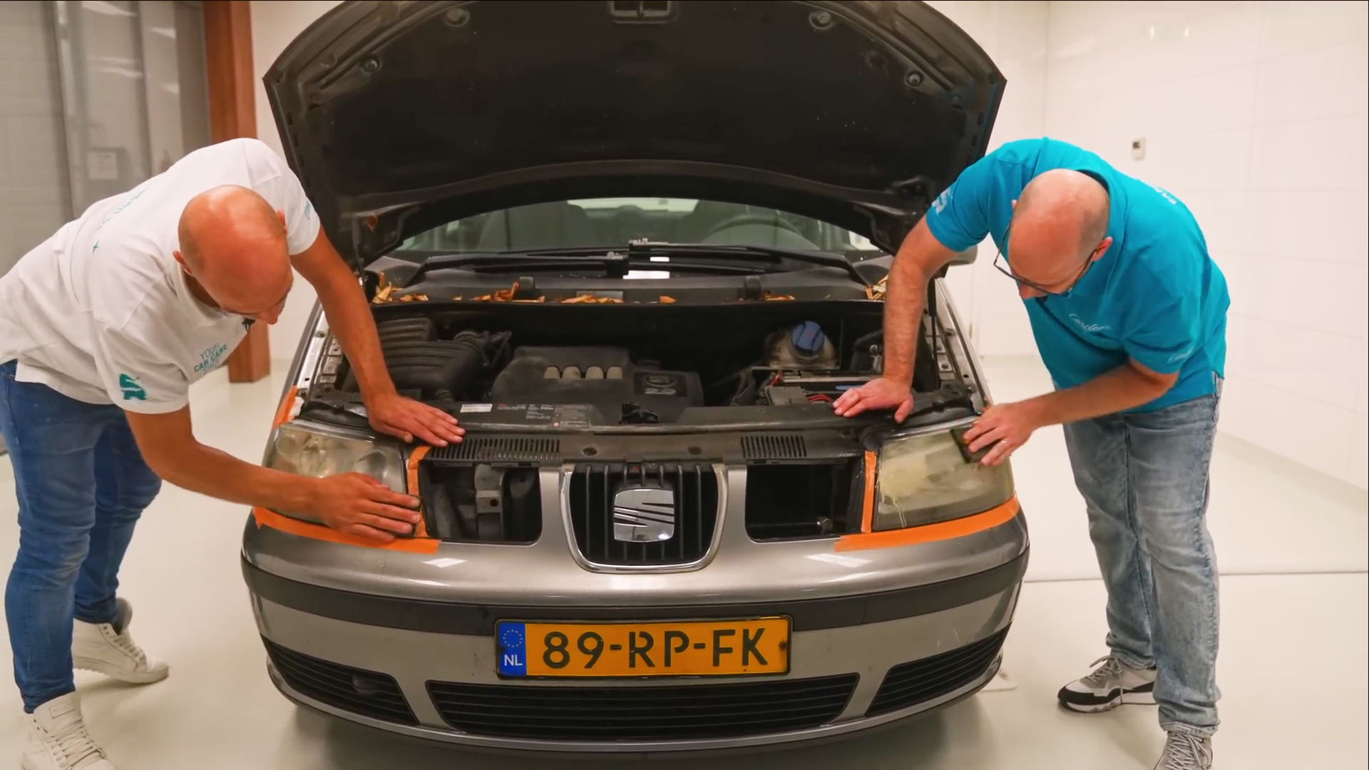

Een goede voorbereiding maakt het verschil. Voordat je met schuurpapier of een polijstmachine aan de slag gaat, wil je voorkomen dat je onnodig schade maakt aan omliggende delen van de auto.
Daarom is het verstandig om de omgeving van de koplamp goed af te plakken. Je gaat immers met schuurpapier en een polijstpad vlak langs de lak werken. Een stukje tape kan dan een hoop ellende voorkomen. Voor het schuren zijn verschillende groftes nodig.
In dit geval is gewerkt met 1000, 2000 en 3000 grit. Je begint relatief grof om de verweerde laag daadwerkelijk te verwijderen en werkt daarna steeds fijner om de schuurkrassen verder te verfijnen. Monello Carta Abrasiva Premium Sanding Paper 1000-3000 grit Een Monello Sanding Pad kan hierbij worden gebruikt om het schuurpapier te ondersteunen.

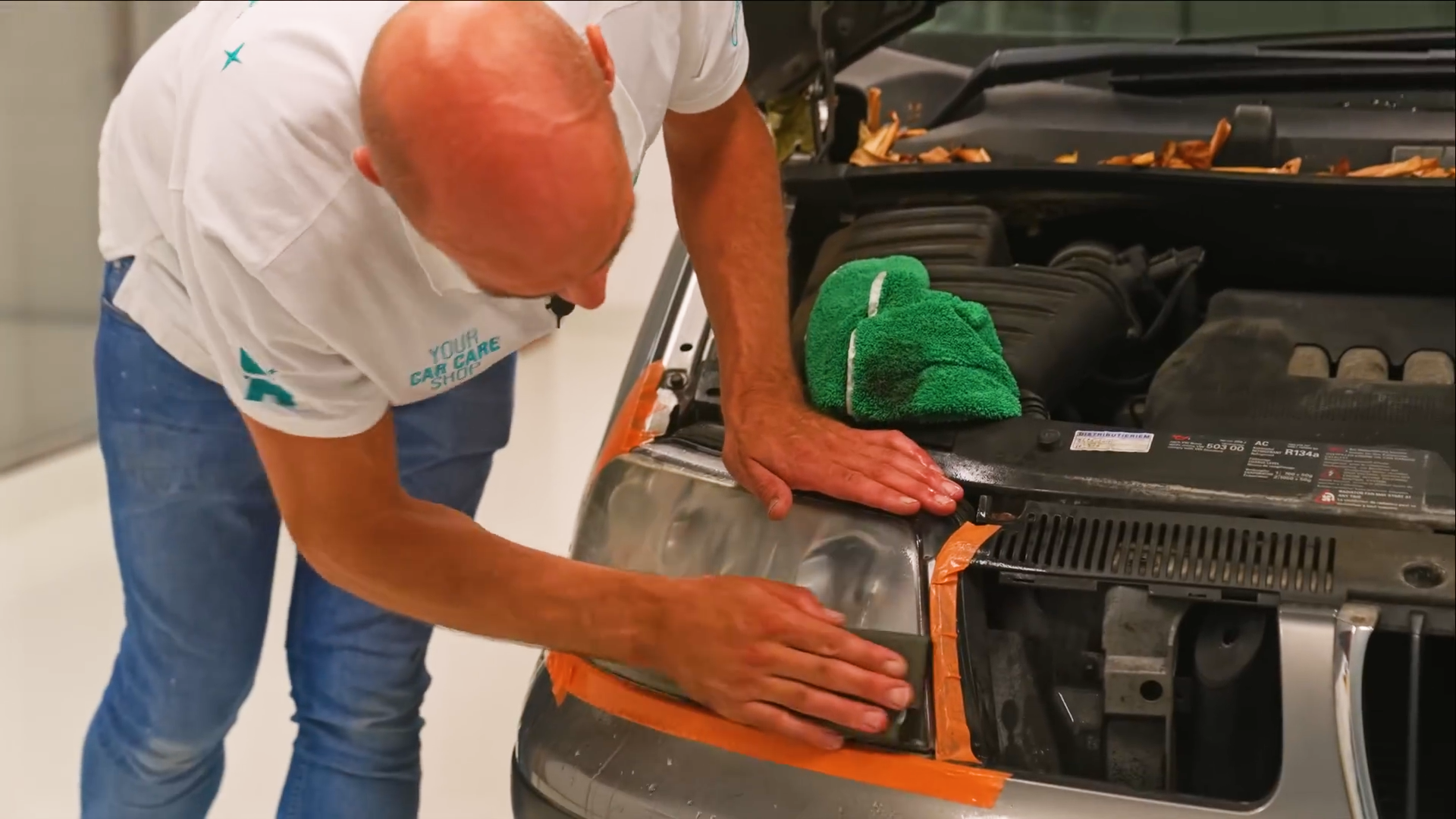

Waarom begin je met schuurpapier met korrel 1000?
De eerste schuurstap is bedoeld om de verweerde en vergeelde toplaag weg te nemen. Bij het schuren ontstaat een witachtig schuurresidu. Naarmate de aangetaste laag verdwijnt, zie je dat de koplamp steeds gelijkmatiger wordt.
Het belangrijkste is dat je niet zomaar stopt omdat de koplamp er na een paar bewegingen al iets beter uitziet. Controleer het oppervlak goed. Wanneer er nog een duidelijke rand of overgang van de oude verweerde laag zichtbaar is, moet je verder schuren totdat die overgang verdwenen is.
Bij deze koplamp was de gele verkleuring na het schuren met korrel 1000 verdwenen en was het oppervlak redelijk egaal. Daardoor kon de volgende stap worden gezet.

Waarom moet je het schuurpapier schoonhouden?
Tijdens het nat schuren komt er behoorlijk wat schuurresidu vrij. Dat vuil blijft aan het schuurpapier hangen en kan ervoor zorgen dat het minder effectief wordt.
Het schuurpapier tussendoor even schoonspoelen in een bak met water is daarom een simpele maar nuttige stap. Het losgekomen residu spoelt weg, waardoor je weer met een schoner schuurvlak verder kunt. Dat klinkt misschien als een detail, maar tijdens het schuren merk je duidelijk dat schoon schuurpapier effectiever werkt.
Detailing Tip: Spoel je schuurpapier regelmatig schoon in plaats van met een vervuild vel steeds harder te gaan werken. Schoon materiaal doet het werk voor je.

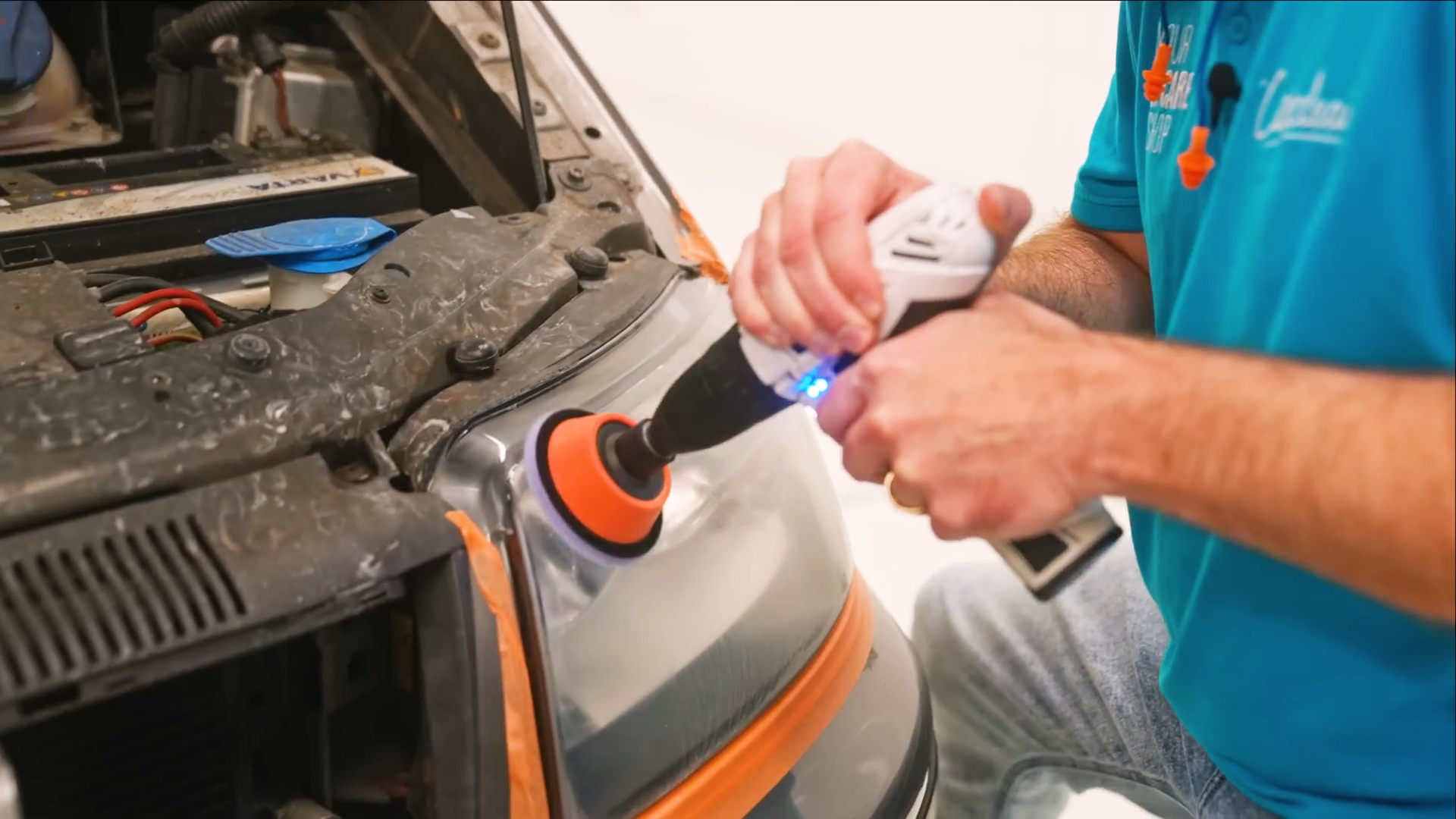

Kun je een koplamp met een accutol polijsten?
Ja, dat kan. Het is zelfs verrassend goed mogelijk om met een accutol en een geschikte adapter en polijstpad een behoorlijk resultaat te behalen.
Een Flexipads adapter M14 naar 6 mm as voor boormachine maakt het mogelijk om geschikte polijstaccessoires op een accutol te gebruiken. In de behandeling werd gekozen voor een kleine opstelling, omdat je daarmee gemakkelijk bij kleinere oppervlakken en hoekjes kunt komen.
Een Flexipads Liquid Shine Ultra Soft M14 backing plate kan daarbij als steunplaat worden gebruikt. Toch is een accutol niet helemaal hetzelfde als een dual action-polijstmachine. Een dual action machine beweegt de pad excentrisch, terwijl de accutol in deze toepassing roterend werkt.

Waar moet je bij roterend polijsten met een accutol op letten?
Het belangrijkste aandachtspunt is warmte. Een roterende beweging kan meer warmte genereren. Daarom moet je niet direct op maximale snelheid beginnen en vervolgens langdurig op dezelfde plek blijven werken.
Start rustig en controleer het oppervlak regelmatig met je hand. Het oppervlak mag lauw of hooguit licht warm worden. Wordt het duidelijk warmer, dan is het tijd om even rustiger aan te doen. Daarnaast is er een tweede aandachtspunt: polijstmiddel kan bij een roterende pad gemakkelijk alle kanten op vliegen. Zet de pad daarom eerst goed op het oppervlak en begin rustig. Zo blijft het polijstmiddel beter waar het hoort en voorkom je een onnodige schoonmaakklus.
Detailing Tip: Begin met een lage snelheid. Je kunt altijd sneller gaan, maar rondvliegend polijstmiddel van je motorkap, spatborden en ruiten verwijderen is een stuk minder leuk.

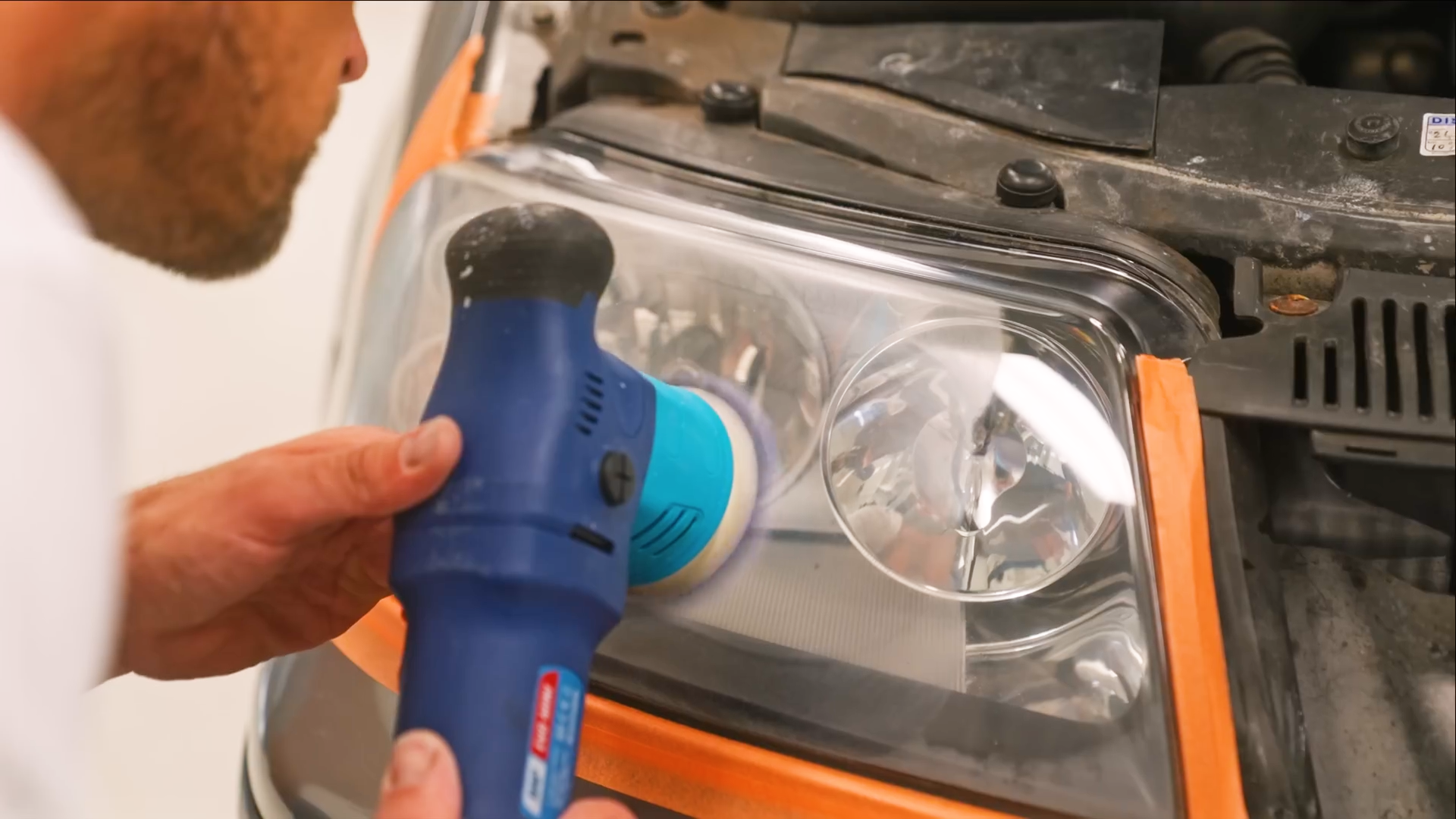

Welke polijstmiddelen kun je voor koplampen gebruiken?
Voor het polijsten zijn onder andere Monello Raffini Veloce Premium Compound en Monello Raffini Mezzo Polish beschikbaar.
Bij de eerste polijststap werd een wollen polijstpad gebruikt. De Monello Ultra Thin Foamed Wool 3.25 inch Cutting Pad is hiervoor geschikt. Daarna werd overgestapt naar een foam pad.
De Monello Raffini 3.5 inch Foam Light Cutting Pad werd gebruikt voor de verdere verfijning.
De combinatie van een grove polijststap en een fijnere stap zorgt ervoor dat je niet alleen de doffe uitstraling vermindert, maar het oppervlak ook steeds verder verfijnt.

Waarom geeft een foam pad meer warmte op kunststof?
Een foam pad heeft op kunststof meer frictie dan een wollen pad. Daardoor kan de temperatuur van het oppervlak sneller oplopen.
Dat maakt het opnieuw belangrijk om regelmatig te controleren hoe warm de koplamp wordt. Zeker wanneer je met een roterende accutol werkt, wil je voorkomen dat je te lang op één plek blijft werken.
Een goede polijstbeweging draait daarom niet om zo veel mogelijk druk en snelheid. Rustig en gecontroleerd werken geeft je veel meer controle over het resultaat.
Geeft een dual action machine een beter resultaat dan een accutol?
In deze behandeling was het resultaat met de dual action machine uiteindelijk iets helderder dan het resultaat met de accutol.
Dat betekent niet dat een accutol onbruikbaar is. Integendeel: het resultaat was volgens de behandelaars opvallend goed voor zo'n eenvoudige opstelling. Voor iemand die geen professionele polijstmachine bezit, kan een accutol dus een interessante manier zijn om zelf aan de slag te gaan.
De accutol heeft bovendien een praktisch voordeel. Omdat de beweging roterend is, kun je de kleinere pad gemakkelijker iets kantelen en daarmee bij kleine hoekjes komen. Een dual action machine heeft een excentrische uitslag, waardoor je daar minder gemakkelijk mee kunt manoeuvreren.
Voor het beste eindresultaat blijft een dual action machine in deze vergelijking echter de winnaar.

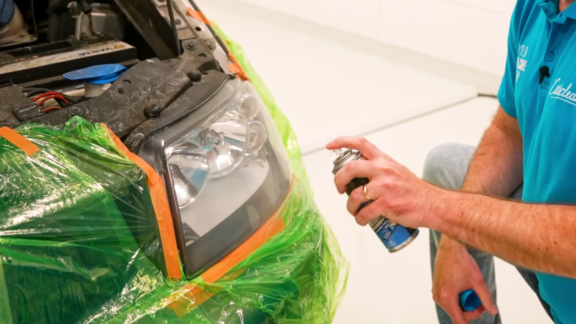

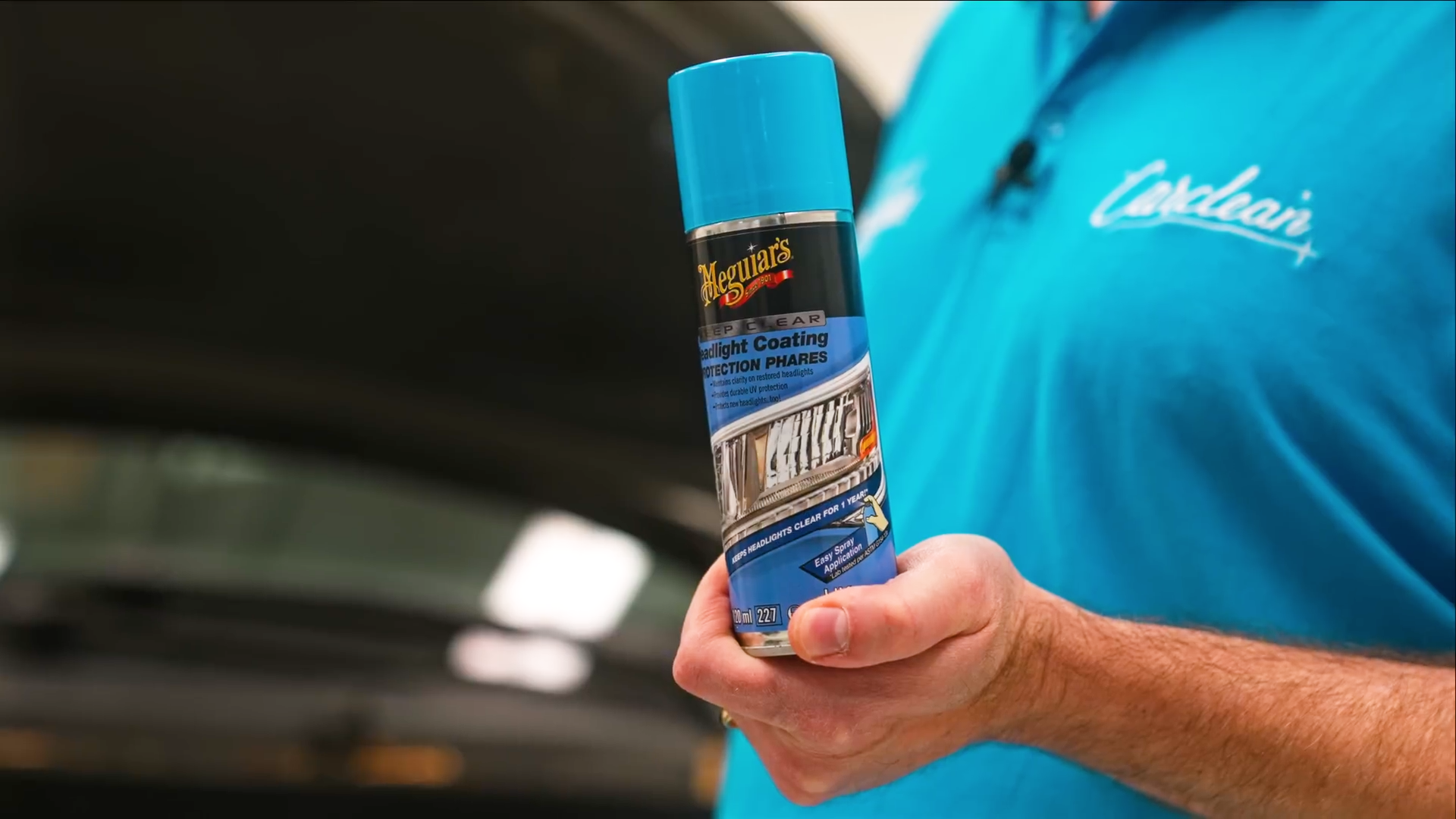

Waarom moet je een gepolijste koplamp opnieuw beschermen?
Na het schuren en polijsten ziet de koplamp er weer helder uit. Daarmee ben je alleen nog niet helemaal klaar. De behandeling heeft immers de verweerde oppervlaktelaag verwijderd.
Daarom is het belangrijk om daarna opnieuw een beschermende laag aan te brengen. In dit geval werd gekozen voor Meguiar's Headlight Coating. Meguiar's Keep Clear Headlight Coating De coating wordt aangebracht als een aerosol.
Dat lijkt een beetje op haarlak, maar het is uiteraard niet de bedoeling om de koplamp daadwerkelijk met haarlak te behandelen. Die grap kwam tijdens de klus uiteraard wel voorbij.

Hoe breng je Meguiar's Headlight Coating aan?
Voor het beste resultaat worden twee lagen aangebracht. De eerste laag moet een medium coat zijn. Breng dus niet zo weinig product aan dat het niet mooi kan uitvloeien, maar overdrijf ook niet.
Na de eerste laag moet je wachten totdat deze niet meer plakkerig aanvoelt. In de behandeling werd een droogtijd van ongeveer 3 tot 5 minuten aangehouden voordat de tweede laag werd aangebracht.
Je hoeft daarvoor natuurlijk niet met je vinger op de pas behandelde koplamp te gaan voelen. Controleer het gevoel van het materiaal bijvoorbeeld op een afgeplakt gedeelte eromheen. Daarna kan de tweede laag worden aangebracht.

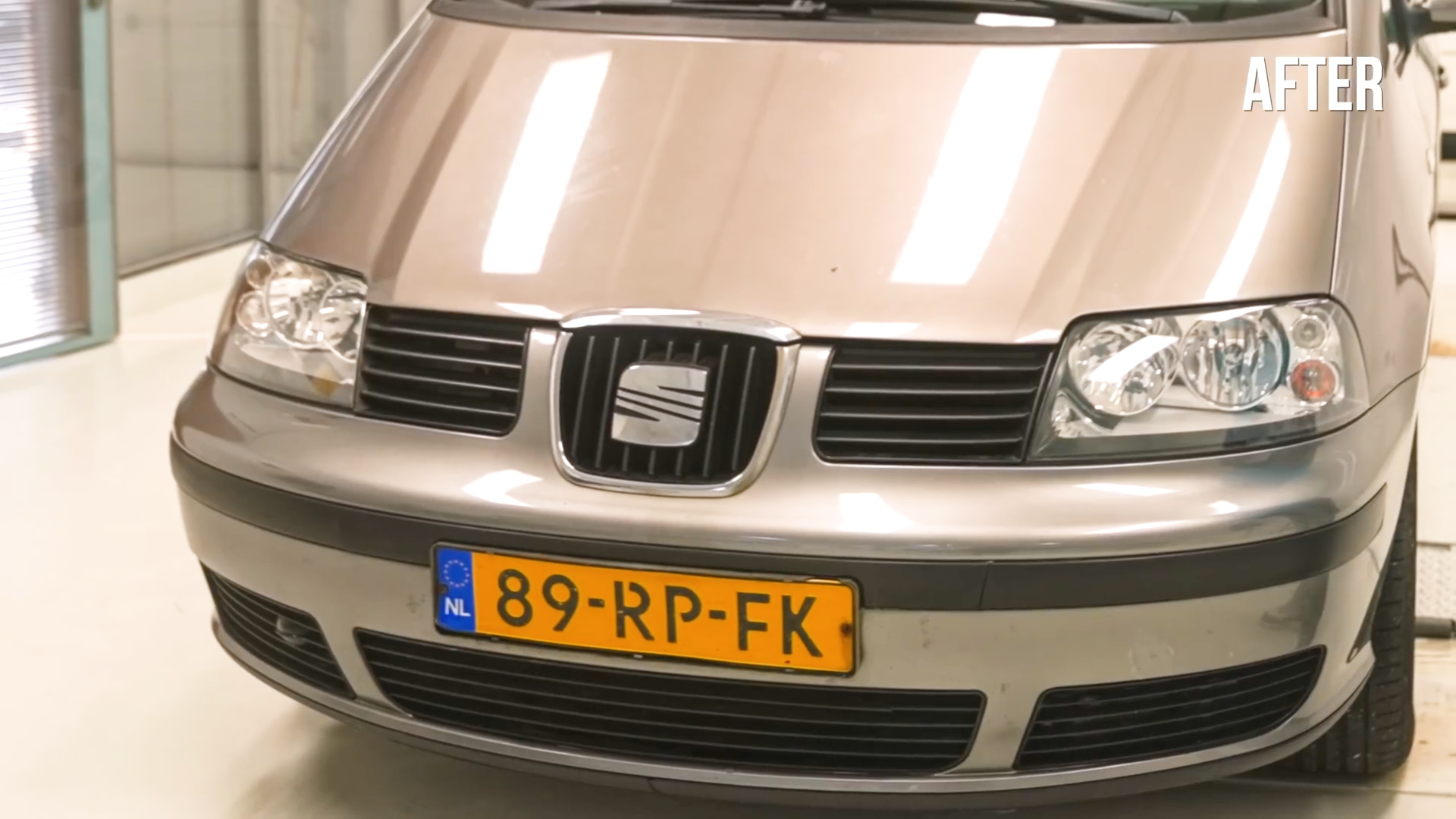

Wat is het uiteindelijke resultaat?
Na het schuren en polijsten waren de koplampen weer helder. Het verschil was volgens de eigenaar van de auto groot: de lampen zagen er weer uit als nieuw.
Ook voor de APK gaf het resultaat vertrouwen. Tijdens de behandeling werd aangegeven dat de koplampen er na het polijsten al geschikt uitzagen om door de keuring te komen. Uiteraard zegt een herstelde koplamp niet automatisch iets over de rest van de auto of over het uiteindelijke oordeel van een keurmeester.
Het opvallendste aan de klus was misschien wel dat de accutol een beter resultaat gaf dan vooraf verwacht. De dual action machine leverde uiteindelijk een iets helderder resultaat, maar de accutol kwam behoorlijk dicht in de buurt. Daarmee laat deze behandeling vooral zien dat een set doffe koplampen niet meteen het einde van het verhaal hoeft te zijn.
