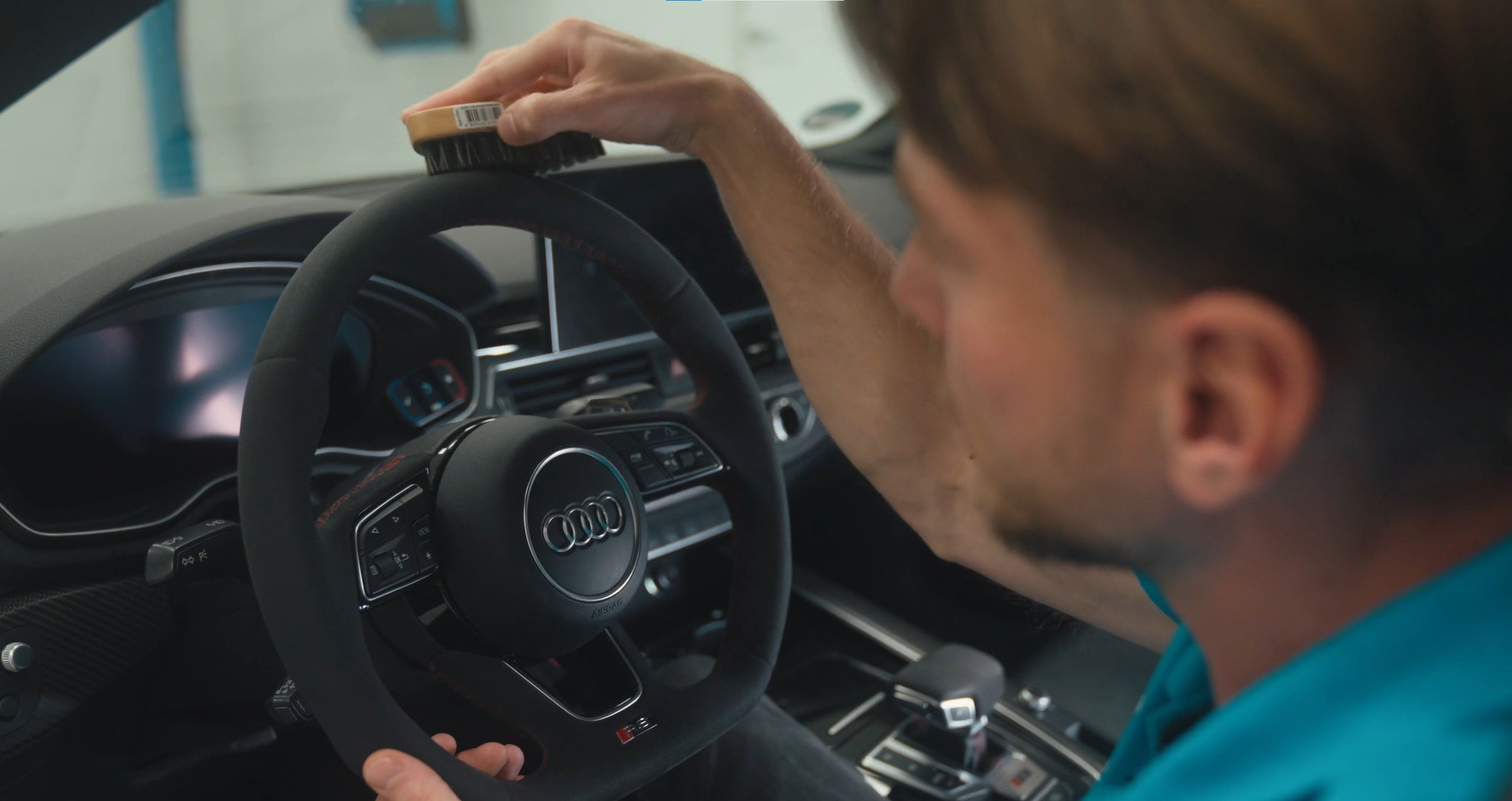

1. Droog borstelen is de basis
De eerste stap is het losmaken van vuil. Gebruik hiervoor een zachte paardenhaarborstel, bijvoorbeeld de Gyeon Q²M LeatherBrush. Deze heeft stevige maar zachte haartjes en een handige puntvorm, waarmee je goed in hoekjes komt. De borstel van Monello is ook een prima alternatief, maar de Gyeon is net iets krachtiger.
Borstelen doe je met beleid: geen druk zetten, laat de haartjes het werk doen. Dus niet hard boenen! Maak korte borstelbewegingen één kant op (veeg dus niet op één stuk heen én terug), om de vezels van het Alcantara weer omhoog te laten komen. Werk van de ene kant naar de andere om een egaal resultaat te krijgen. Als er veel stof loskomt, is het handig om tegelijk te stofzuigen.

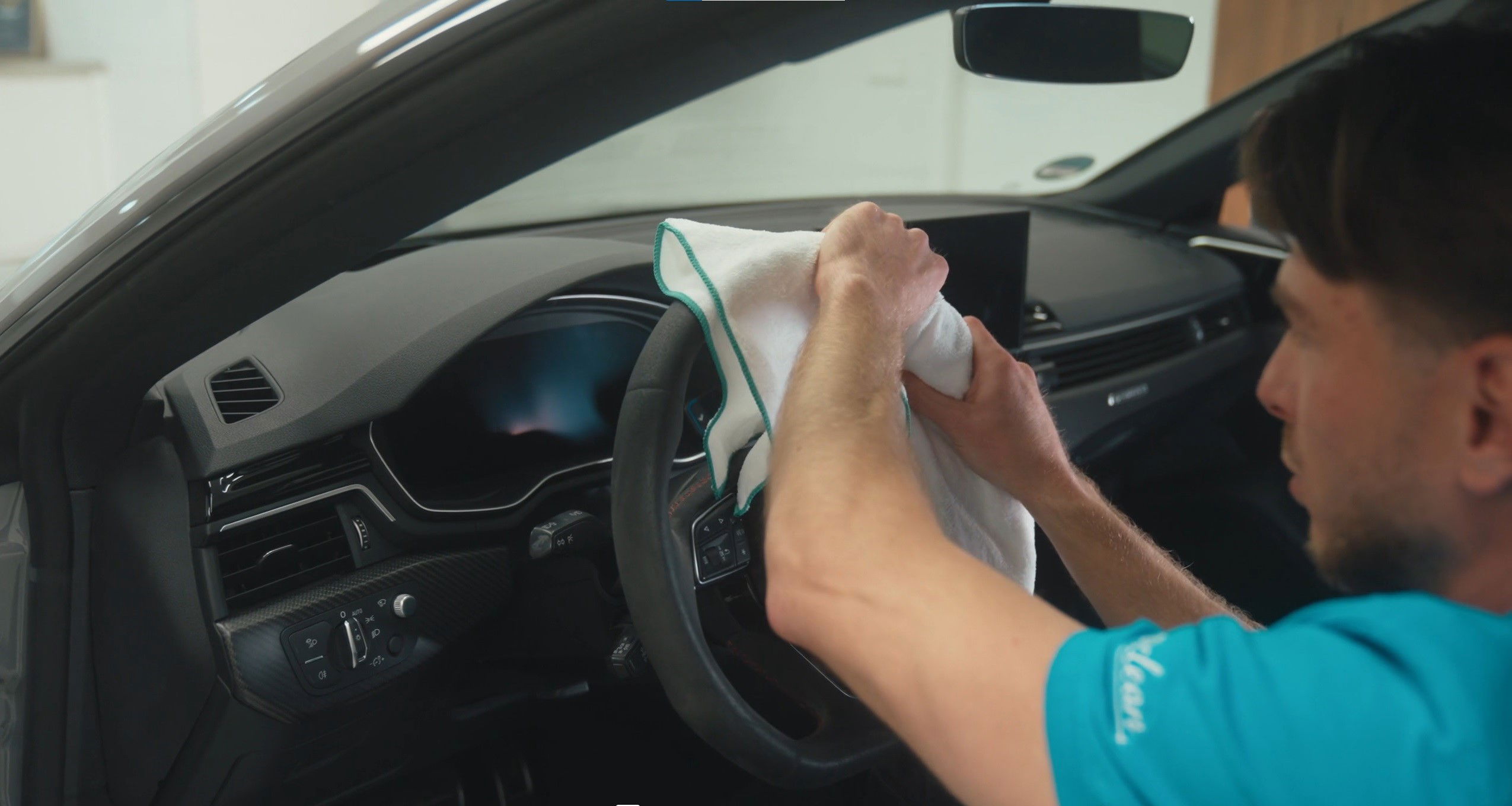

Voel en zie je al verschil na het borstelen? Mooi, dan ga je nu aan de slag met een microvezeldoek, bij voorkeur een witte, zoals de Monello Per Tutti All Purpose Towel. Gebruik alleen warm water — geen schoonmaakmiddel! Warm water helpt om vet te verwijderen zonder de vezels te beschadigen.
Maak de doek licht vochtig, dus wring hem heel goed uit, en dep het Alcantara voorzichtig. Geen schrobbewegingen zoals bij leer, gewoon deppen. Vincenth doet dit bij het behandelde stuur als volgt: hij klemt de doek met zijn handen om het stuur heen, deeltje voor deeltje.
Let op hoe het materiaal reageert. Wordt het niet donkerder? Dan is het waarschijnlijk geen echte* Alcantara.
Tip: Gebruik het liefst witte microvezeldoeken. Zo zie je direct hoeveel vuil je hebt verwijderd en of je doek nog schoon is.

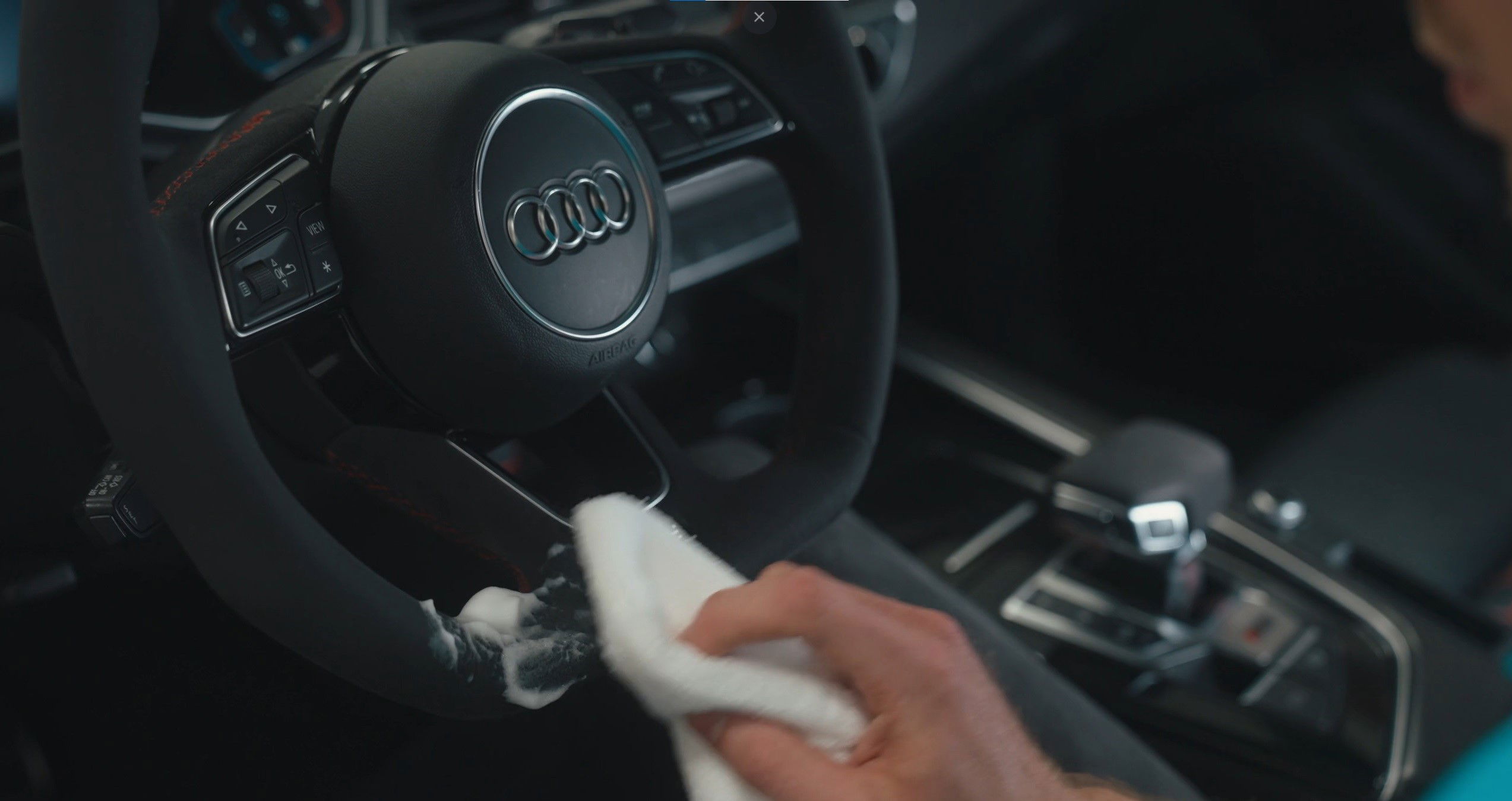

3. Nóg een stapje schoner met schuimreiniger
Is het Alcantara na borstelen en warm water nog steeds niet helemaal fris? Dan kun je overstappen op een speciale Alcantara-reiniger. De Nuke Guys Alcantara Cleaner is ideaal: deze zit in een handige foamdispenser, zodat je het oppervlak niet te nat maakt.
Breng het schuim aan op een microvezeldoek (niet direct op het te behandelen oppervlak), laat het kort intrekken en borstel daarna zachtjes met de paardenhaarborstel.
Het product zorgt ervoor dat vervuiling loskomt uit de vezels, waardoor de originele structuur en matte look weer terugkomt. Neem het weer af door de witte microvezeldoek op of om het oppervlak te deppen en neem tussendoor ook je borsteltje steeds af met de microvezeldoek. Blijft de witte doek schoon? Dan komt er geen vuil meer van het Alcantara-oppervlak en is het (als je het goed gedaan hebt) schoon!
