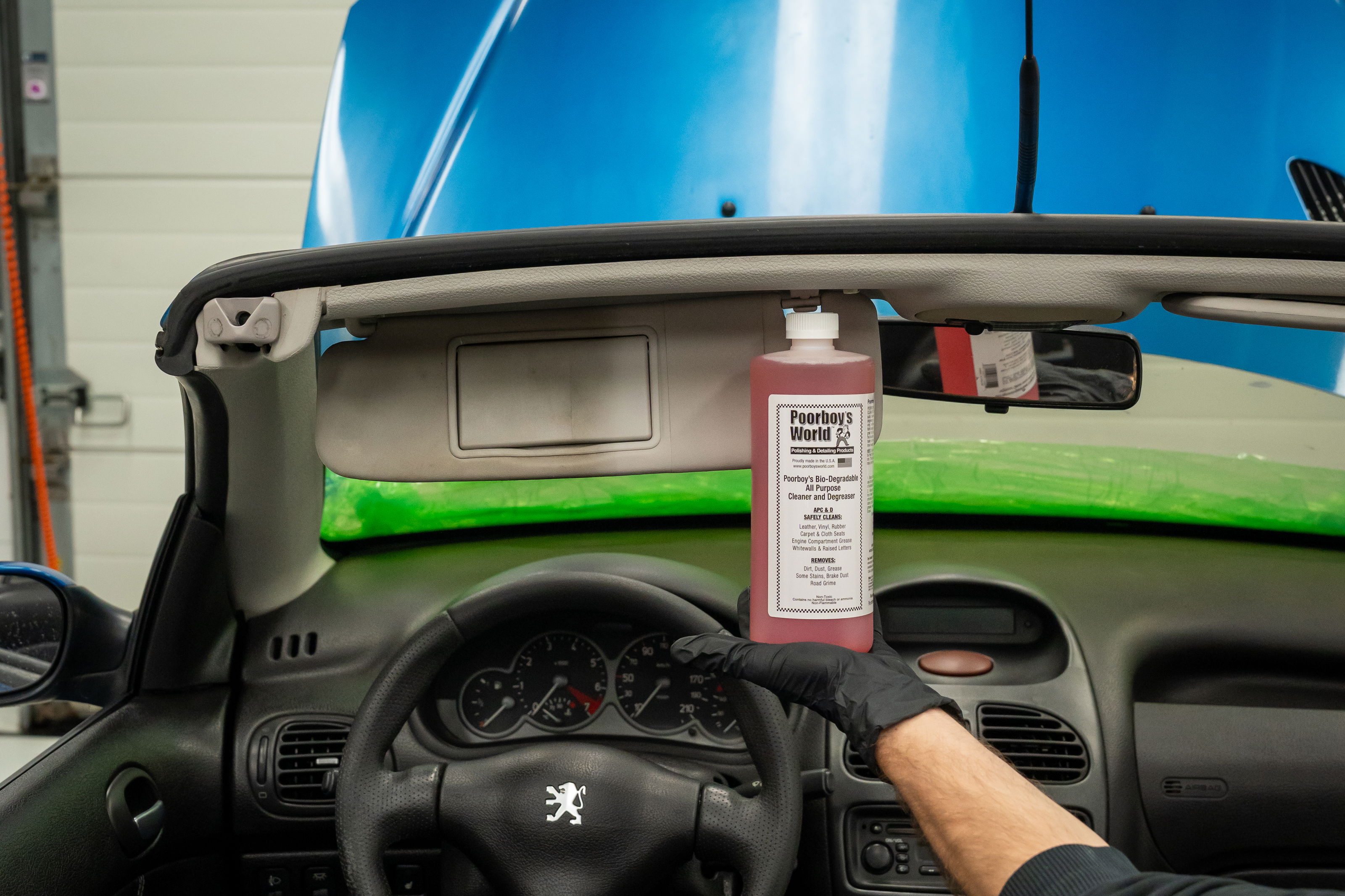

Voor een grondige schoonmaak is een standaard cabriodak-reinigingskit vaak niet voldoende, zeker niet als er veel groene aanslag op zit. In zo’n geval kun je beter kiezen voor een sterkere reiniger, zoals een All Purpose Cleaner (APC).
Het voordeel van een APC is dat je de mengverhouding kunt aanpassen aan de mate van vervuiling. Zo adviseert Poorboy’s World bij lichte vervuiling een mix van één deel APC en twintig delen water (1:20) en bij zwaardere vervuiling een mix van 1:10 of 1:7.
Een bijkomend voordeel is dat een APC overal voor te gebruiken is, dus ook voor je wielkasten of stoelen. Een alleskunner dus!

Hoewel je op internet vaak leest dat groene zeep een veilige, milieuvriendelijke optie is voor het reinigen van je cabriodak, is het gebruik hiervan af te raden. Groene zeep laat namelijk residu achter, wat ervoor zorgt dat je je dak niet meer goed kunt impregneren. Dit residu kan zich ophopen en zorgt ervoor dat het dak vuil en water minder goed afstoot.
Kortom, het gebruik van groene zeep werkt op de lange termijn tegen je. Daarbij komt dat groene zeep heel moeilijk te doseren is. Doseer je te weinig, dan wordt het niet goed schoon en doseer je teveel, dan krijg je het nooit meer van je kap af. Het mag duidelijk zijn: het gebruik van groene zeep op je kap raden wij niet aan!
