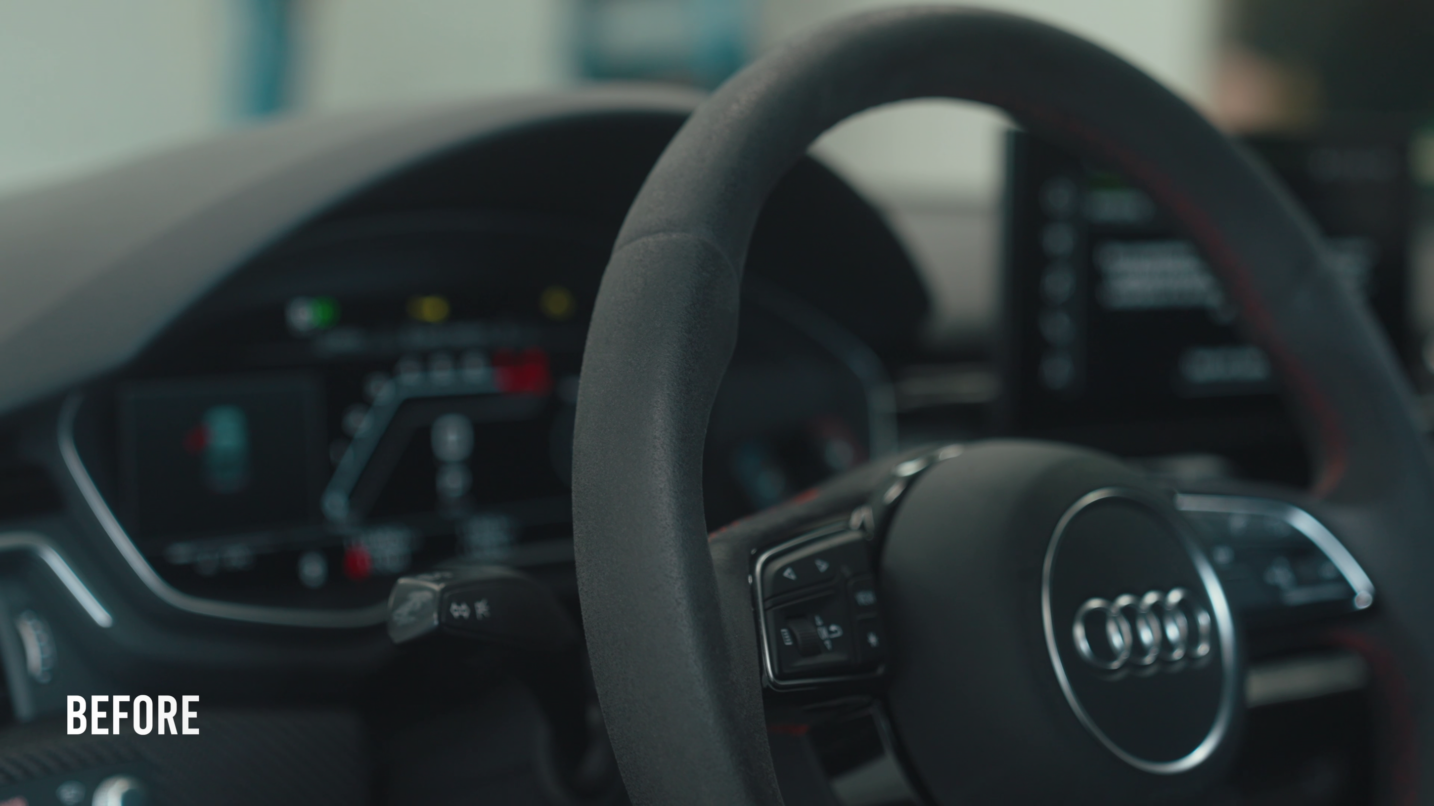

Wat veel mensen niet weten: die glimmende, plakkerige plekken op een stuur zijn meestal geen slijtage, maar simpelweg vervuiling. De vezels zijn platgedrukt en verzadigd met vet en vuil, waardoor het meer op leer lijkt dan op stof. En precies dat ga je herstellen.

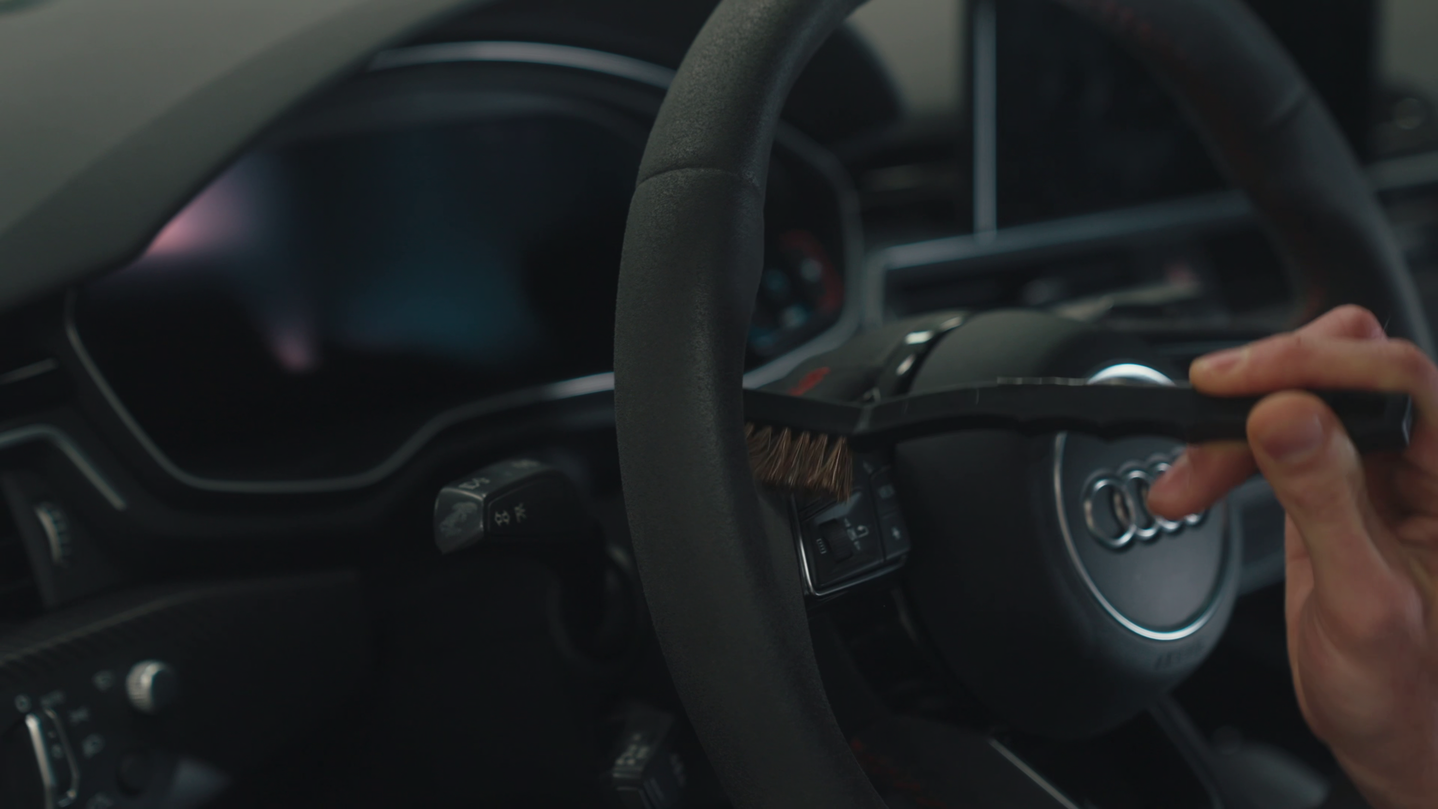

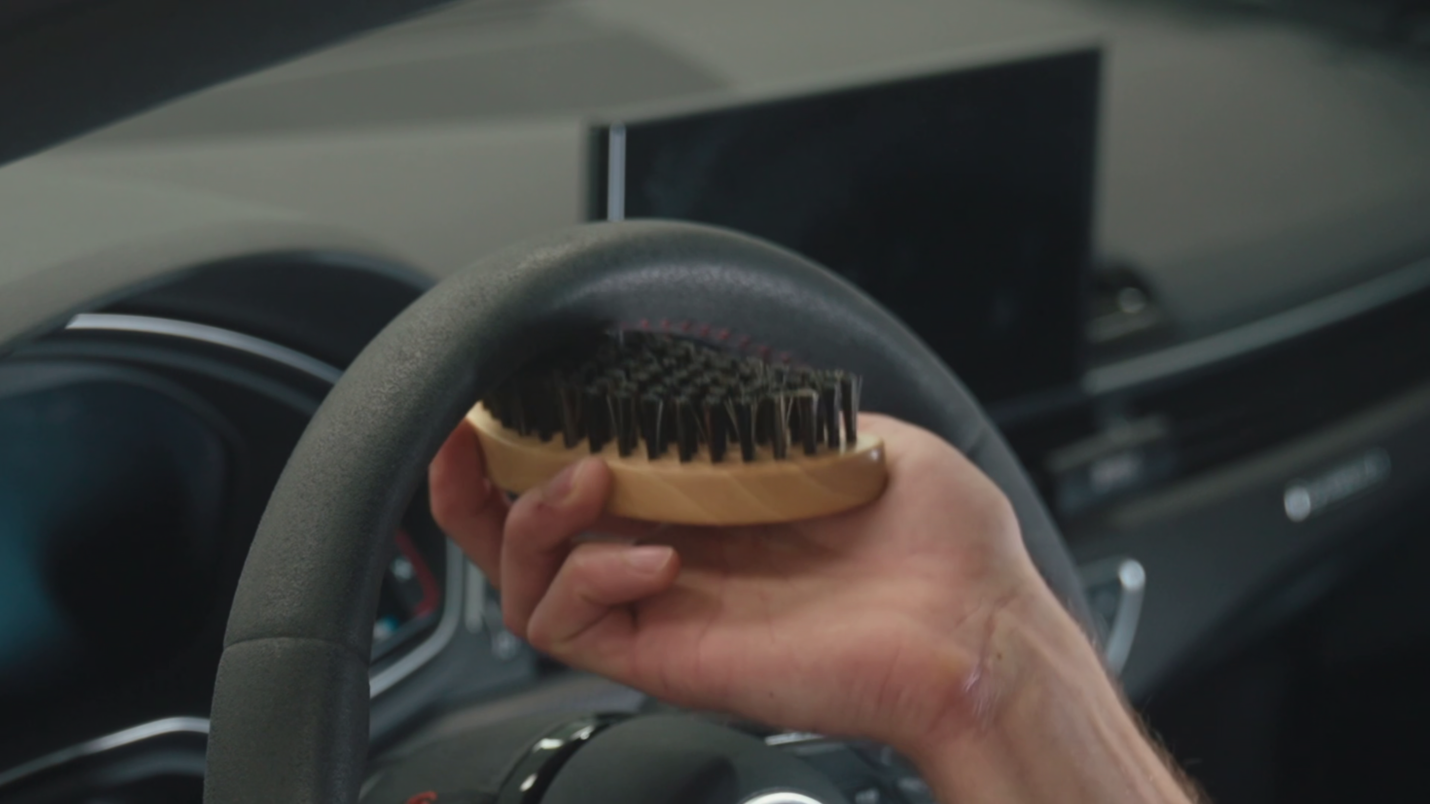

Je begint altijd droog. Met een goede borstel, zoals de GYEON paardenhaarborstel. Deze borstel heeft relatief korte, stevige haren waardoor je effectief vuil losmaakt zonder het materiaal te beschadigen.
Een alternatief is de Monello borstel. Door rustig te borstelen, maak je de vezels los en komt het vuil naar boven. Je hoeft niet hard te drukken – de haartjes doen het werk. Eventueel kun je een stofzuiger gebruiken om het losgekomen vuil direct af te voeren. Voor kleine hoekjes gebruik je een detailborstel.
Waarom dit werkt: Vuil “plakt” de vezels aan elkaar. Door te borstelen herstel je de structuur, waardoor het Alcantara weer luchtig wordt.
Detailing Tip: Borstel altijd in meerdere richtingen. Zo voorkom je dat vuil zich alleen verplaatst in plaats van verwijderd wordt.

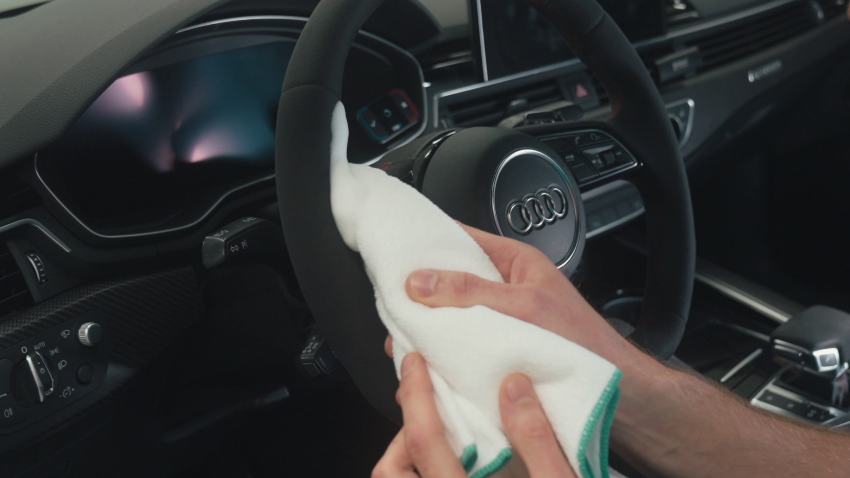

Vaak is droog borstelen al een groot verschil. Is het nog niet voldoende? Dan pak je een licht vochtige microvezeldoek, zoals de Monello Per Tutti. Hierop kun je goed zien, of er vuil van het behandelde oppervlak komt.
Gebruik warm water (geen kokend water), omdat dit beter ontvet dan koud water. Dep het oppervlak voorzichtig – ga niet wrijven zoals bij leer.
Belangrijk:
  • Niet schrobben;
  • Niet te nat maken;
  • Gewoon licht bevochtigen en daarna weer borstelen.
Een interessante check: wordt het materiaal donkerder als het nat wordt? Dan heb je waarschijnlijk echte Alcantara. Gebeurt dat niet, dan is het imitatie en moet je extra voorzichtig zijn met reinigers.
Hoe weet je of het voldoende schoon is? Met een schone, witte doek, zie je of er nog vuil van het oppervlak af komt!
Detailing Tip: Werk altijd deppend in plaats van vegend. Zo voorkom je dat je de vezels beschadigt of los trekt.

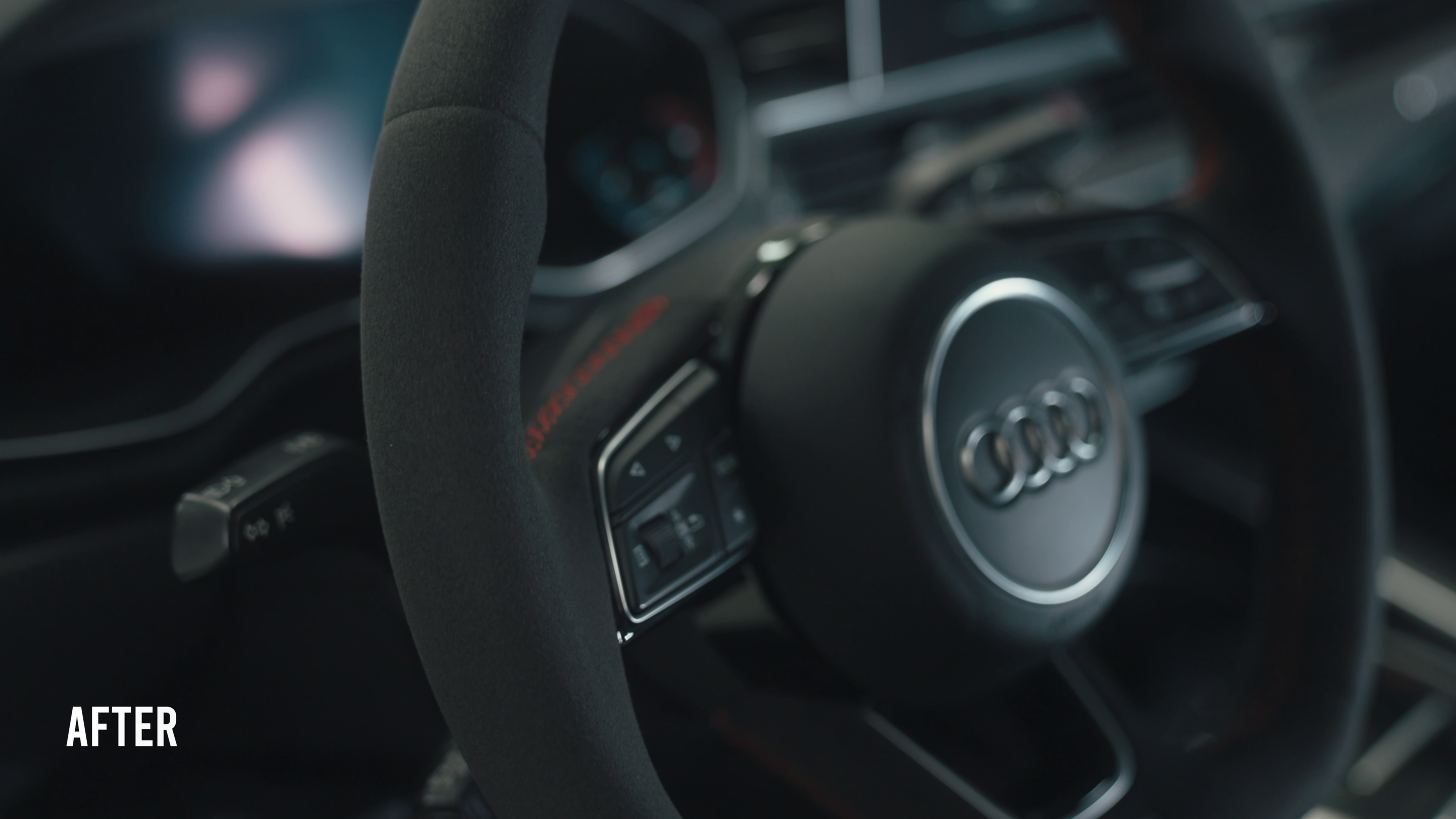

Na het reinigen zie je het verschil meteen:
  • geen glimmende plekken meer;
  • vezels staan weer rechtop (zie foto hieronder);
  • het oppervlak oogt mat en “fluffy”;
  • de grip is terug.
