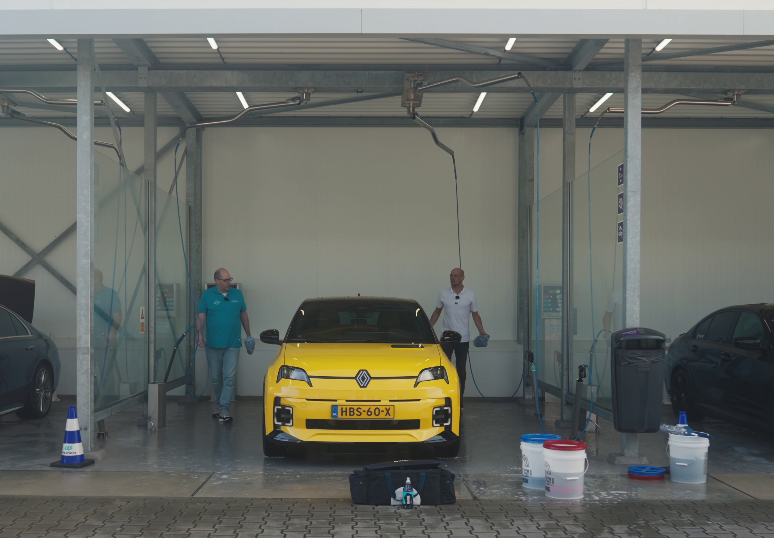

De locatie: Washers in Den Hoorn
Waarom kozen we voor Washers? Voor wie er nog nooit is geweest: Washers is geen doorsnee wasbox. Deze wasboxen zijn breder, dieper én hoger dan gemiddeld, en bieden het gebruik van osmosewater aan. In osmosewater zitten geen kalk en mineralen, waardoor het vlekvrij opdroogt. Je hebt daardoor ook minder shampoo nodig.
De wasbox werkt zonder timer, dus geen opgejaagd gevoel of constant muntjes bijgooien. Hier kun je echt de tijd nemen om je auto zorgvuldig en krasvrij schoon te maken. Mocht je iets vergeten zijn mee te nemen, dan is er ook nog een automaat voor poetsdoeken, handschoenen, etc. Binnen hebben ze zelfs nóg betere spullen. En eerlijk: ze zijn zó ruim dat je er bijna in zou kunnen picknicken. Wat wij dan ook letterlijk zowat doen!

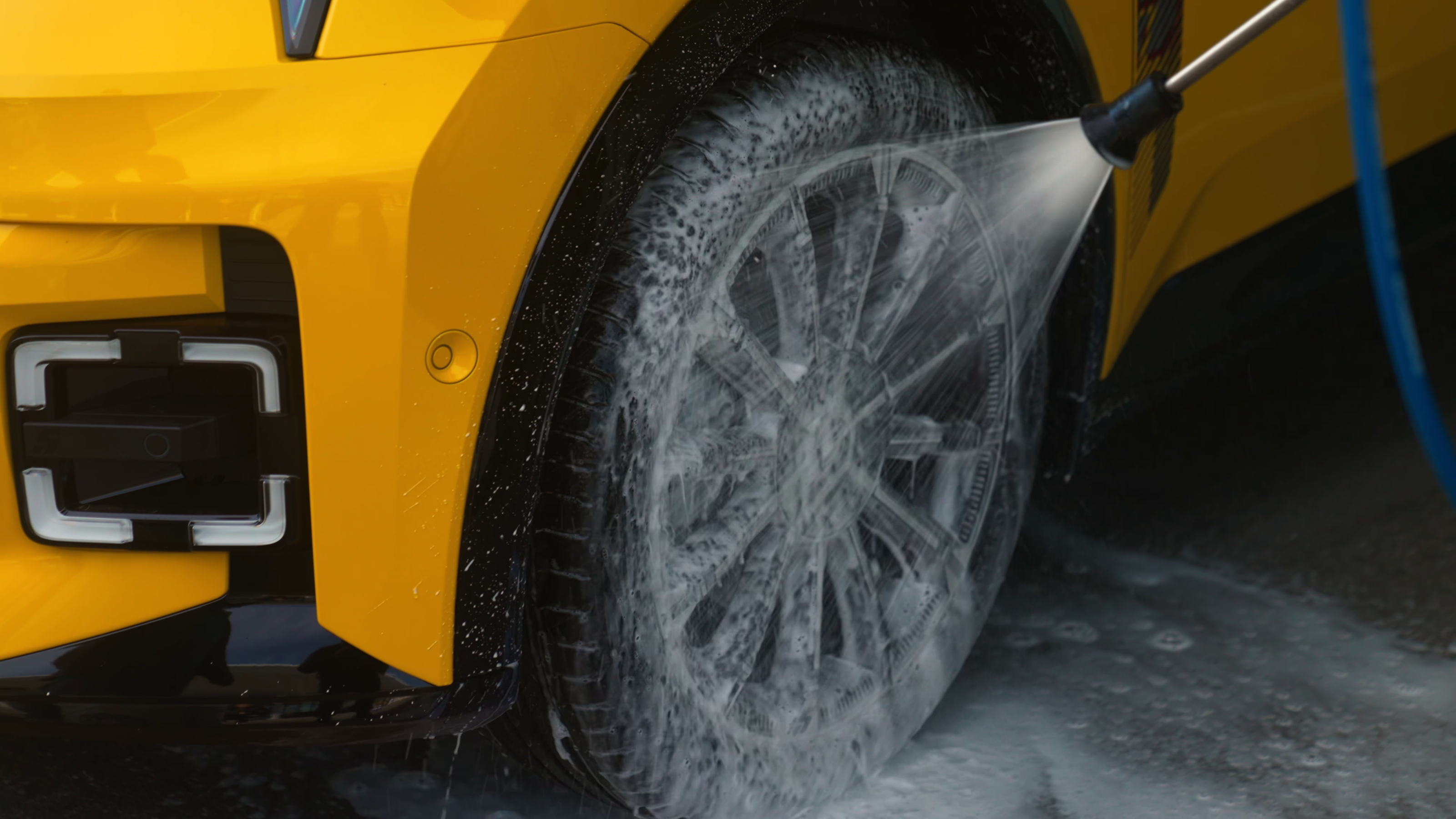

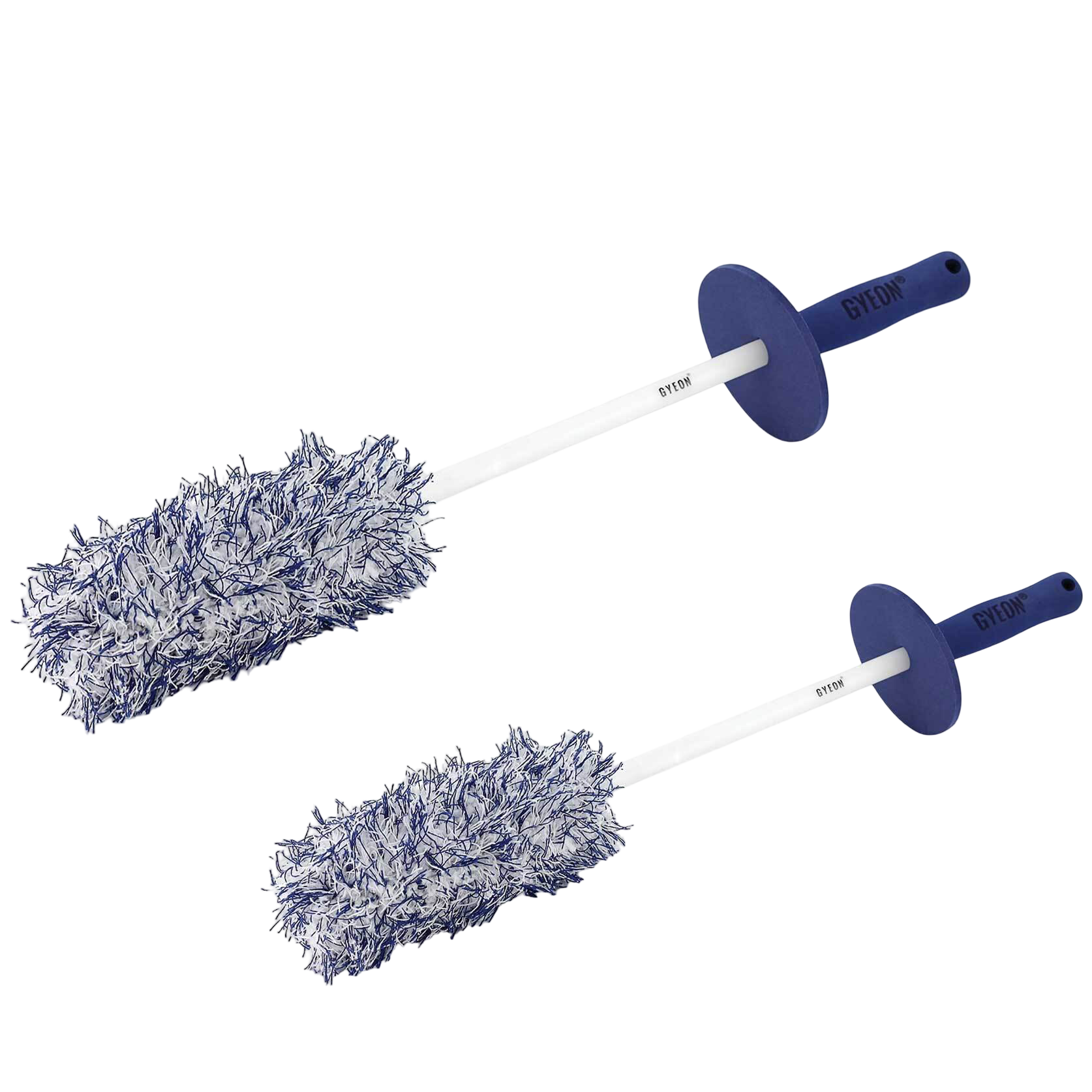

Stap 1 – Velgen wassen als een pro
Begin altijd bij de velgen, en doe dat zonder ze eerst nat te maken. Door eerst te foamen met actief schuim en daarna met een schoon water programma met osmosewater af te spuiten, haal je 95% van het vuil al weg. Vervolgens gebruik je een scheutje shampoo GYEON Q²M Bathe in een emmer osmosewater om de velgen verder te wassen. Daarna spuit je de auto nog een keer onder hoge druk af en kun je door naar de volgende stap.

Q²M Wheelbrush
  • Hoog kwalitatieve microvezelborstel voor de velgen
  • Van dezelfde stof als de Smoothie en WashPad
  • Resistent tegen chemicaliën

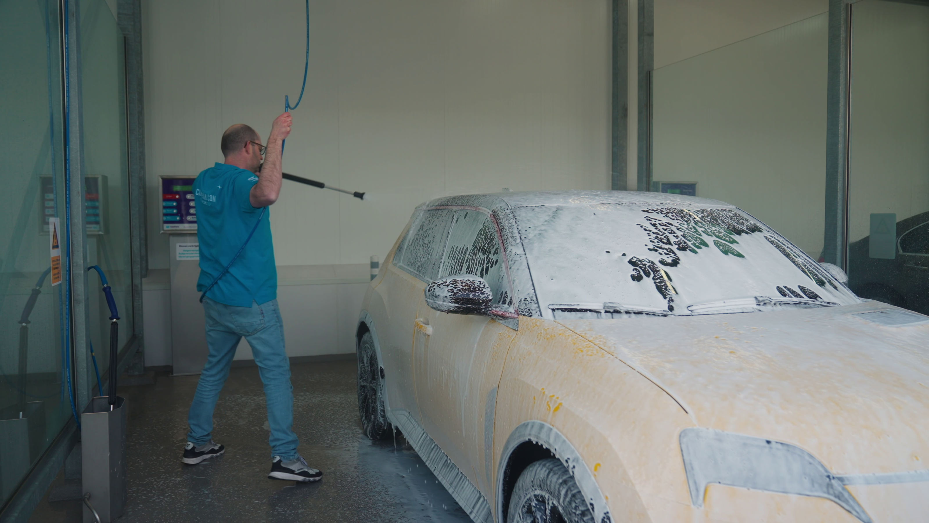

Stap 2 – Droog foamen
Gebruik een schuimfunctie in de wasbox om droog in te foamen. Dat wil zeggen: schuim aanbrengen op een droge auto. Werk altijd van onder naar boven. Dit schuim laat je 5 minuten inwerken zodat het vuil losweekt. Bij een goede coating zie je het schuim ook sneller eraflopen.
Daarna spuit je hem af en kun je verder met de echte wasbeurt. Dat kan in de wasbox op twee manieren. Sowieso onder hoge druk, maar je kunt kiezen uit hoge druk mét shampoo en hoge druk zónder shampoo. Het is prima en veilig om wél shampoo te gebruiken, maar bij een gecoate auto vinden wij het een beetje overkill. Wij kiezen dus voor zonder.
Detailingtip: Vergeet niet om de hogedrukslang vast te houden terwijl je hem om de auto heen leidt — dit voorkomt krassen!

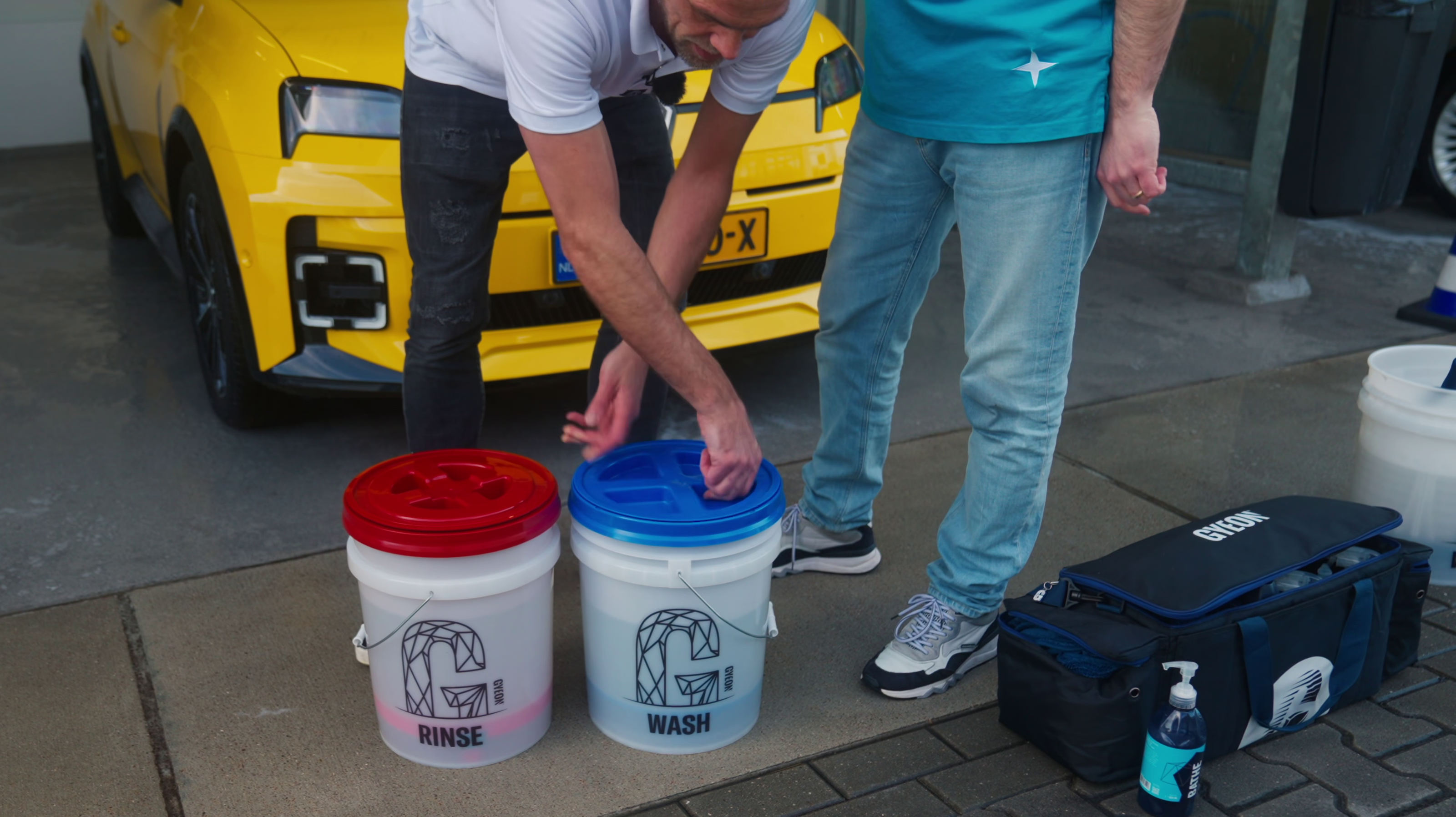

Vervolgens pak je je twee emmers erbij en gebruik je een zachte washandschoen. Gebruik bij voorkeur transparante emmers zoals de semi-transparante versie van Grit Guard, zodat je vervuiling goed kunt zien.
Niet gaan boenen of druk zetten, gewoon rustig eroverheen wrijven. Spuit onder hoge druk af om de shampooresten goed weg te krijgen. Daarna kun je nog een keer onder lage druk afspuiten met osmosewater. Het voordeel hiervan is, dat er dan minder water op het oppervlak blijft liggen, zodat drogen daarna makkelijker is.
Detailing Tip: Neem zelf emmers met warm water mee van thuis (het water in de wasbox is koud), maar vergeet dan de Grit Guard Gamma Seals of de Monello Sigillo niet, dan zijn ze waterdicht, mochten ze omvallen als je de bocht een beetje pittig neemt.

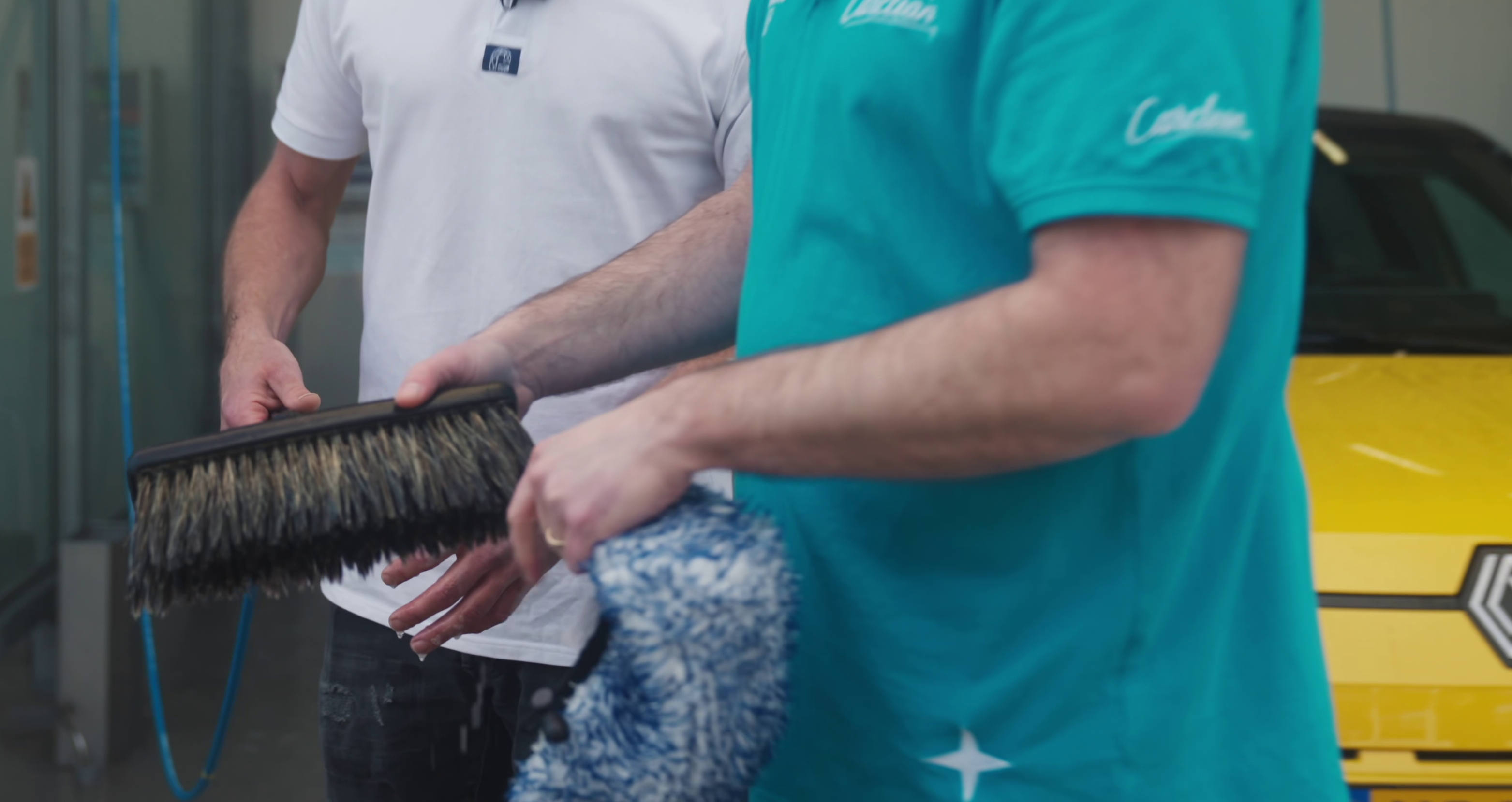

Detailing tip: – Wasborstel? Alleen met badmuts!
De wasborstel in de wasbox mag er vriendelijk uitzien, maar is zelden veilig voor je lak. Wij zijn er dus geen fan van. Wil je hem toch gebruiken? Trek hem een SB-Bob microvezelhoes aan — een soort badmuts van microvezel met aan de binnenkant een mesh netje, die voorkomt dat de haren van de wasborstel er doorheen prikken en je lak beschadigen.
Let er ook op dat je de hoes goed aantrekt en het touwtje met de kraal naar binnen doet, anders beschadig je je lak alsnog. Nogmaals, wij geven de voorkeur aan handmatig wassen met twee emmers en een washandschoen of microvezel spons.

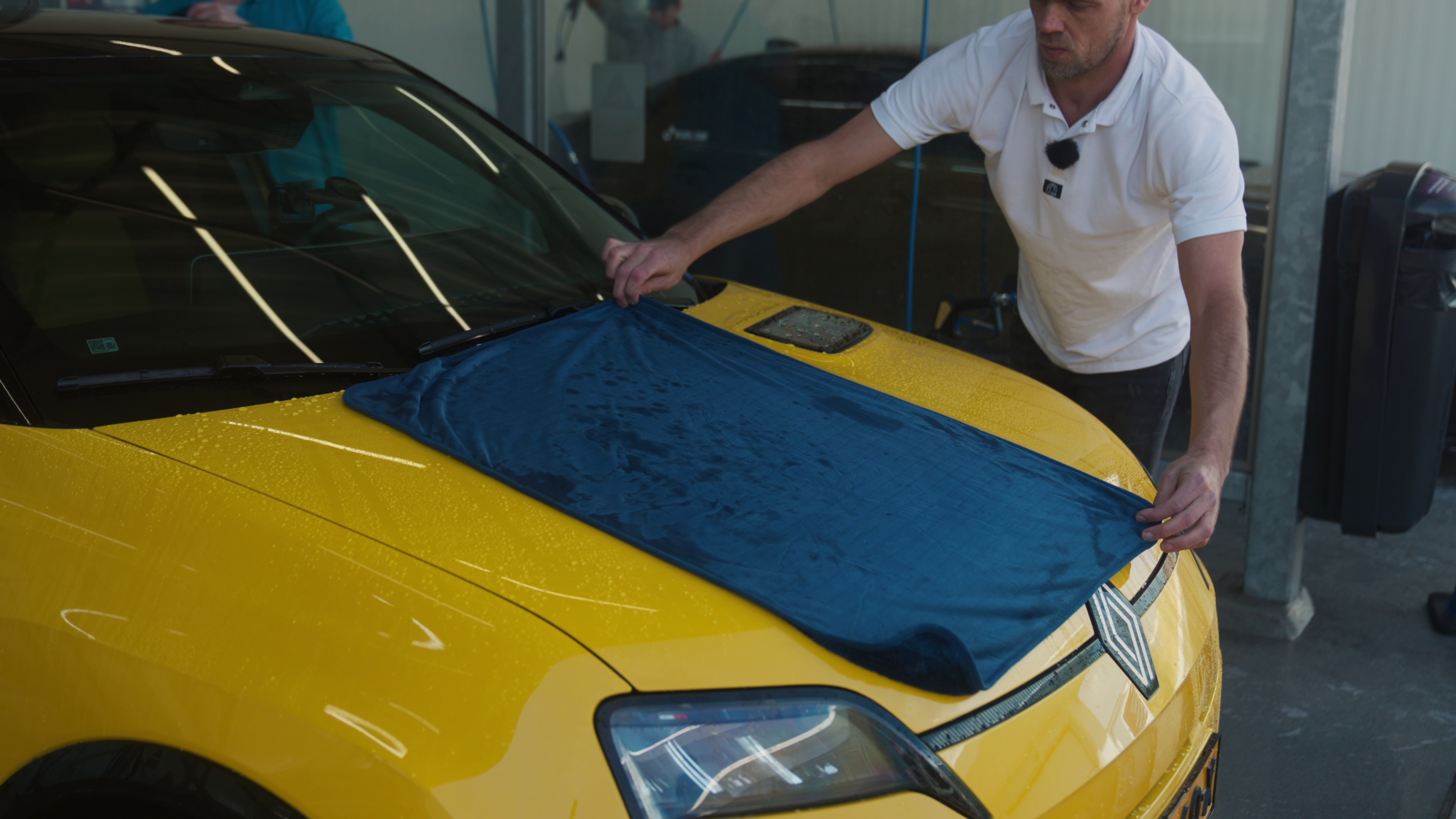

Stap 5 – Drogen met zorg
“Gewoon even droog rijden?” Dat horen we vaker, maar we raden het je niet aan. De achterkant krijg je namelijk al nooit droog gereden. En de waterdruppels fungeren dan als lens, waardoor je allemaal watervlekjes krijgt. Daarbij komt er tijdens het rijden stof en wegvervuiling op je lak en die gaan in de druppeltjes zitten. Niet doen dus!
In de wasbox heb je een extra droogdoek nodig. Juist omdat osmosewater zo fijn vernevelt en dus zorgt voor heel veel druppeltjes op je lak. Gebruik een grote droogdoek zoals de GYEON Q²M SilkDryer EVO voor het lakwerk en een kleinere doek voor je velgen.
Detailing Tip: Werk altijd van boven rondom naar beneden en draai je doek regelmatig om.
