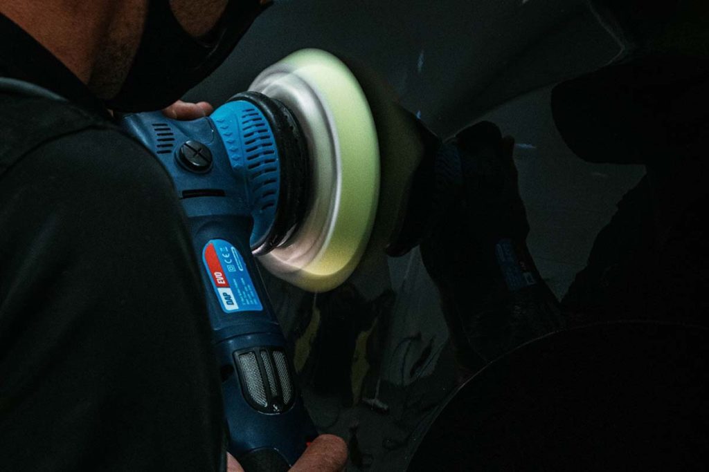

Een Dual Action-machine is een elektrisch aangedreven polijstmachine die excentrische bewegingen maakt en die vrij roteert om zijn eigen as. Al die bewegingen komen dus niet uit jouw spierkracht, maar uit het apparaat. Met machinaal polijsten bespaar je tijd en energie!

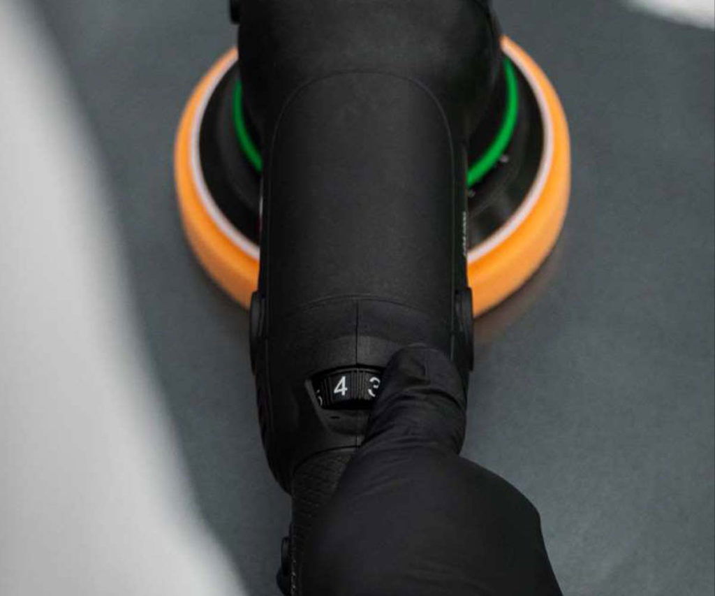

De machine heeft daarvoor zes standen:
  • Stand één of twee zou je kunnen gebruiken om polijstmiddel te verdelen;
  • Stand twee en drie kun je gebruiken om een glaze, wax of sealant aan te brengen;
  • Stap drie en vier zijn er vooral voor lichte imperfecties;
  • Standen vier en vijf gebruik je voor middelmatige imperfecties;
  • Stand vijf en zes dienen voor de zwaardere imperfecties.
Kortom: dit apparaat is zowel voor het voorbereidende werk, als voor het echte polijstwerk te gebruiken.

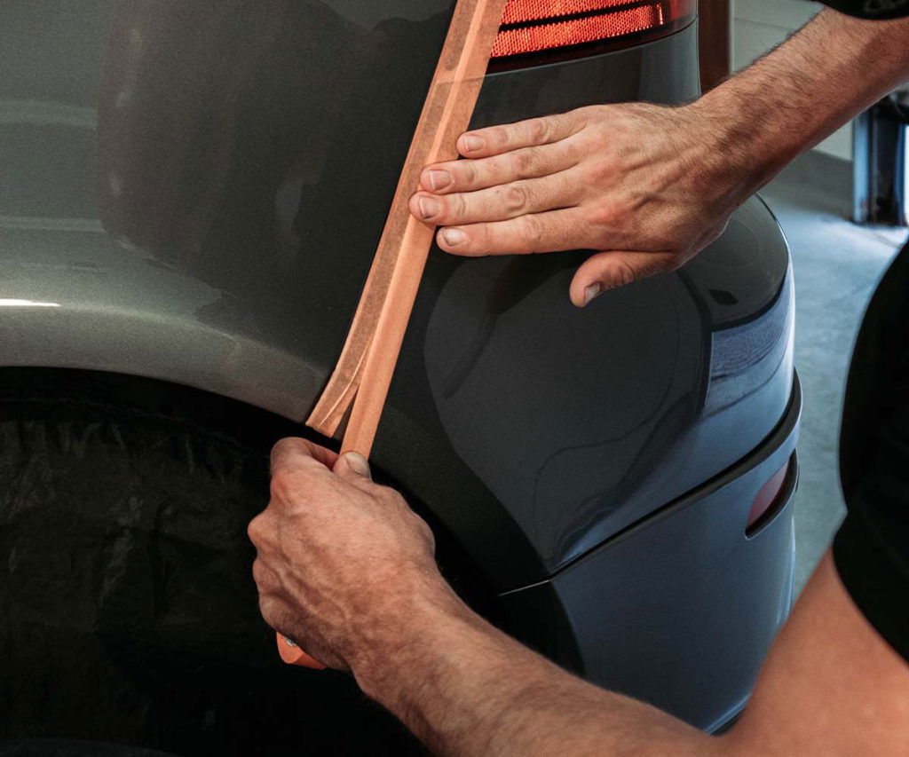

Daarnaast kan je je auto beschermen, door op delen die je (nog) niet wil polijsten ‘masking tape’ of afplaktape te plakken. Zo pak je tijdens het machinaal polijsten niet per ongeluk matte panelen mee, of je automerk-logo.

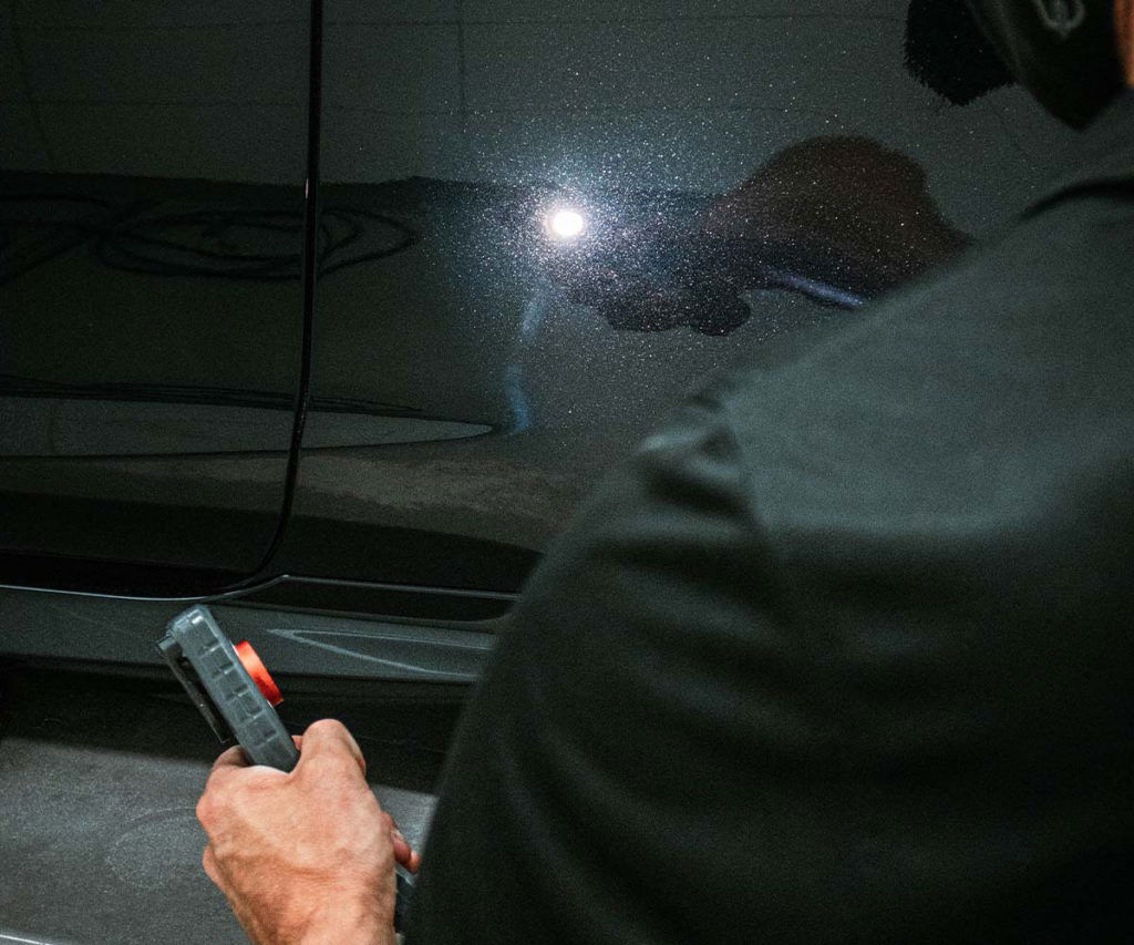

Swirls, krassen en diepe krassen
Hoe weet je nou wat voor krassen je hebt, en welke behandeling je moet inzetten? Ons antwoord daarop is simpel: door goed te kijken, met een lampje, om te beoordelen met welk soort imperfecties je te maken hebt. Waarom? Swirls zijn krasjes die je alleen onder een directe lichtbron ziet. Ze zijn het best aan te pakken en komen ook het meest voor. Krassen kan je daarentegen ook in de schaduw nog zien.
Volwassene, Mannelijk, Man, Persoon, Voertuig
Daarnaast heb je diepe krassen, die je kunt voelen als je er bijvoorbeeld met je nagel zachtjes overheen gaat. Die diepe krassen kun je trouwens wel verminderen, maar die krijg je niet altijd helemaal weg. Zeker niet als je voor het eerst begint met machinaal polijsten.

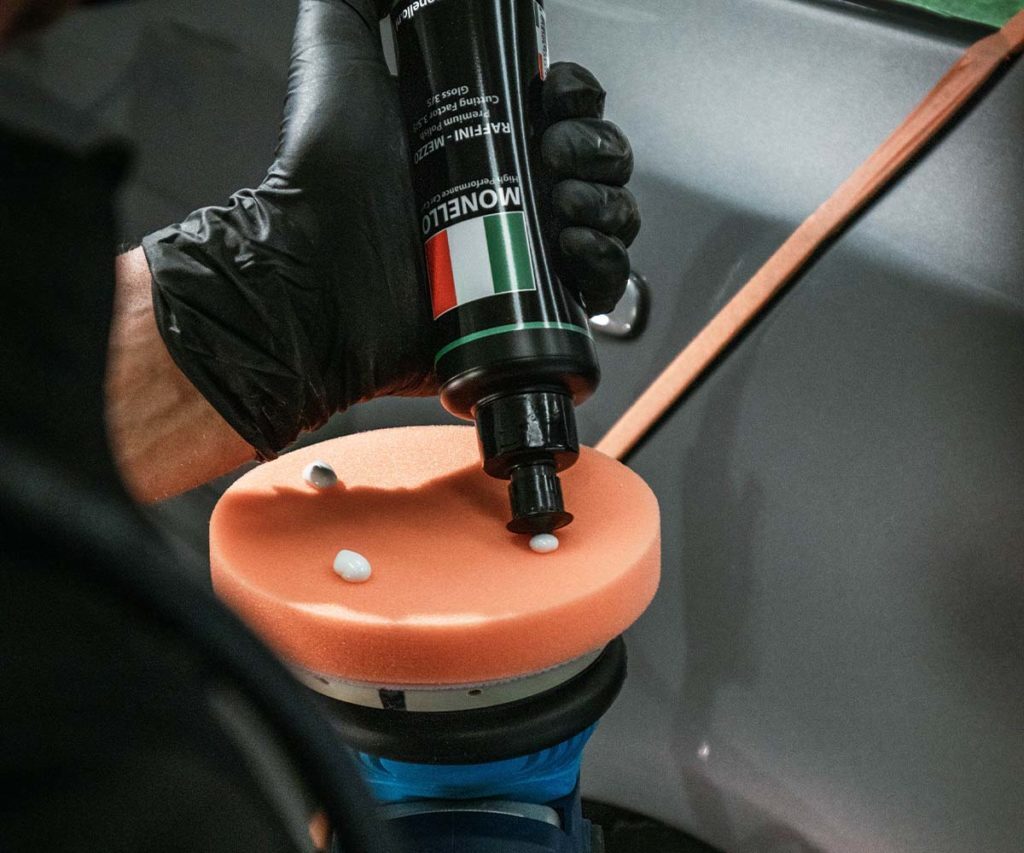

Hoe voorkom je dat je jouw auto vernachelt? Door te testen, op een klein stukje van je lak. Je moet dan eerst een keuze maken in pad en polijstmiddel.
Begin rustig, maar niet té voorzichtig. Dat hoeft niet, en zo is het geen goede test. Kies daarom voor een medium polijstpad en met een medium polijstmiddel, zoals de Raffini Mezzo Polish.
Maak eerst je polijstpad een beetje nat, zodat niet direct al je polijstmiddel erin verdwijnt en je ‘droog’ aan het polijsten bent.
Plaats die pad dan precies in het midden van het roterende deel. Alleen zo blijft je machine tijdens het draaien in balans en voorkom je trillen.

Is je polijstpad nog droog? Maak hem dan eerst een beetje vochtig met een detailerspray, om te voorkomen dat hij al het vocht uit het polijstmiddel absorbeert.
Kies een stukje auto-oppervlak van 50 bij 50 cm. Stempel een paar keer in de hoeken van die 50x50-werkruimte om alvast het middel te verdelen, spetteren te voorkomen en ervoor te zorgen dat de keramische schuurkorrrel niet al helemaal op het eerste stukje wordt afgebroken.
Trek dan - binnen de grenzen van jouw testvlak - met een redelijke snelheid rechte banen met je polijstmachine. Hanteer 50% overlap in je banen, zodat je zeker weet dat je niks mist.

Schat in hoe hevig de beschadiging is en stel je machine daarop in. Zet hem bijvoorbeeld op stand 5, wanneer je flinke krassen hebt. Om te voorkomen dat het gaat spetteren (of dat je pad scheurt of eraf vliegt), de machine pas aanzetten als hij op het oppervlak zit.
Druk hard genoeg om de machine niet te laten weglopen, maar niet zo hard dat hij stopt met draaien. En vergeet niet: ga lekker traag aan de gang en geef aan het eind nog even de beweging mee om al het polijstmiddel goed te verdelen.

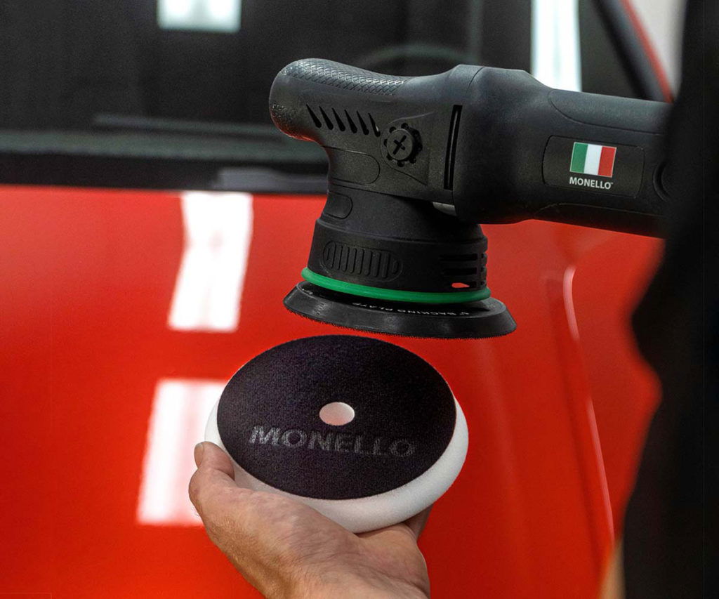

Nadat je grof hebt gepolijst, ga je verfijnen. Meestal in twee stappen: eerst één stapje fijner, met een medium polish met medium polishing pad. En daarna de finishing polish met een finishing pad om de glans helemaal op te halen.
Zie je jouw medium polish een beetje transparant en mat worden tijdens het polijsten? Dan ben je klaar. Stop met polijsten en neem dit deel af. Ga dan verder met de finishing polish en een zachte finishing pad.
De finishing polish is vetter dan de medium polish of de compound, om langer door te kunnen werken voor het perfecte resultaat. Zet de machine op een lagere stand (3 of 4), en voorkom hard drukken. De zachtheid zorgt al voor de beste afwerking, met een mooie glans als resultaat.

Wanneer je een lampje gebruikt, kijk dan naar de reflectie van het lampje in je lak en dus niet naar het licht dat op de lak zelf schijnt. Dan kun je veel beter de krasjes zien.
Bonustip 5: test je kras
Als je nou wilt weten of een diepere kras met succes gepolijst kan worden, maak hem dan even nat. Wanneer de originele kleur van je lak terugkomt, dan heb je een grotere kans van slagen dan wanneer die kras wit uitgeslagen blijft.
