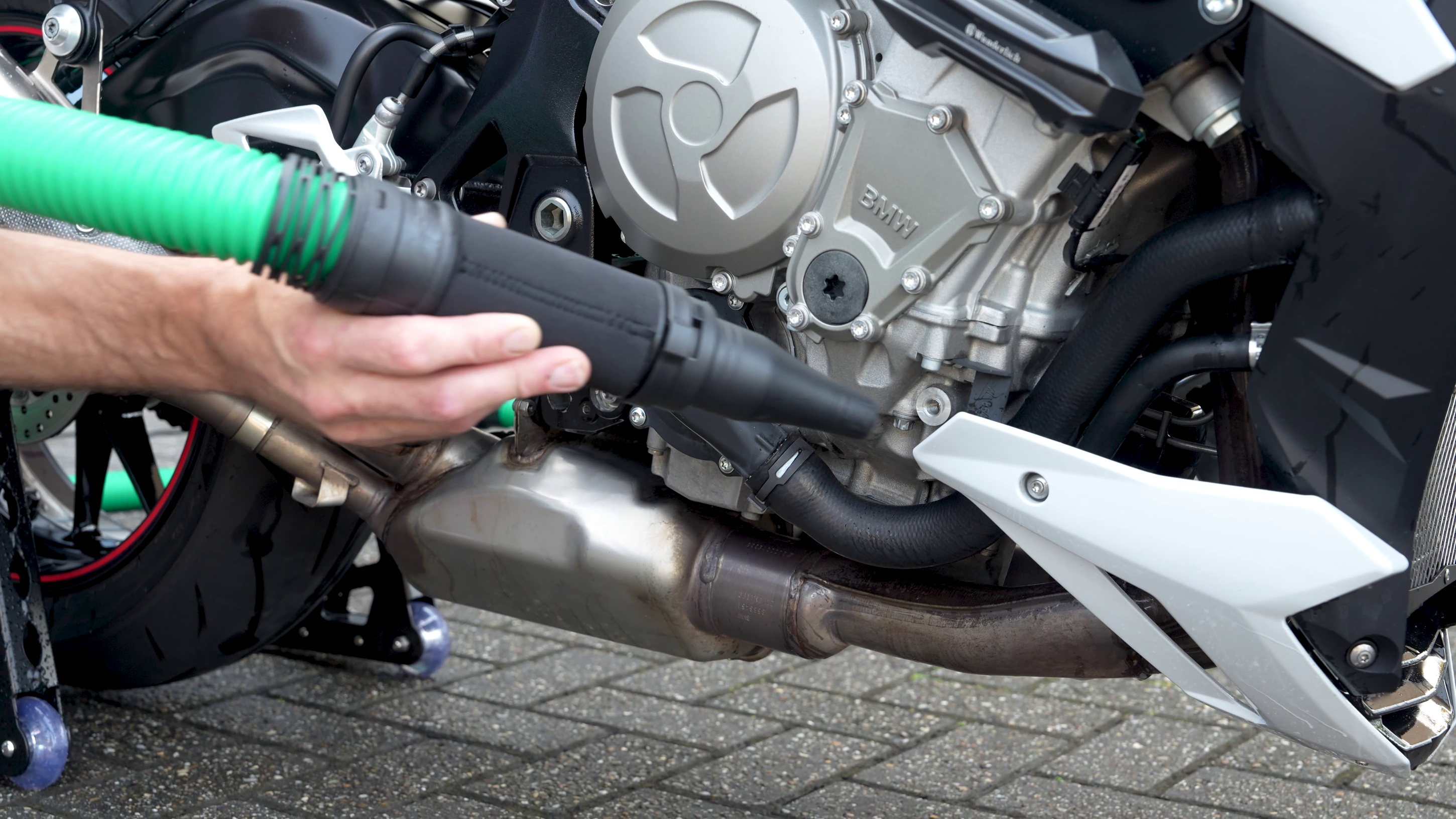

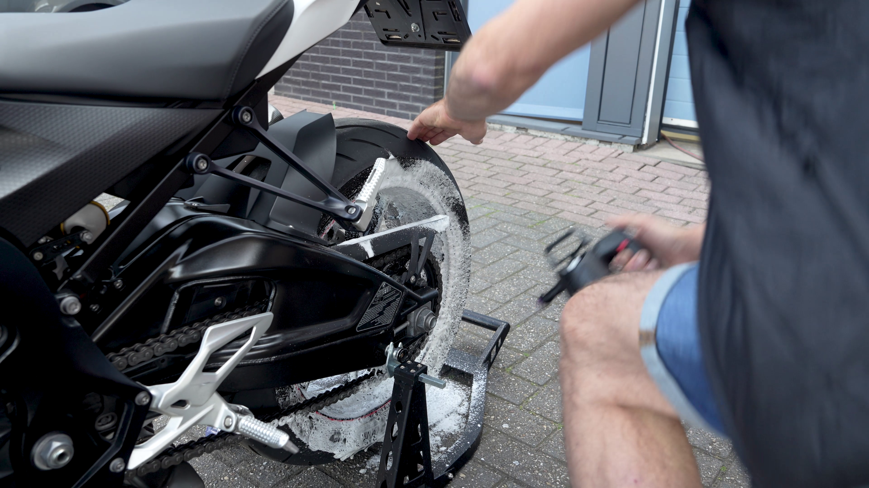

Een cruciale eerste stap wordt vaak vergeten: zorg dat de motor koud is. Net gereden? Dan is vooral de uitlaat bloedheet en dat kan vlekken of zelfs schade veroorzaken bij contact met water of reinigers.

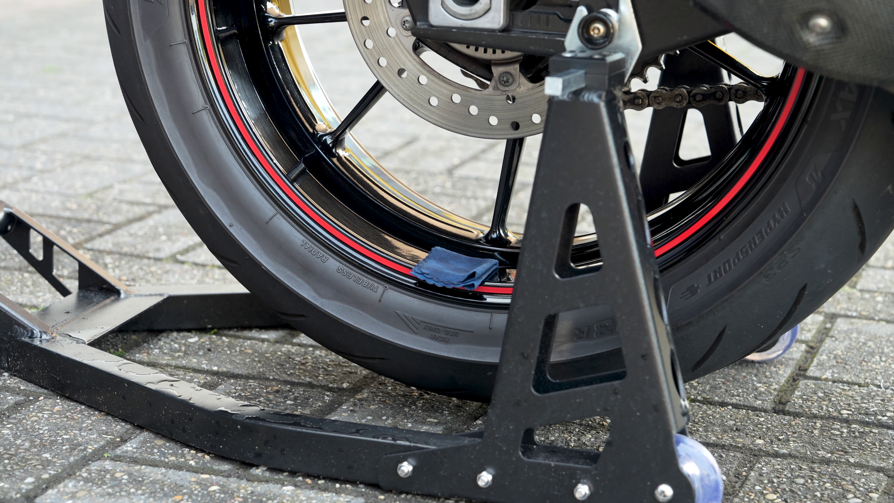

Een slimme (en vaak vergeten) truc: Stop een oude doek in de uitlaat voordat je begint met afspuiten. Water kan anders naar binnen lopen en op termijn voor roest zorgen.

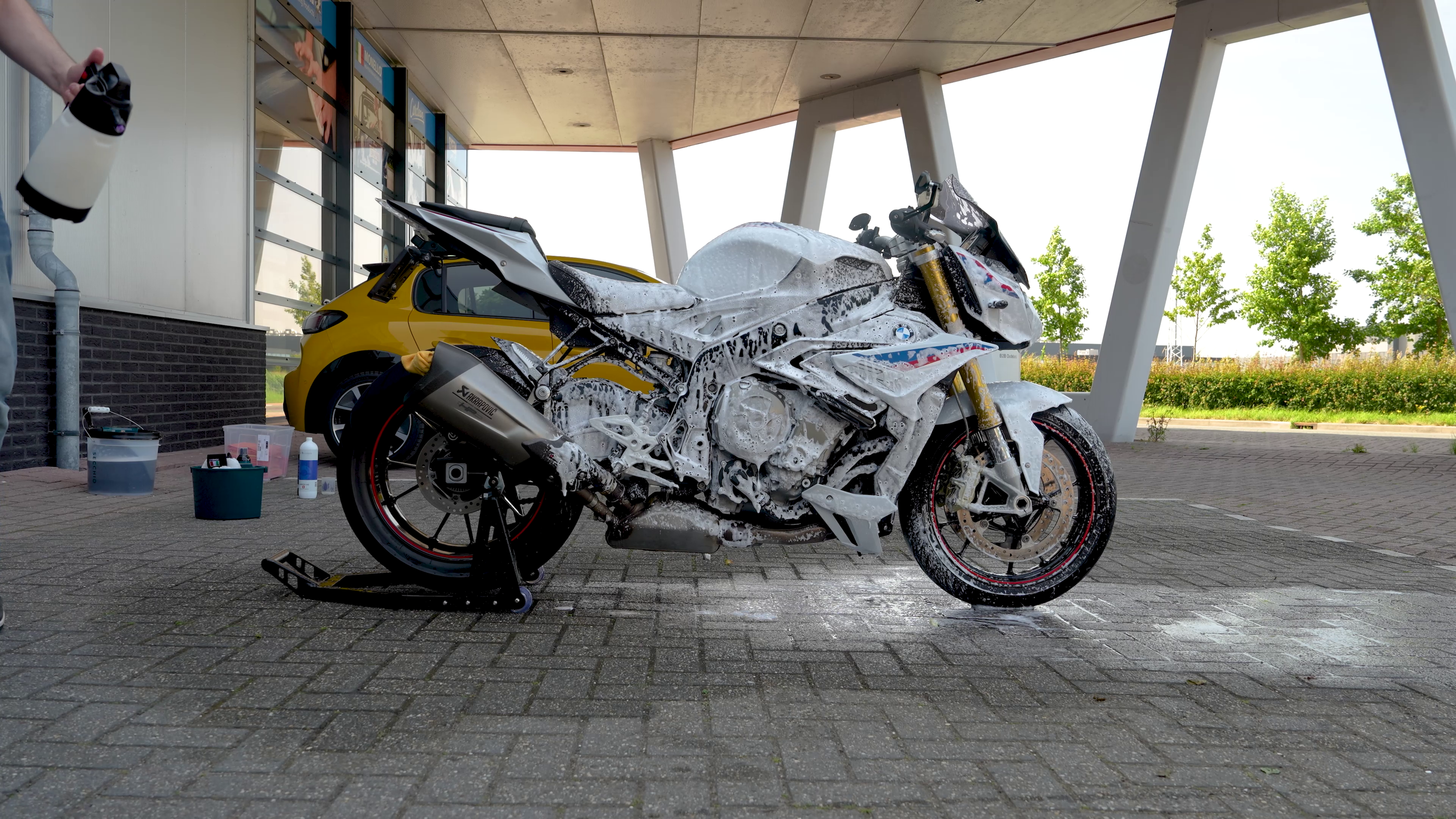

Foamen: de veilige basis van elke wasbeurt
De reiniging start met een pH-neutrale foam zoals Monello Artico Magico , aangebracht met een IK Foam Pro 2 handfoamer.
Waarom foam zo belangrijk is? Het weekt vuil los zonder dat je direct contact maakt met het oppervlak. Minder contact = minder kans op krassen.
Het schuim krijgt even de tijd om in te werken, waarna je het afspoelt. Je zult zien dat een groot deel van het vuil al verdwenen is.
Detailing Tip: Foam is je vriend, boenen je vijand — zeker op gevoelige lak en kunststof.

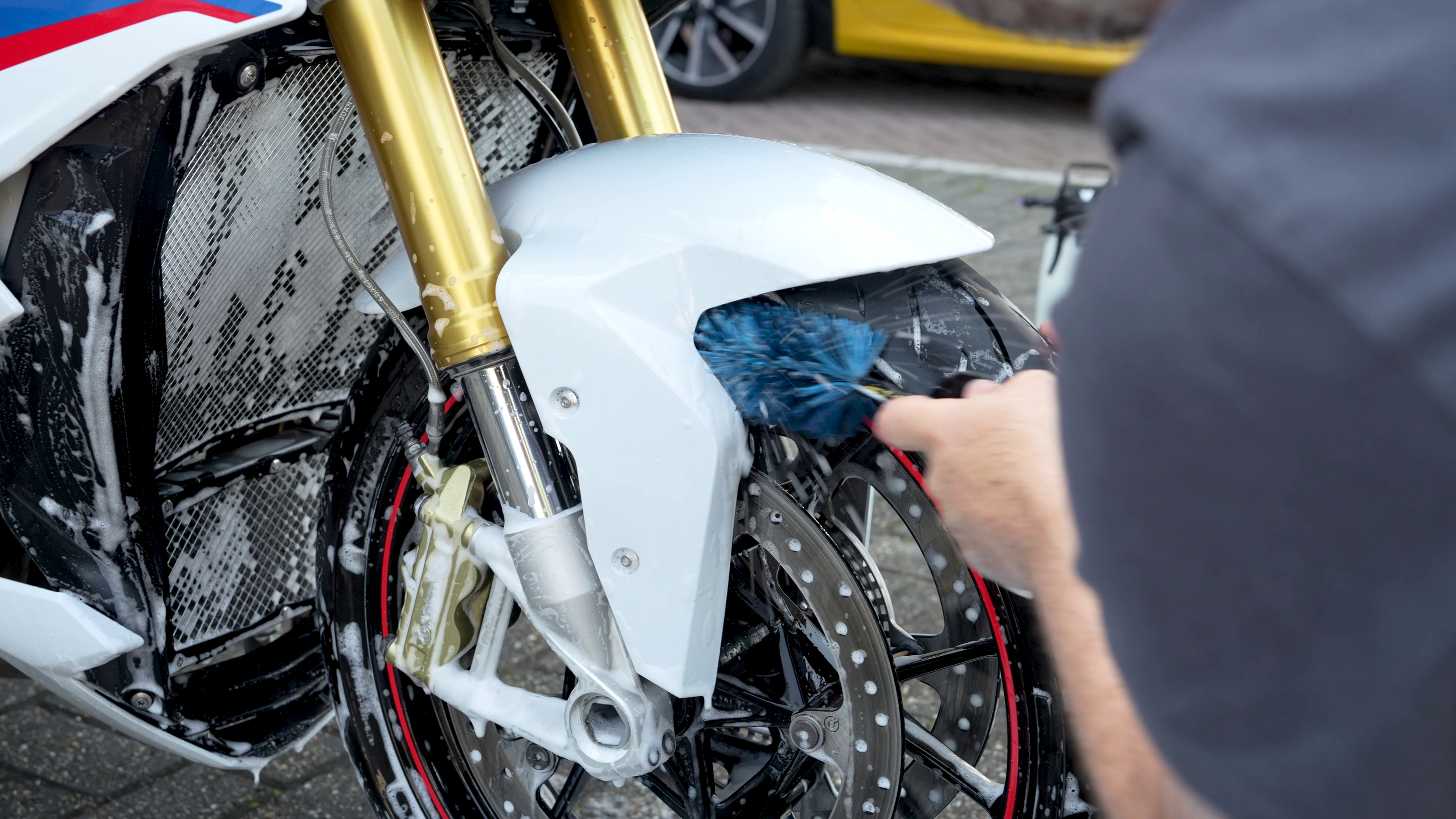

Velgen en kettingzone: waar het echte werk zit

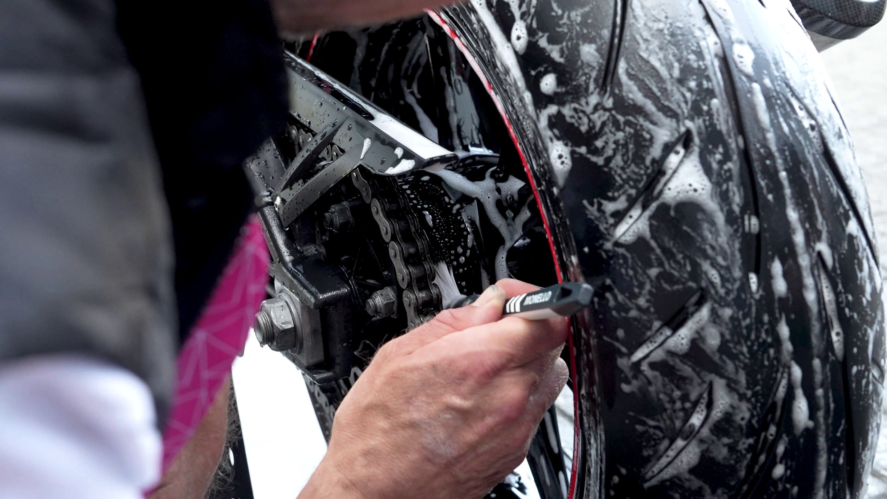

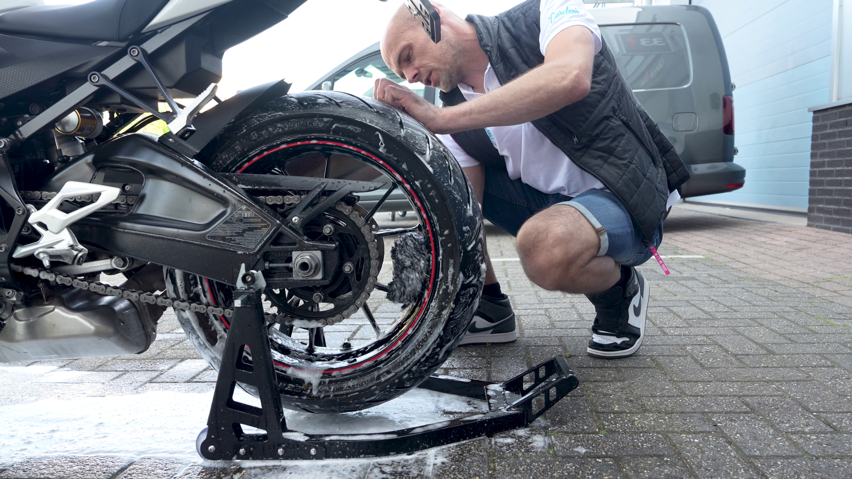

Zoals verwacht is het achterwiel het smerigst. Hier komt de combinatie van tools goed tot zijn recht:
Belangrijk: breng de APC liever aan via je kwast dan direct op het oppervlak. Zo houd je controle en voorkom je overmatig gebruik.
Detailing Tip: Laat chemie het werk doen, niet je handdruk.

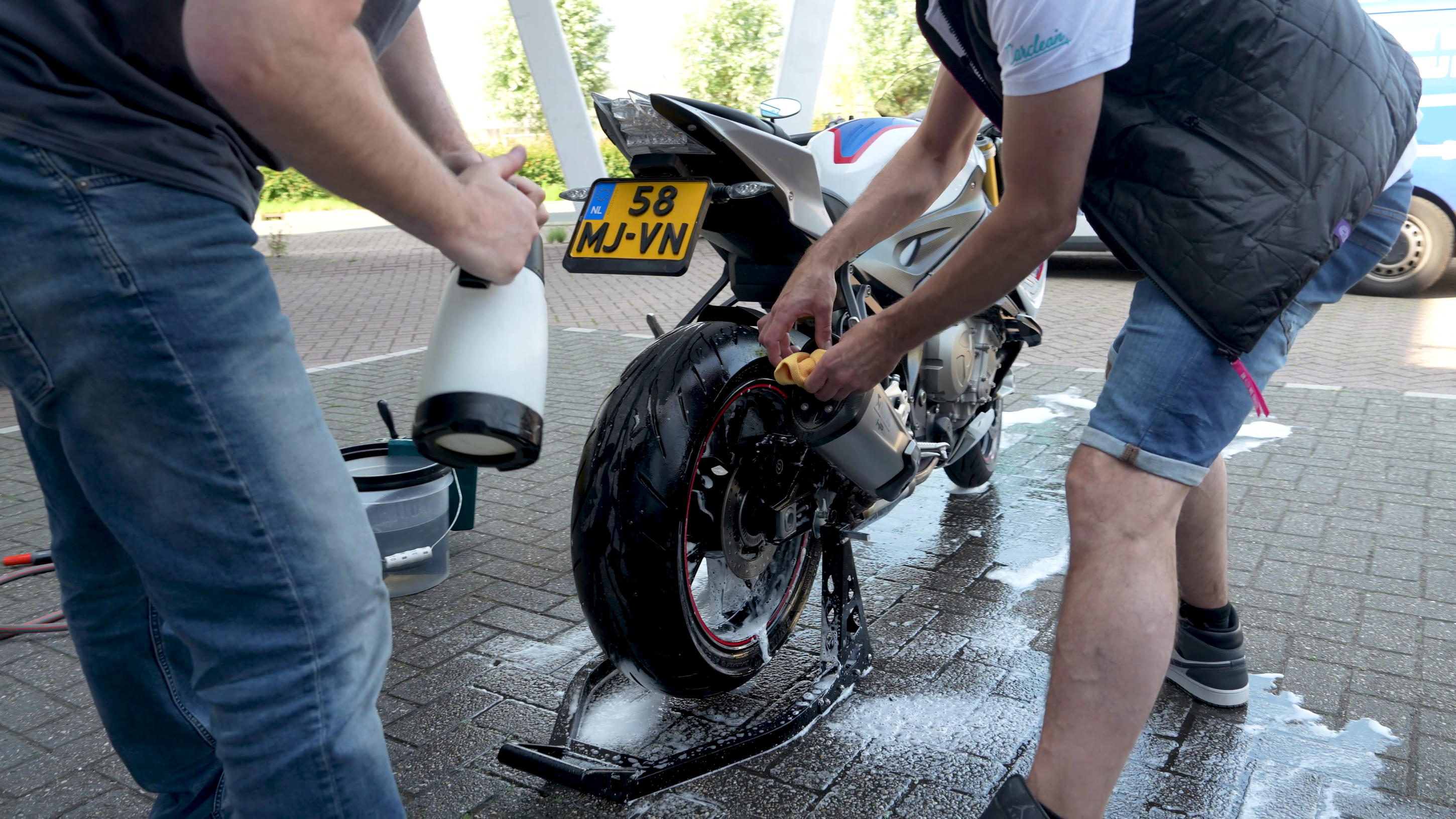

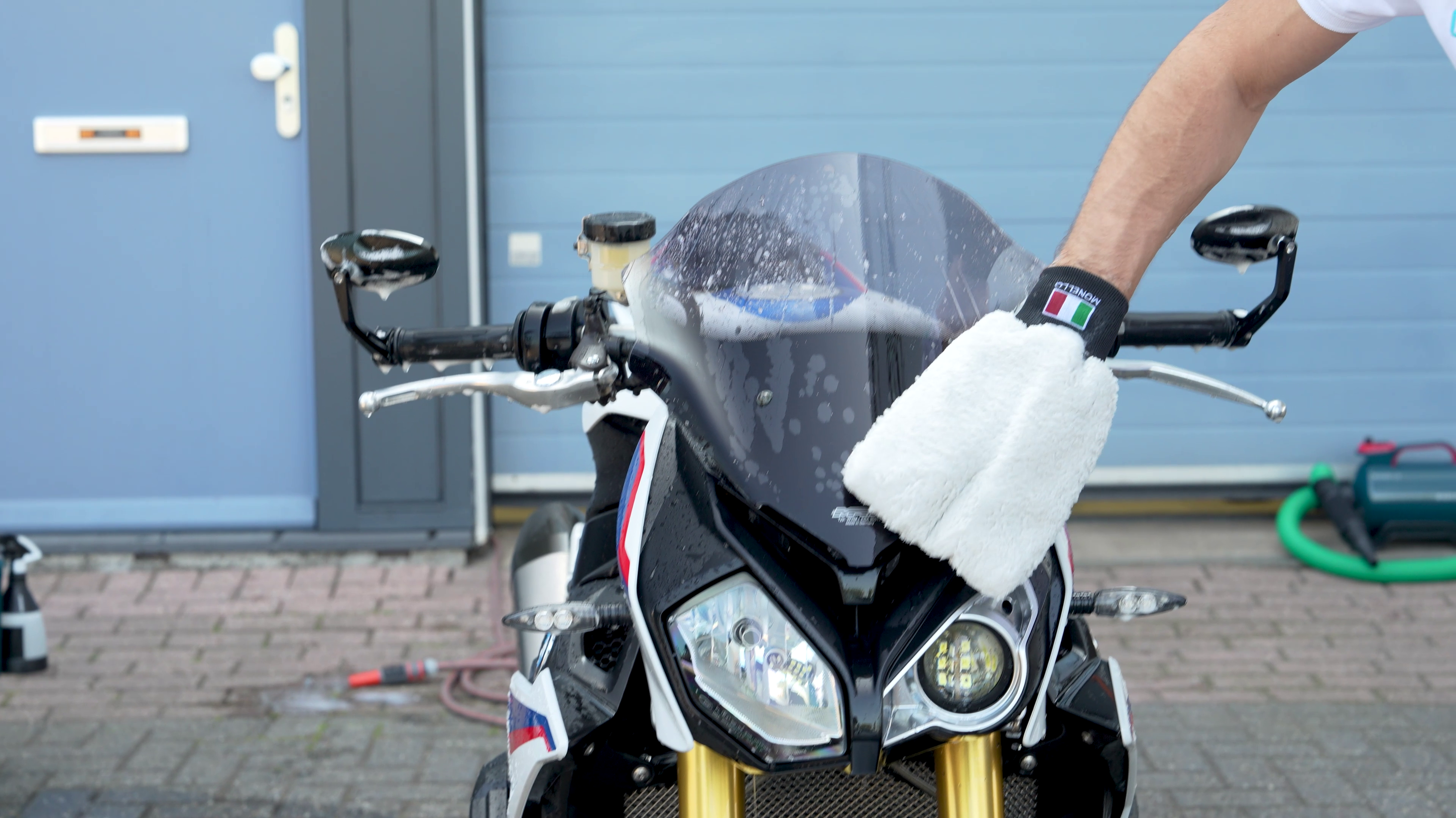

Wassen zonder krassen
Na het foamen volgt het handwassen met een zachte washandschoen zoals de Monello Guanto Bianco .
Werk altijd:
  • Van boven naar beneden;
  • Met lichte druk;
  • Zonder te boenen (hoe verleidelijk ook bij insecten).
Hardnekkige insecten? Laat ze weken. Echt. Boenen is hier letterlijk “vloeken in de kerk”.
Detailing Tip: Zie je vuil dat niet loskomt? Laat het zitten en pak het later gericht aan.

Helemaal handig bij een motor: droogblazen met de Monello Maestro. Die komt overal bij, zonder iets aan te raken! Kost wat, maar dan heb je ook wat.

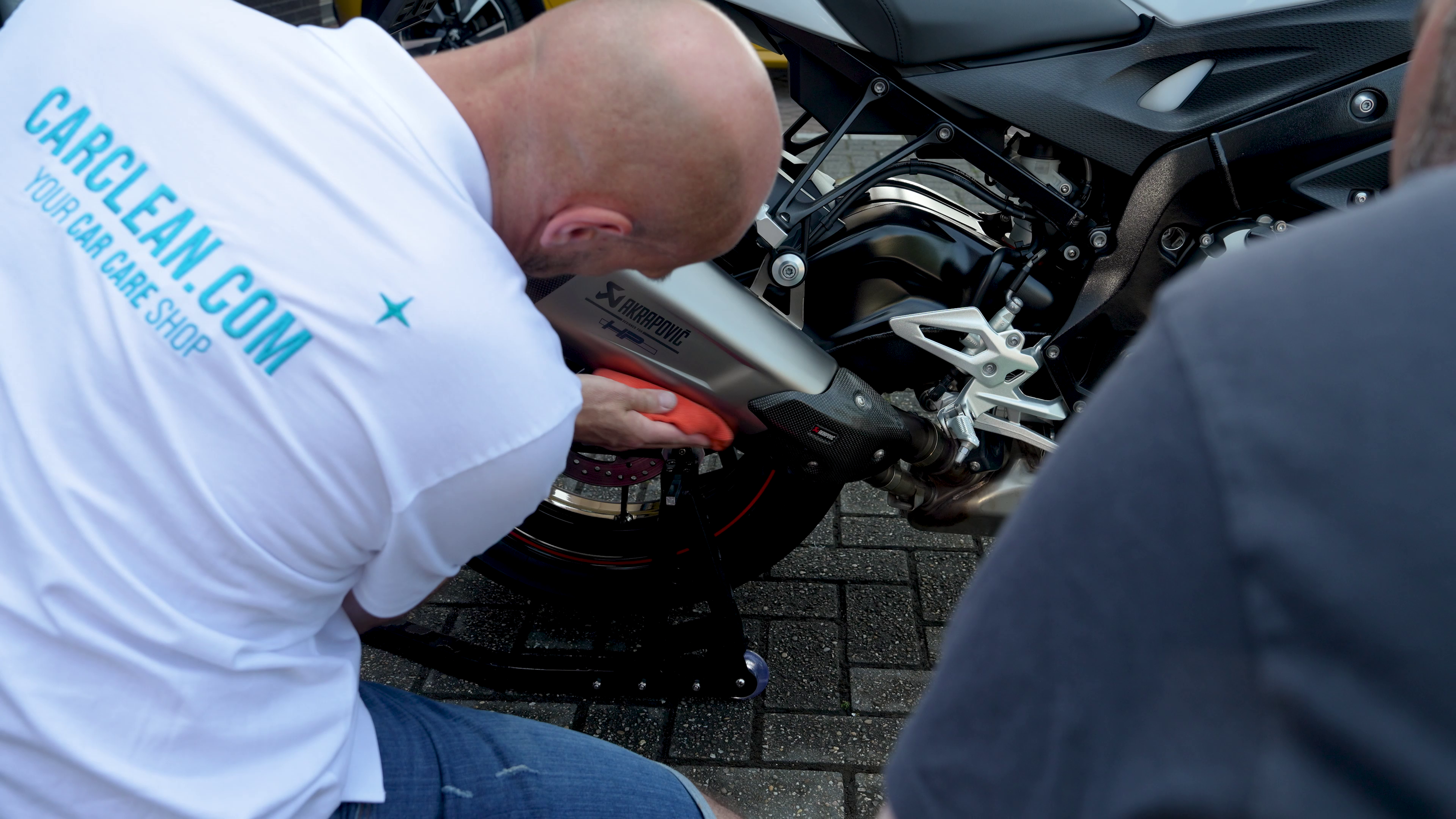

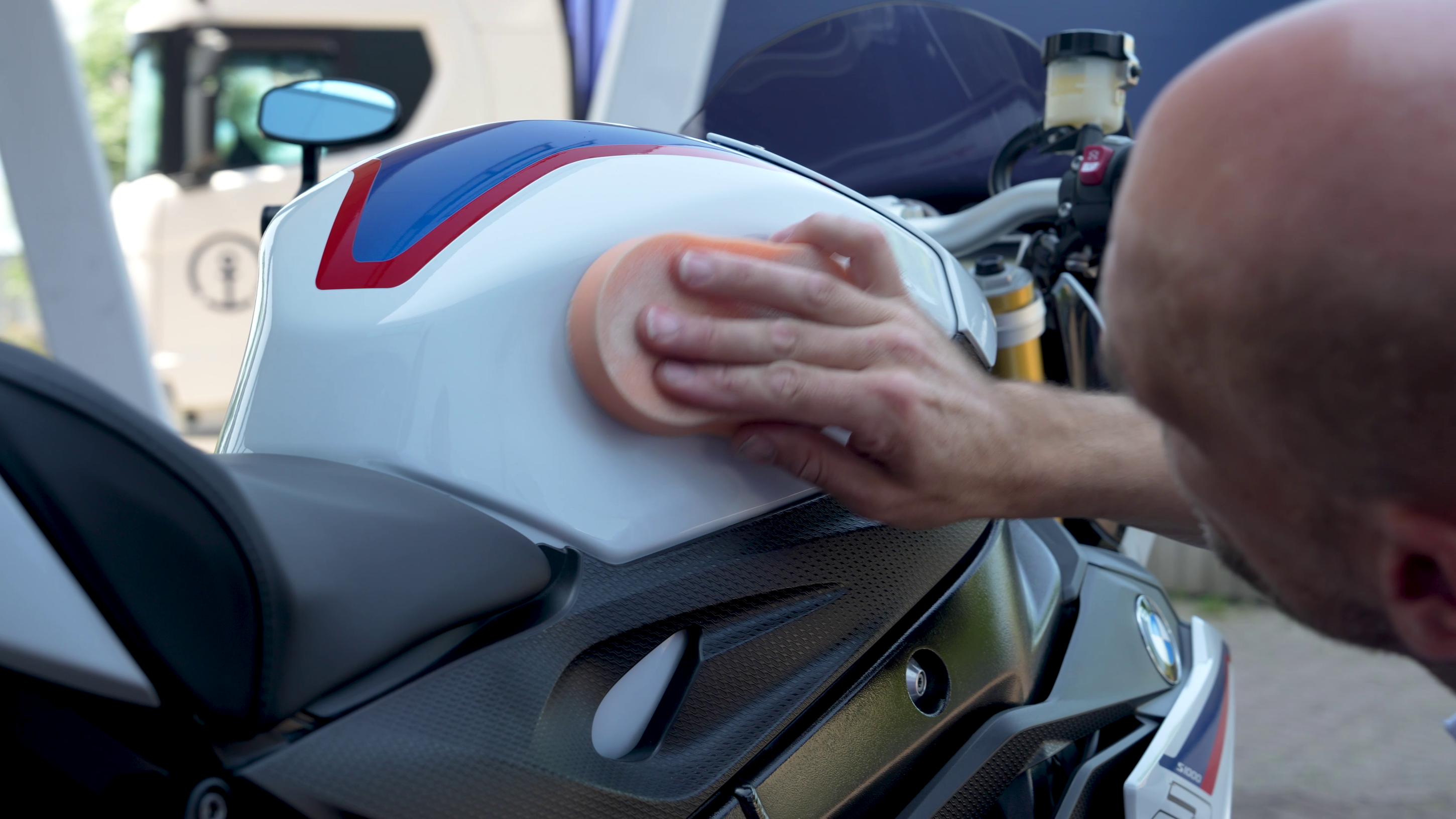

Kleine correcties: polijsten waar nodig
Blijft er toch iets zichtbaar, zoals lichte insectresten of vlekjes? Dan kun je lokaal polijsten met een geschikte pad en polish. In dit geval koos Johan voor een medium polish en een oranje handpad, beide van Monello.
Werk met lichte druk en bouw het rustig op. Neem het af met een goede, schone microvezeldoek en bescherm daarna het oppervlak opnieuw met een spray zoals Cure Matte.

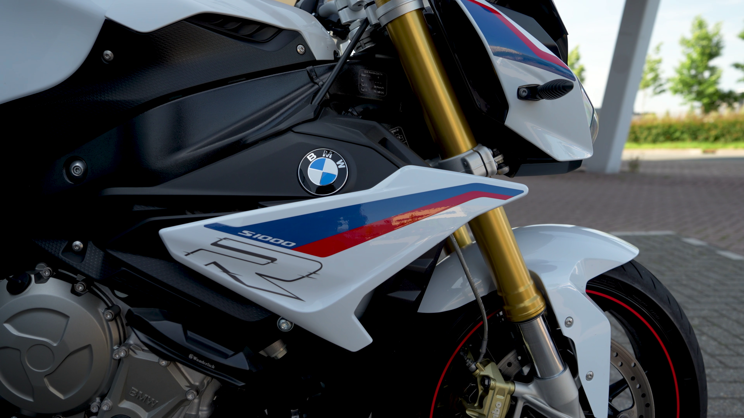

Aparte motorproducten kopen hoeft niet!
Een motor schoonmaken met autoproducten werkt niet alleen — het is vaak zelfs de veiligere keuze. Door te werken met pH-neutrale producten, slimme tools en een rustige aanpak voorkom je schade en bereik je een strak eindresultaat.
