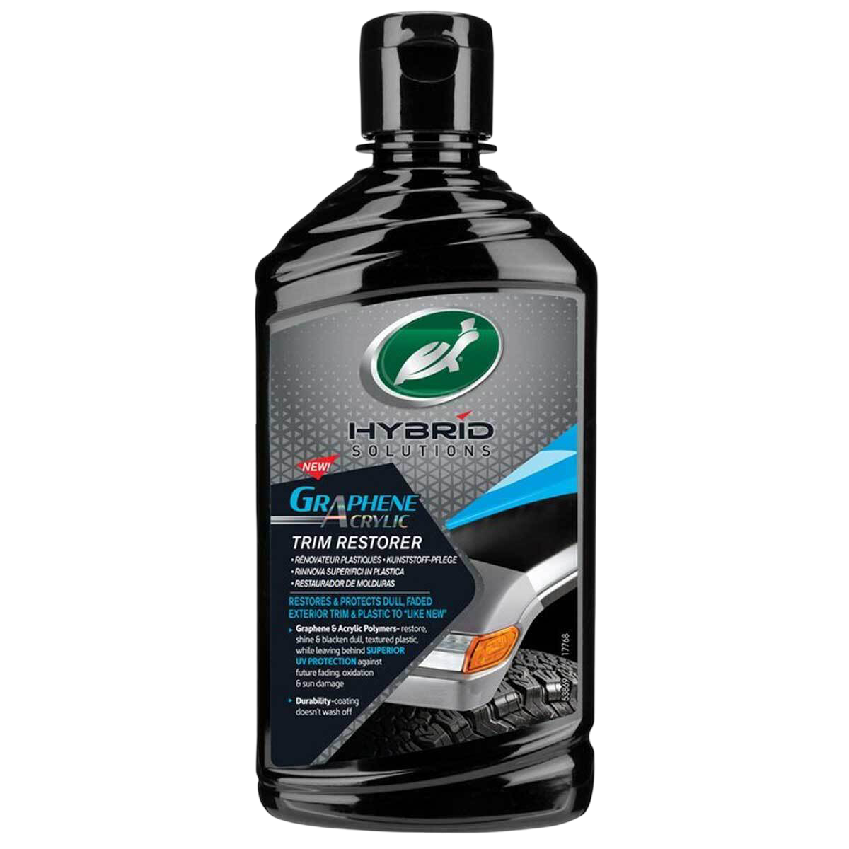

Wat Graphene Acrylic Trim Restorer bijzonder maakt, is het zwarte pigment.
Zelfs de meest dramatische verkleuringen en vlekken verdwijnen hiermee als sneeuw voor de zon.
Het geeft het kunststof weer een mooie, egale uitstraling.

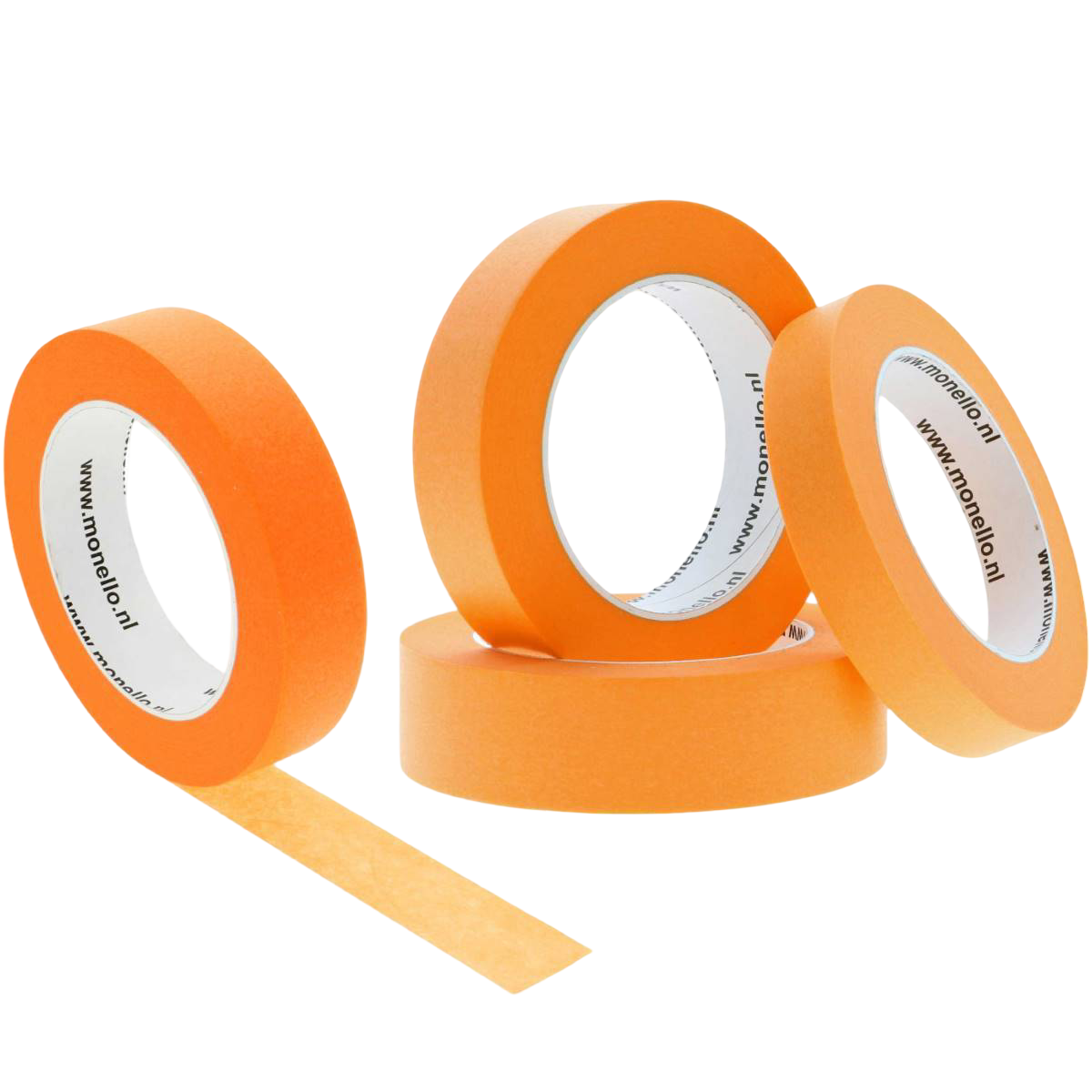

Een pro-tip: plak de delen van je auto die je niet wilt raken met het product goed af. Bijvoorbeeld met Monello Nastro Masking Tape. Je wil niet achteraf ontdekken dat de verf van je auto is aangetast of dat het product vlekken heeft gemaakt.

Schud de fles goed voordat je begint, zodat de pigmenten zich goed vermengen.
Breng de Restorer aan met een applicator, zoals deze van Autofiber.
Werk in rechte banen waarbij je telkens 50% overlapt. Dit zorgt voor een gelijkmatige dekking. Je kan er ook voor kiezen om het product aan te brengen met ronddraaiende bewegingen.
Oefen een lichte druk uit bij de eerste laag, zodat het product goed in de poriën dringt. Na de eerste laag laat je het product drie tot vijf minuten drogen totdat het dry to the touch is.
Daarna breng je een tweede laag aan voor een optimaal resultaat.
Let op: telkens voordat je aan een nieuwe laag begint, schud je de fles weer even goed.
Zijn je bumpers of spiegels extreem verwaarloosd? Dan kun je eventueel nog een derde laag aanbrengen.
